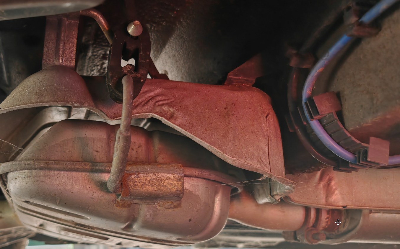

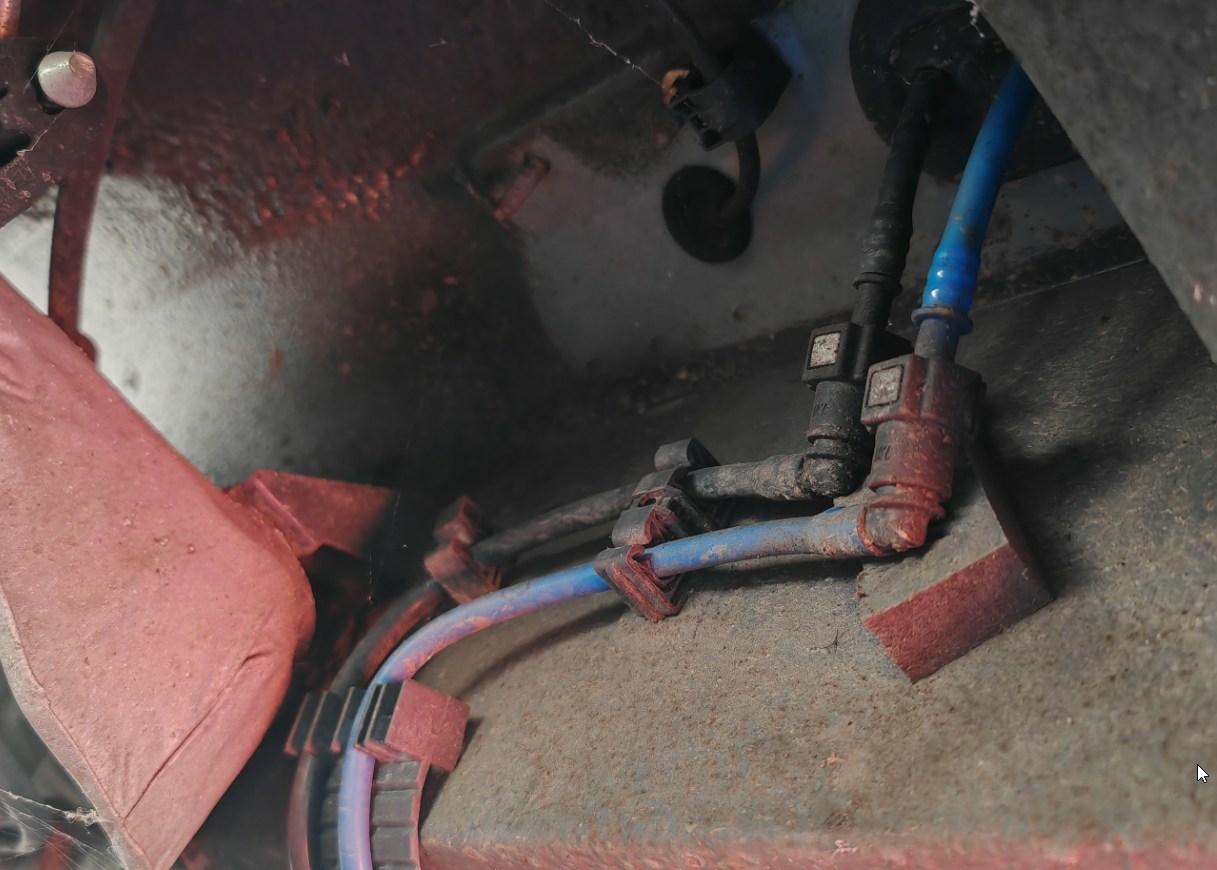

  • Bei einem Fiat Brava und einem Alfa 33 war einer direkt in der Nähe des rechten Hinterrades dran. Ein Sieb im Tank ist normalerweise noch zusätzlich vorhanden.
    Schau mal nochmal nach:

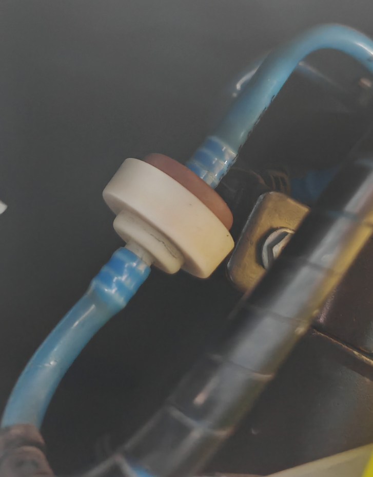

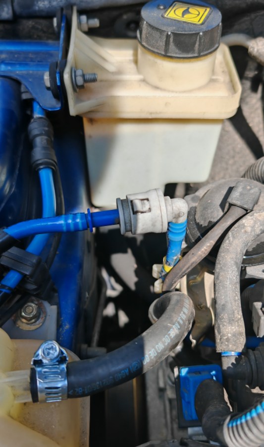

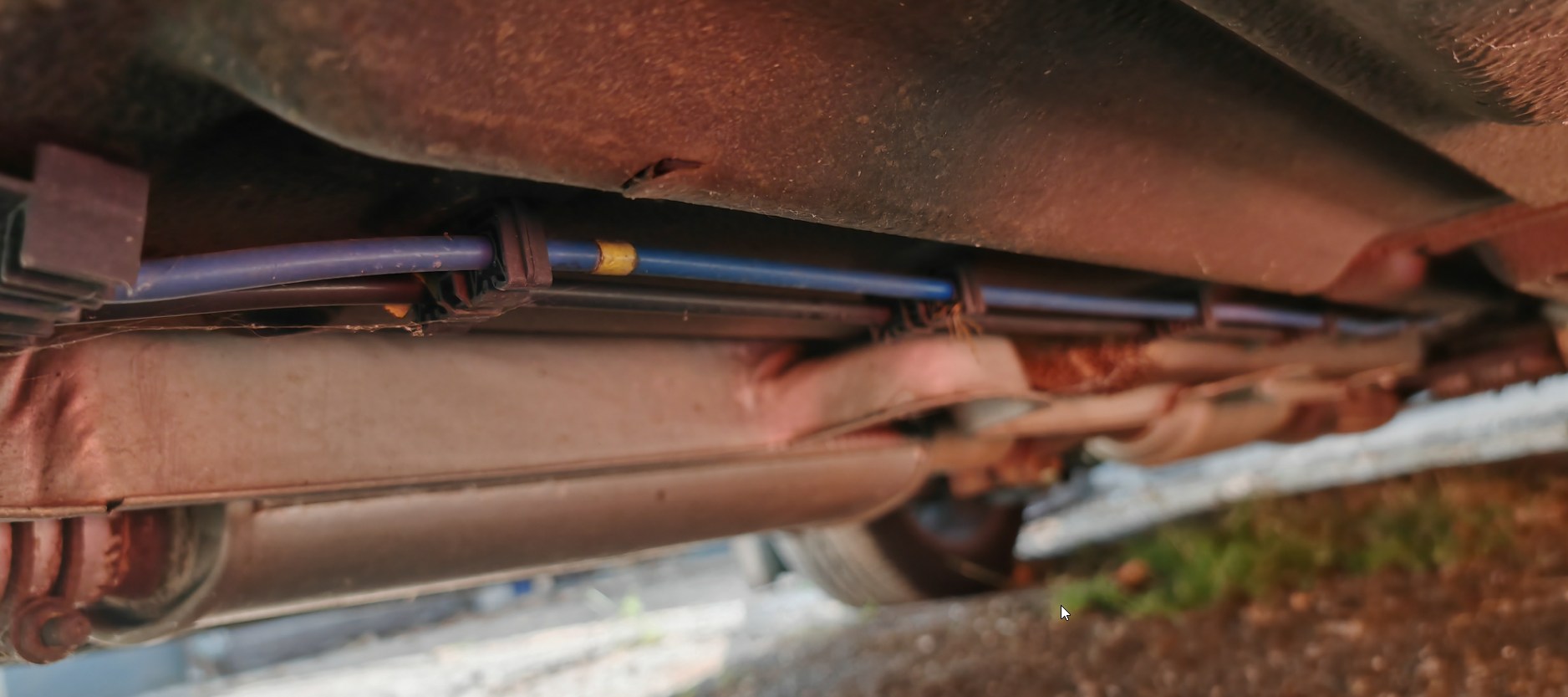

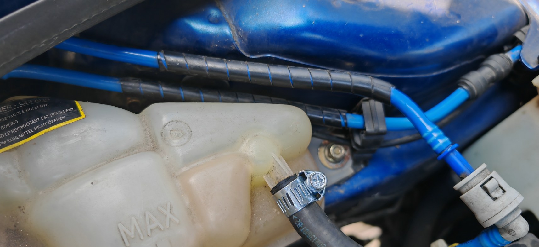

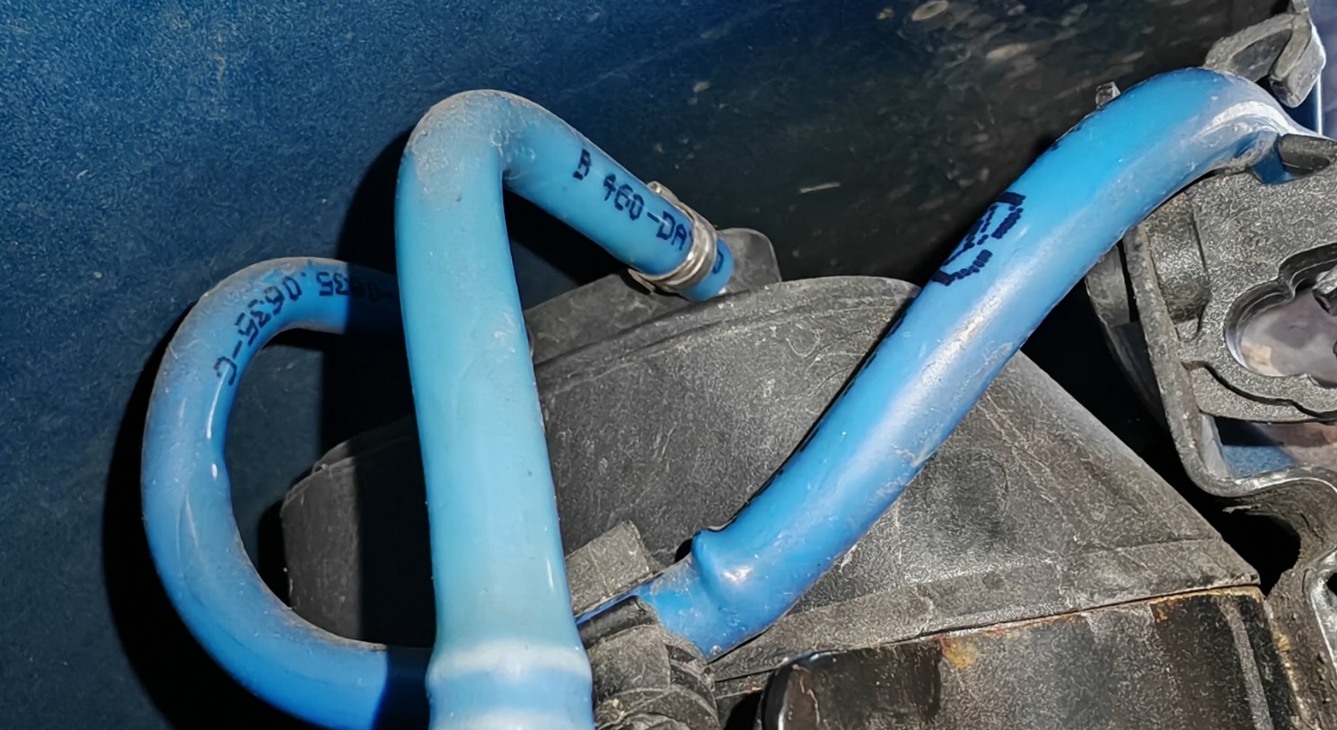

  • Hi, danke nochmal für die Tipps! Hab gestern nachgeschaut: Die Leitungen kommen von oben vom Tank, gehen unterm Wagen ohne sichtbare Filter bis nach vorn, dann neben dem Kühlwasserbehälter durch ein kleines Teil, das auch wie ein Filter aussieht, hinter dem rechten Scheinwerfer in zwei Anschlüsse. Laut Handbuch vom Benzindampffilter (siehe Link). Könnte da eventuell was zusitzen? Wie komme ich da ran? Muss der Scheinwerfer raus? Den Kühlbehälter hab ich gelöst und etwas verschoben, aber raus geht er nicht, ist zu eng.
    https://eper.fiatforum.com/en/…/F/BAR/PK/102/1/0/5/Group
    Den anderen Tipp mit dem "Ventil" hab ich leider vergessen zu checken. Mach ich noch.
    Hab ein Fotos angehängt. Hat jemand noch Hinweise :-)
