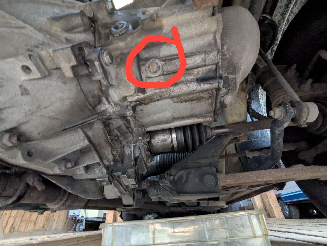

  • Danke dir, ja ich mach die Schraube natürlich nicht auf. Hab schon die Position der echten Ablassschraube gefunden.
    Ich hab auch Additiv bestellt fürs Getriebe von Liqui Moly, was ich dazugeben werde. Vllt kann man damit zumindest verhindern dass sich der Schaden verschlimmert, auch wenns vermutlich ein Lagerschaden ist gegen den Additive nichts wirklich ausrichten können außer vllt. Symptome wie Geräusche zu mildern.

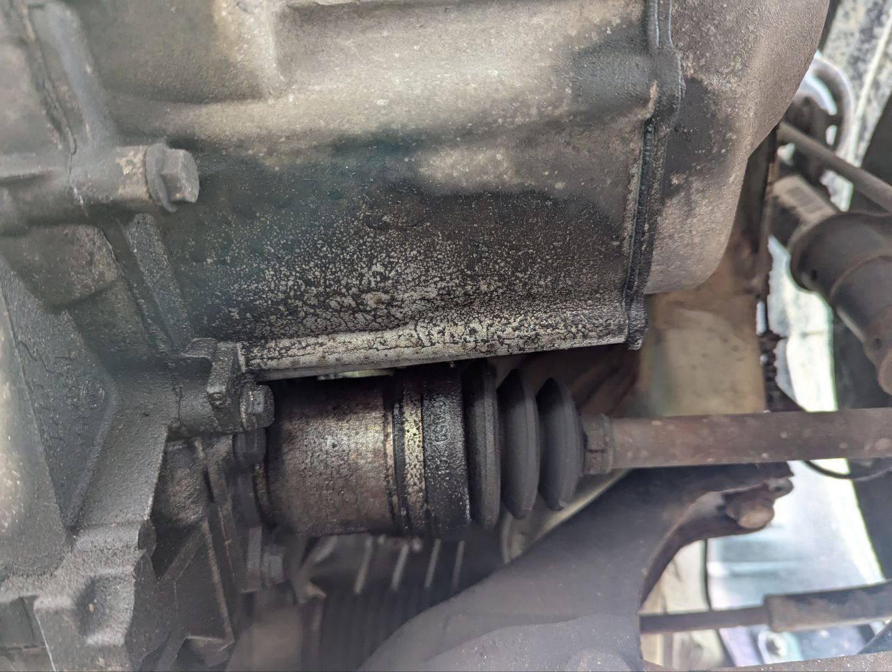

    Wegen den Geräuschen vom Getriebe hab ich mittlerweile das Lager von der Eingangswelle im Verdacht. Daher erhoffe ich mir vom frischen Öl sammt Additiv nicht viel, aber schaden kanns nicht. Denke aber ehrlich gesagt es wird nicht leiser werden dadurch.
    Ich fahr den Panda nicht so viel sondern hauptsächlich meine Freundin. Aber heute bin ich 60km gefahren und da hab ichs mir nochmal genau angehört. Geräusch ist im Leerlauf schon vorhanden wenn eingekuppelt. Beim Auskuppeln (Kupplung getreten) ist es nicht hörbar.
    In den Gängen 1-3 ist es sehr laut beim Fahren, 4. und 5. Gang sind deutlich leiser bis kaum mehr warnehmbar.
    Aber es ist in allen Gängen und im Leerlauf da, daher bleibt fast nur das Lager der Eingangswelle.

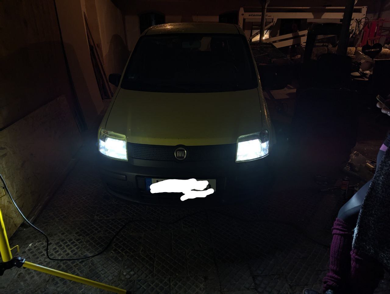

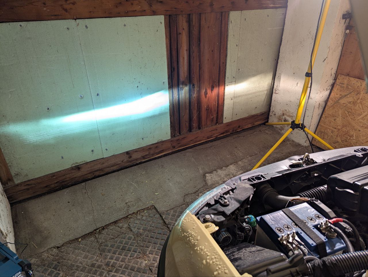

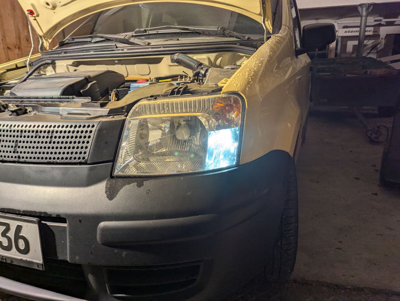

    Außerdem hab ich noch die Straßenzugelassenen Philips Ultinon Pro 6000 H4 LEDs ins Abblendlicht eingebaut und passend dazu ins Standlicht W5W LEDs von Philips.
    Vergleich: Links LED, rechts Halogen
