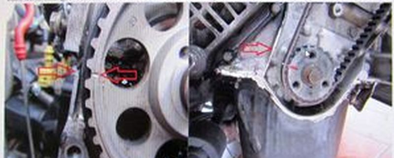

Suche eine Anleitung zum Zahnriemen wechseln.
Grande Punto
Bj. 2009
1.2 8V Motor
Oder Bilder, wo ich die Markierungspunkte sehen kann.
Danke.

Prinzipiell kannst du alle Markierungen vom 69Ps Motor nehmen. Egal ob Punto,Panda oder 500er ( Ford Ka).
An Kurbelwellenrad und Nockenwelkenrad sind Marierungen. Die am Gehäuse sind schwer zu beschreiben. An der KW ist die Markierung am Ende des "Steges" bzw der "Schutz" hört auf.
An der NW ist am Kopf eine Gerade Kante.
Hier ein Bild wo ca.! Zu suchen ist.
Wie immer kein Gewähr.
Selbst Markierungen machen,dann ist man auf der sicheren Seite.

Hier nochmal ein Bild - und ja, der 1,2 8 V ist ein Freiläufer, da muss der Fehler also woanders liegen...

Von diesem Motor stammt auch das Beispielfoto.
