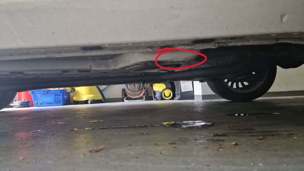

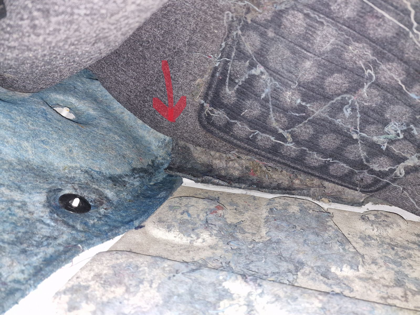

    Mir ist nun aufgefallen, dass die Fußmatte feucht war und ich habe alles getrocknet, das Auto über Nacht stehen lassen. Eben gerade stand schon wieder Wasser links im Fußraum, siehe Foto 1. Das Wasser scheint aus dem Bereich des Gaspedals hinunter zu laufen. Siehe Pfeil Foto 2.
    Beifahrerseite ist trocken. Der Ablauf unterhalb der Scheibenwischer Fahrerseite war verstopft, aber ist nun wieder frei. Daran lag es leider nicht.

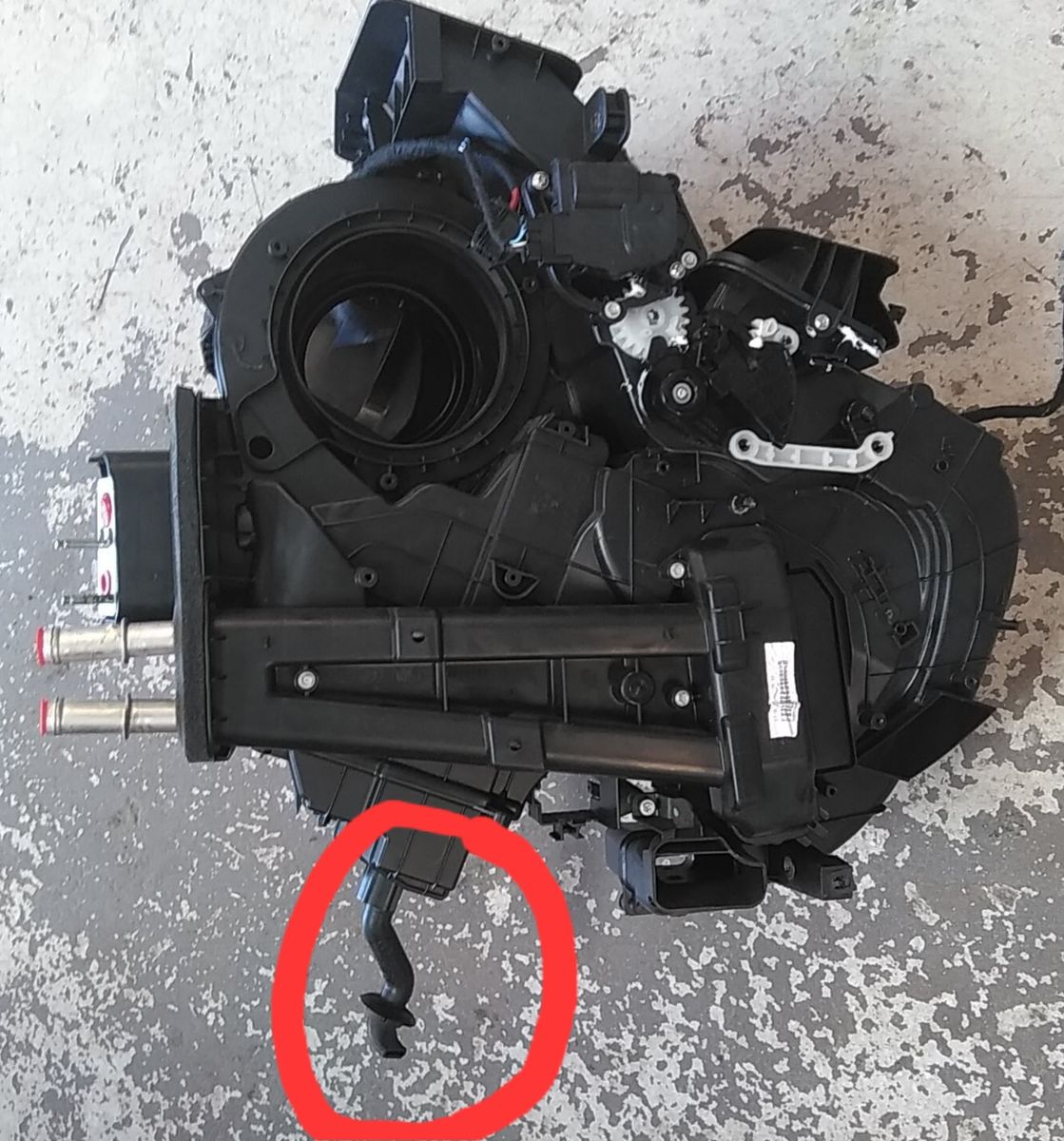

    Sagt mal kann es nicht sein, dass z.B. der Ablaufschlauch von der Klima schuld ist und es daher reinläuft, statt herausgeführt zu werden?
    Wie kann man das prüfen, weiß jemand wo genau der herführt? Würde das zum Fehlerbild "Fahrerfußraum nass" passen?
  • Das könnte auch sein. Aber dafür muss die Klima logischerweise laufen!
    Der Ablauf ist Mittig in der Nähe von der Spritzwand.
    Hab mal ein Bild und Markiert.
    Der Heizkasten Seitlich vom Fahrerfussraum aus gesehen. Vorne ( Links) sind die Anschlüsse für das Wasser und von der Klimaleitungen zb

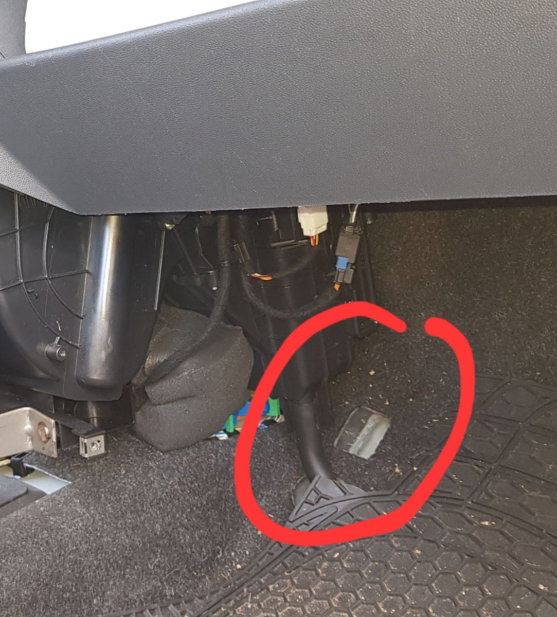

  • Ich verstehe gerade gar nichts mehr. Das Fahrzeug hat Klima (die einfache manuelle).
    Auf dem Bild mit Markierung von "Fiatracer88" oben ist das doch von links erreichbar. Ich komme da auch dran, allerdings befindet sich in dem Bereich wie geschrieben kein solcher Schlauch. Rechts ist alles trocken.

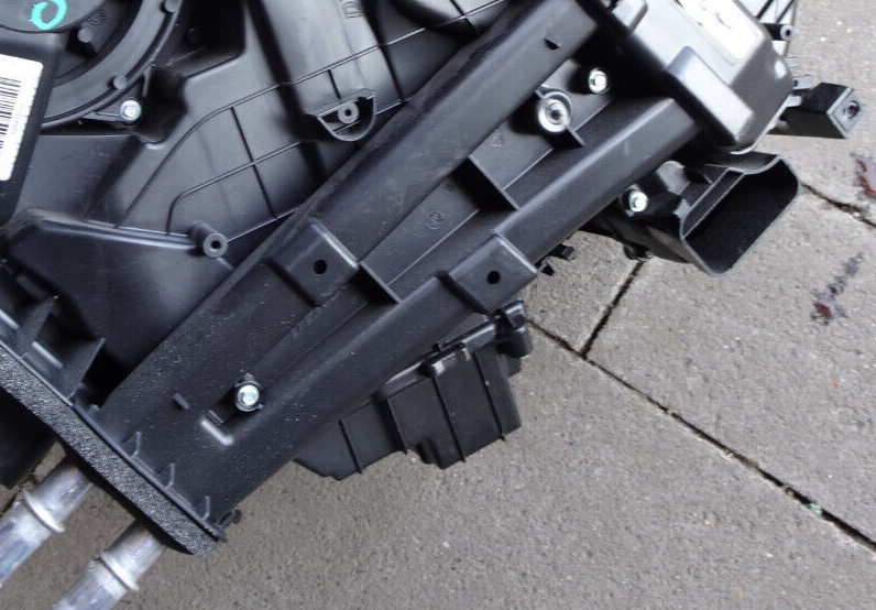

  • Es kann auch sein.
    1. Es wurde was Geändert am Ablauf.
    2. Es gibt Unterschiede von Klimaautomatic zu Manueller Klima.
    Ich habe nämlich noch ein Heizkasten gefunden da ist der Ablauf auf der Beifahrerseite.
    Da hat zb auch mein Panda scheinbar den Ablauf ( Panda ist Baugleich mit dem 500er)
    Ich könnte morgen mal bei mir Gucken und die Seitenverkleidung abnehmen.
    Würde aber nix Bringen, da das Wasser ja nur auf der Fahrerseite ist.
    Oder er ist Zu und das läuft über....
    Aber wie Gesagt: Dann müsste die Klima immer Laufen.
