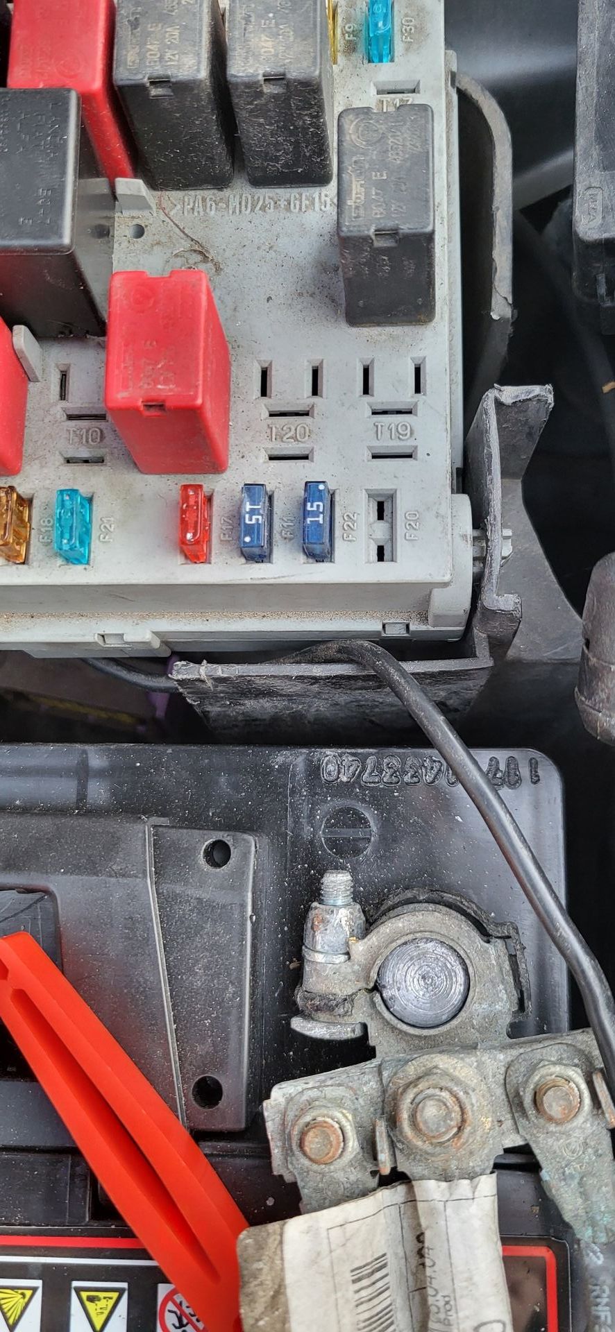

  • Ich habe jetzt nochmal alles durchgemessen und dabei festgestellt, dass das Steuergerät an allen erforderlichen Punkten mit dem entsprechenden Strom versorgt wird.
    Dafür habe ich aber am Sicherungskasten einen Block, an dem nix ankommt. Egal ob mit oder ohne Zündung.
    Alle Sicherungen auf der rechten unteren Seite des Bildes, bekommen keinen Strom. Ich habe dazu jetzt mehrere Vermutungen (korrigiert mich, wenn ich mich irre):
    Entweder liegt es
    1. am Relais, was vielleicht nicht dahin durchschaltet, oder
    2. am Sicherungskasten, in dem eventuell irgendwelche Kontakte korrodiert sind, oder
    3. an den Kabelverbindungen im Stecker, bzw. vom Stecker zu den entsprechenden Komponenten.
    Das sind die Sicherungen der Einspritzanlage.
  • Ich habe den Sicherungskasten vorhin ausgebaut und mal angeschaut. Es sah jetzt nicht danach aus, als wäre daran herumgefummelt worden.
    Das Kabel, was du da siehst ist eines der Massekabel, welches an dem Minuspol der Batterie hängt. Soweit ich es verfolgen konnte, geht das wohl zum Lüfter.
    Was mich jetzt irritiert ist, dass vor dem Batteriewechsel alles soweit funktioniert hat. Nur die Servolenkung ging nicht, weil die Batterie kaputt war.
