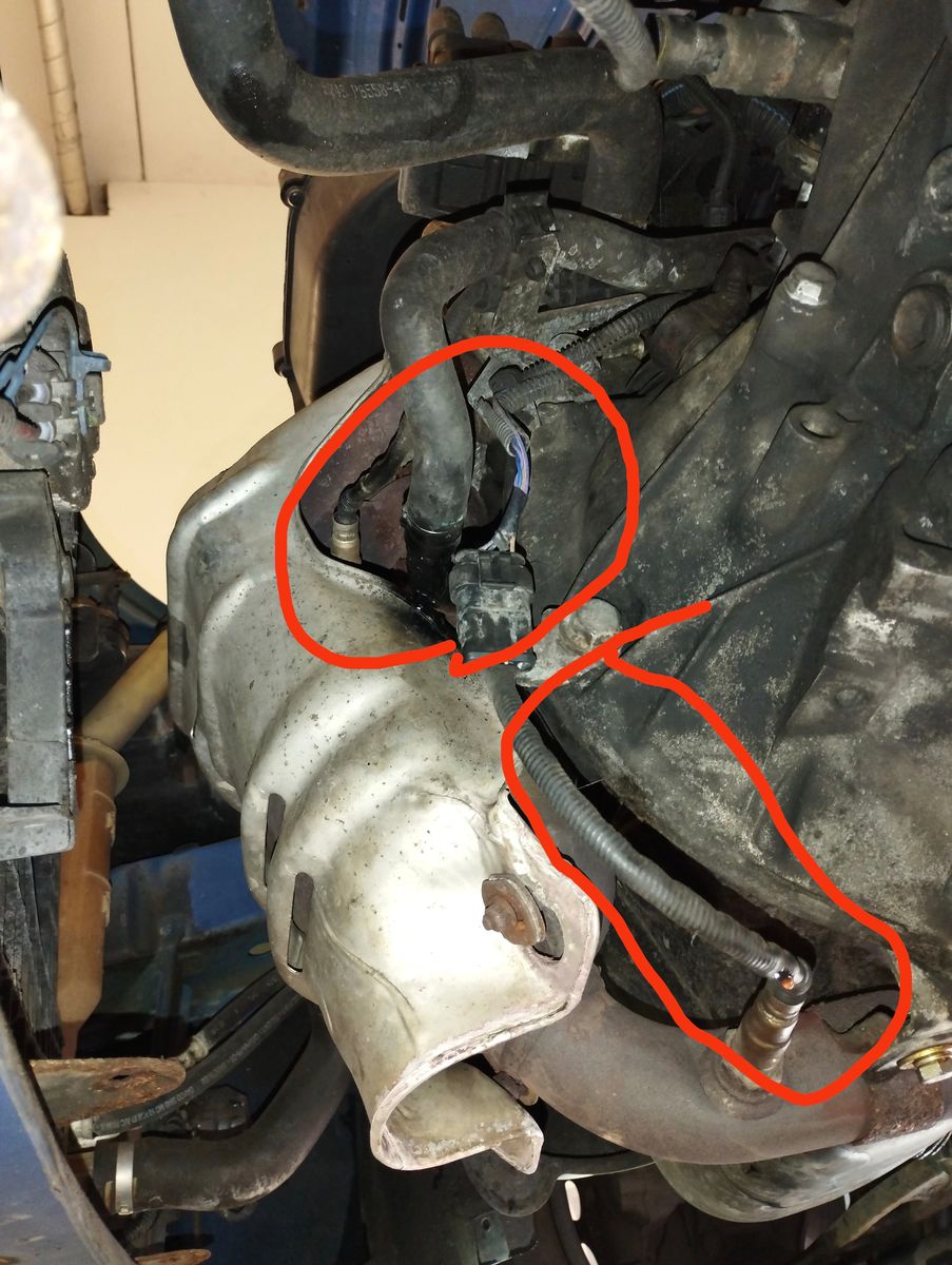

Servus Liebe Fiat Freunde, ich besitze einen alten Punto Typ 188B, der Wagen muss zum Tüv. Wie bereits erwartet wurde der tüv natürlich nicht bestanden wegen zwei Mängel, er verliert kühlflüssigkeit. Mein Problem ist jetzt das ich im Netz diese zwei Teile nicht finden kann
Punto 188 Tüv
Weiß jemand wie die Markierten Teile heißen und wo ich sie finden kann?
Welcher Motor?
Standardmotor (8-Ventiler):
Das obere ist der Schlauch zum Anschlussrohr der Wasserpumpe.
Vielleicht nur Schelle lose.
Das untere ist die Lambdasonde,hat aber nix mit Kühlwasser zu tun.
so ists, und sonde passt von vielen typen
