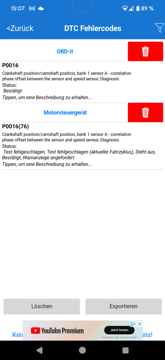

ich hoffe das ihr mir helfen könnt. Ich habe bei dem Punto 1,2l 8V Baujahr 2014 den Zahnriemen gewechselt und jetzt ist die Motorkontrollleucte an und er gibt mir den Fehlercode P0016 aus, welcher nach dem löschen immer gleich wieder kommt. Vorher hatte er schon 2 mal den Fehlercode P0011. Was mir beim wechseln des Zahnriemen aufgefallen ist, wo ich den Ventildeckel ab hatte, das der Motor doch sehr verkokt ist. Das es am falsch aufgelegtem Riemen liegt, kann ich mir nicht vorstellen, da das Auto einwandfrei anspringt und auch total ruhig läuft. Der Motor scheint nur im Notlauf zu sein, denn er beschleunigt, als hätte er nur 30 PS. Das Steuerventil für den Phasenversteller habe ich auch schon im Ultraschallbad gereinigt. Woran könnte das noch liegen.
Danke für eure Hilfe
Thomas
