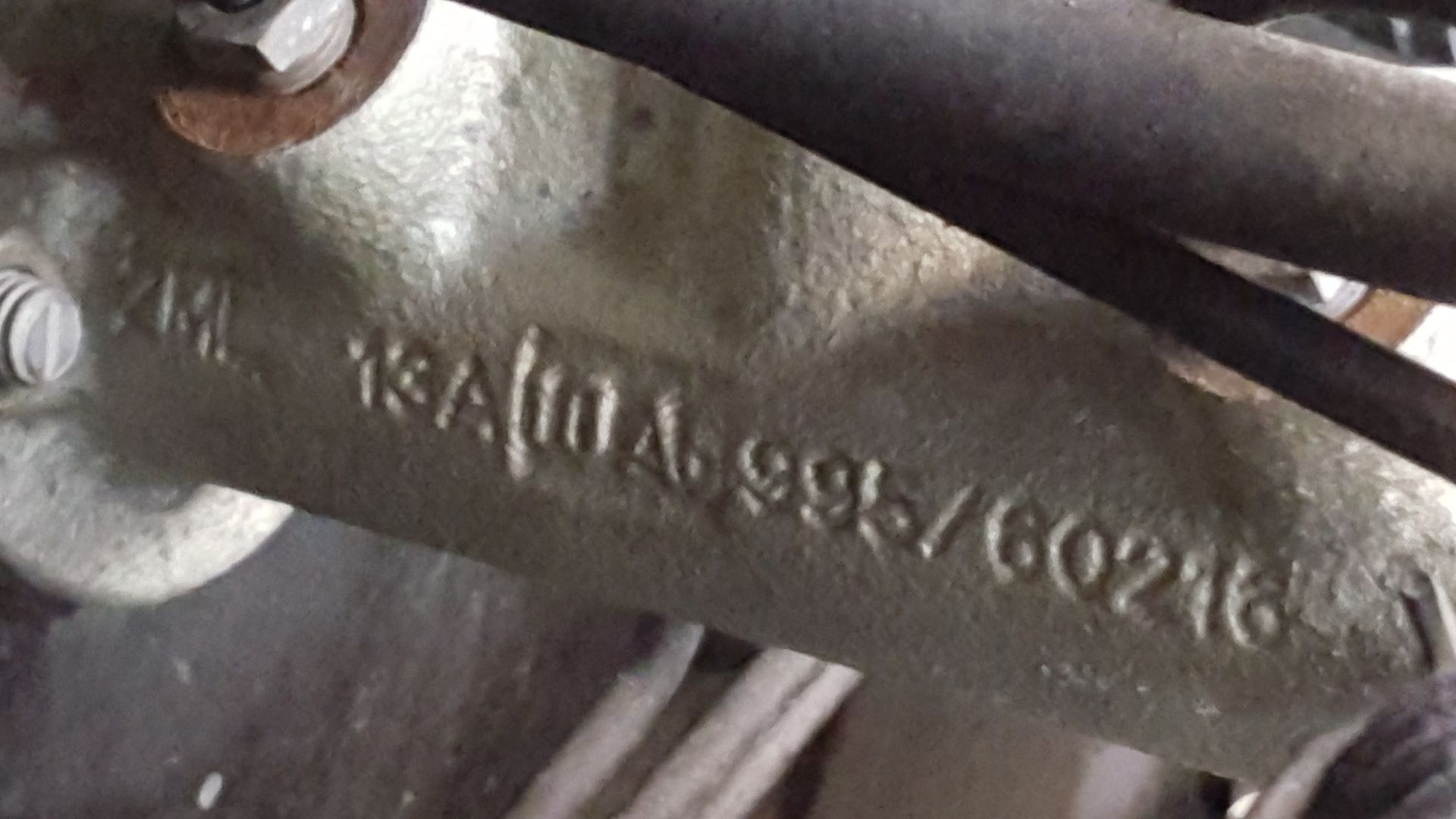

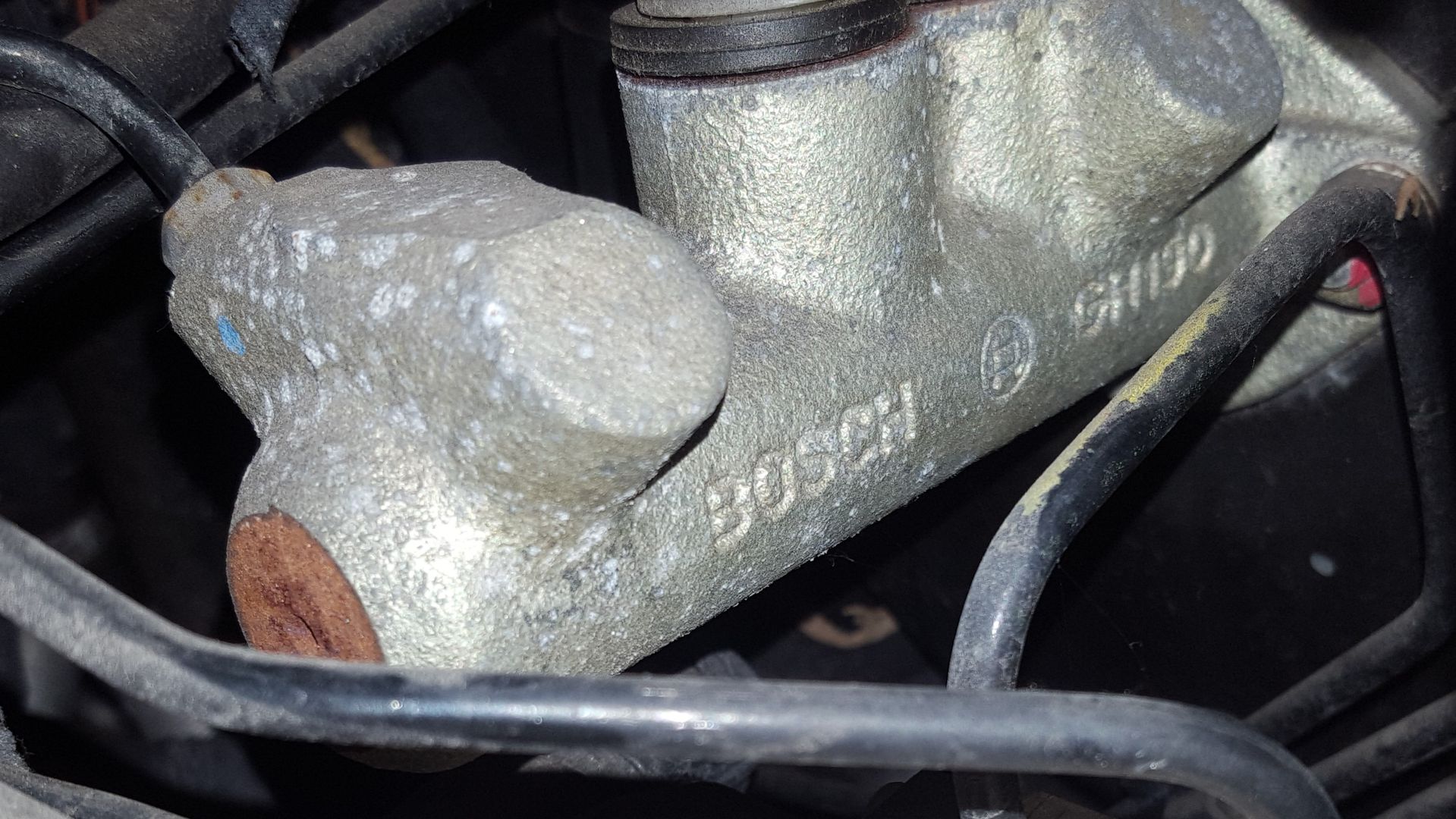

Hallo zusammen,
so wie es aussieht, habe ich mir beim Bremsen entlüften den HBZ beschädigt.
Ich finde leider keinen Ersatz im Netz, dort haben alle 4 Abgänge und meiner hat nur 2.
Laut EPER gibt es den bei Fiat nur zusammen mit Bremskraftverstärker.
Weiß jemand von euch die Teilenummer? Wenn ich die Bezeichnung vom Originalteil eingebe, finde ich keinen passenden.
Gibt es vielleicht auch einen Reparatursatz für den HBZ?
Ich habe mal Fotos des HBZ angehängt.
