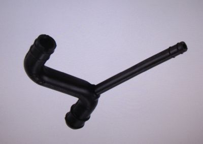

  • "eher Abgasgeruch, aber es ist wirklich schwierig es zu unterscheiden..."
    Wenn Du unsicher bist dann solltest Du vielleicht auch mal nach der Kurbelgehäuseentlüftung schauen (Schlauchverbindung vom Motor/Ventildeckel zum Luftfilter)
    Auch wenn das etwas anders (ölig) riecht, kann so ein Ölnebel ebenfalls ziemlich störende Gerüche verursachen.
    Vielleicht ist der Schlauch porös oder auch nur einer der Anschlüsse undicht .
    So wie auf dem Bild sieht das Ding in etwa aus...
