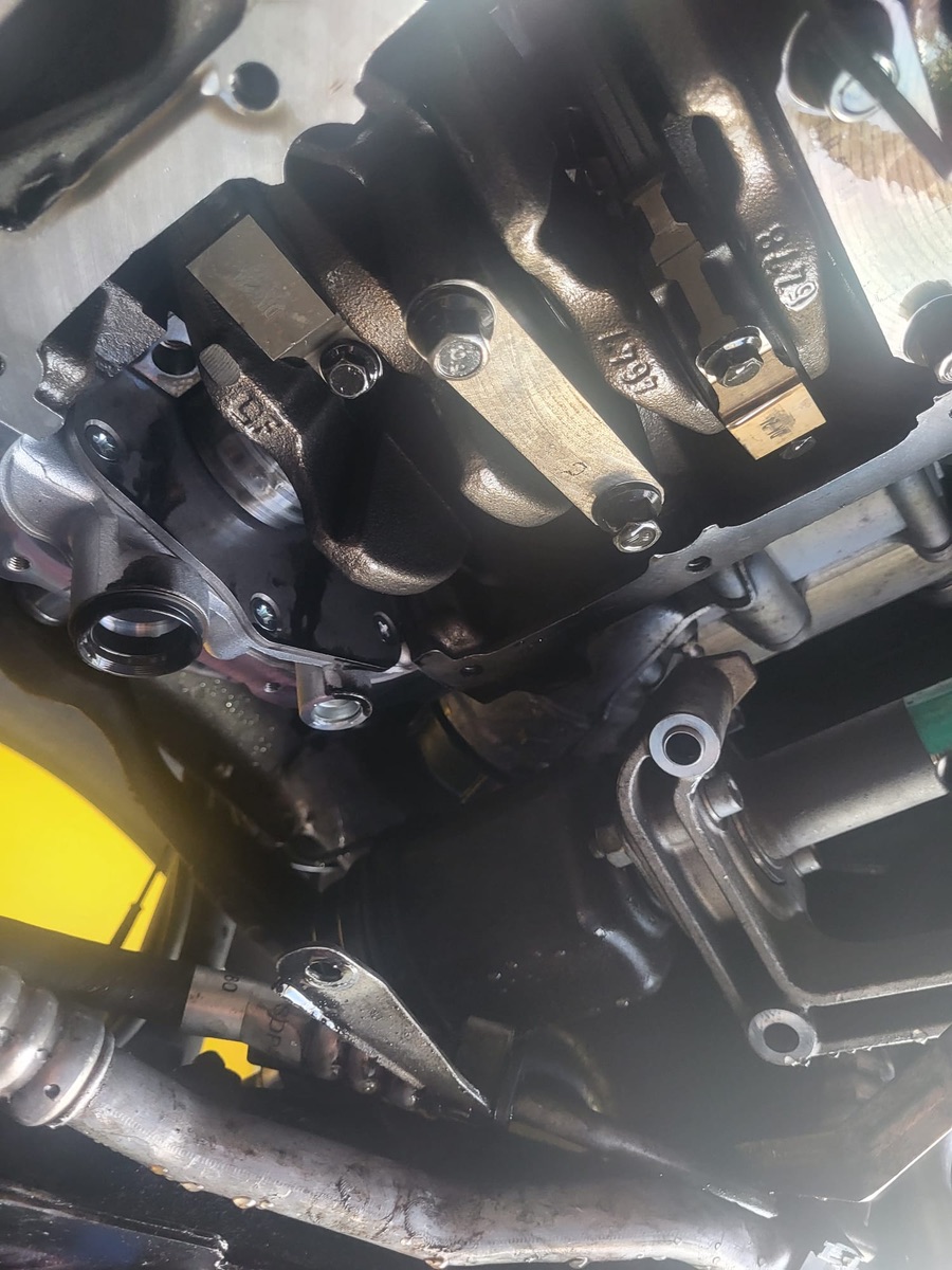

Öldruck durch verschlissene Lagerschalen?
Ist da nicht eher die Pumpe defekt?

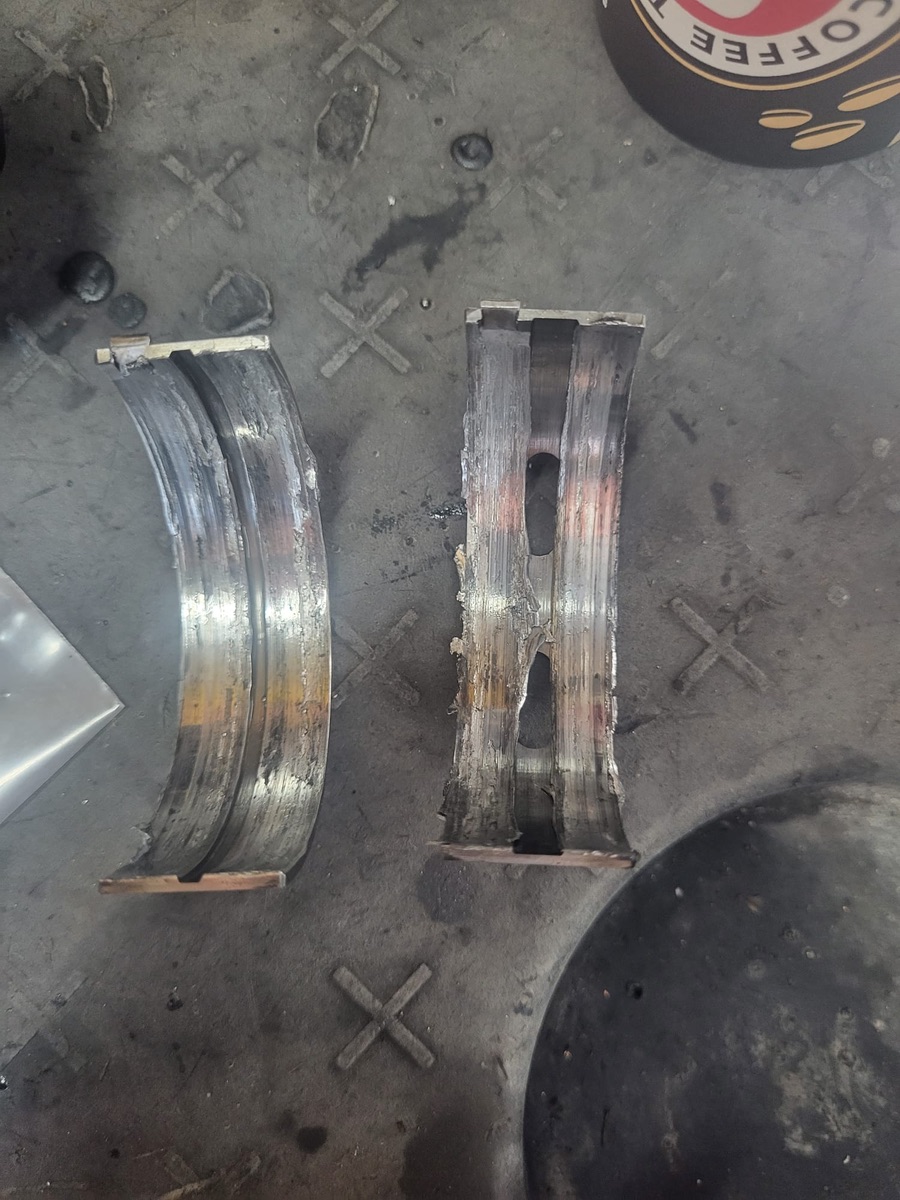

Wenn die Lagerschalen defekt sind,liegt es meist daran,das die schmierung fehlt.
Und man schleift nicht mit Schmirgelpapier an Lagerschalen rum.
Und wie sieht die Kurbelwelle aus?
Vielleicht mal über nen Gebrauchten Motor nachdenken,kommt im endeffekt wohl billiger.
