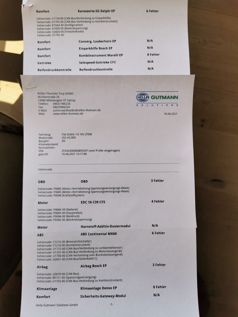

    An Fehlern haut er dann alles raus. Hill holder, esp, Motor kontrollieren. Manchmal auch airbag Lampe an. Heute mal die wegfahrsperre Lampe mit an.
    Kurz halten. Starten. Alles wieder weg, als wäre nix!
    Er macht das ganze einfach plötzlich während Der Fahrt, und vor allem wirklich ALLES aus... Radio, Licht, Klima, servo, Zündung... Als wäre die Batterie kurz komplett ab.
    Massekabel hab ich bereits überbrückt. Bringt nix. Batterie neu. Alle hauptrelais getauscht bringt nix. Kontakte geprüft.
    Fehler auslesen hilft recht wenig da er nach jedem Anfall ca 20 Fehler ablegt.
