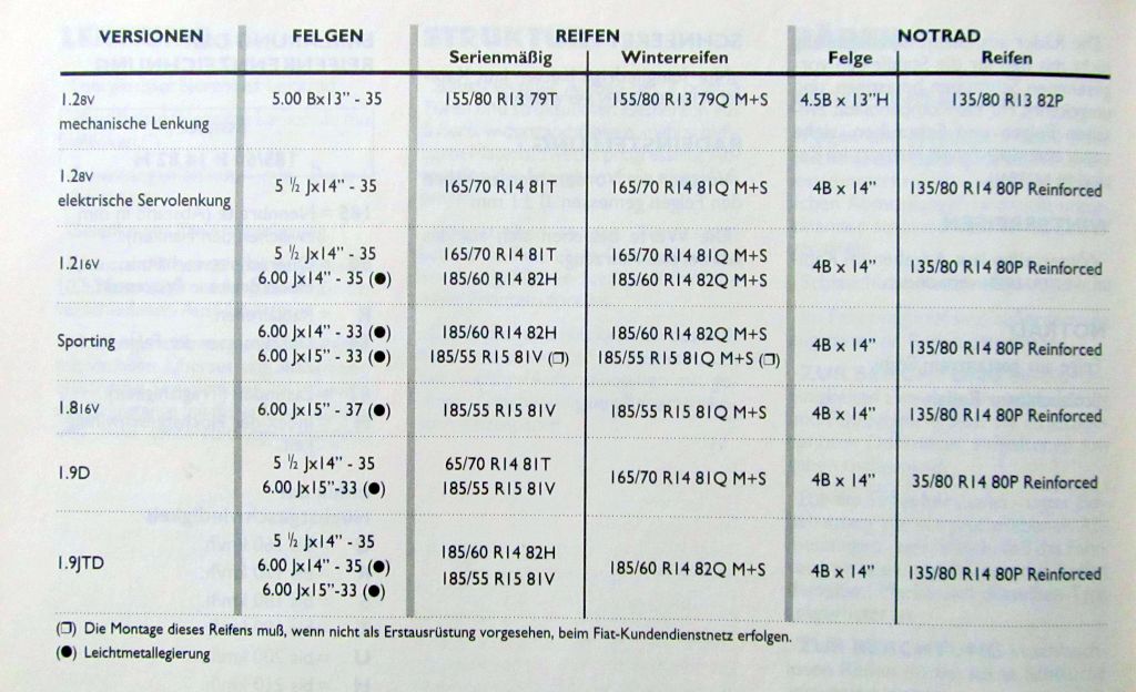

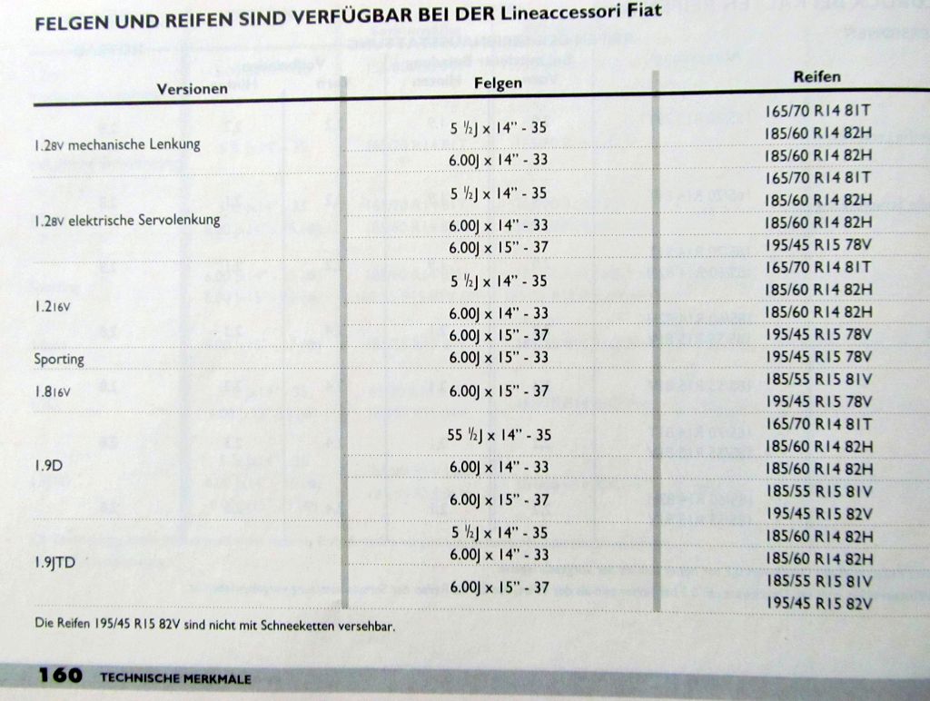

Hallo habe einen Fiat Punto 188 1.2 Liter . Darf ich 175 65 14 Winterreifen fahren.
  • Hallo, der TÜV sagt das ich keine Reifen mit der Größe 175/65 r14 Fahren darf, stimmt dass.
    Habe im Internet nach geschaut wie zum Beispiel bei reifen-groessen.de und überall steht das ich diese Reifen drauf machen darf, oder !
    Könnt ihr mir Bitte helfen.||
  • Bei Reifen direkt steht:
    wenn man Fiat-Punto-1,2 60 PS-Bj99-07 60 PS Typ 188 min 14 Zoll eingibt
    165/70 R14
    185/55 R15
    185/60 R14
    195/45 R15
    wenn man Fiat-Punto-1,2 60 PS-Bj99-07 60 PS Typ 188 min 13 Zoll eingibt
    155/80 R13
    165/70 R14
    185/60 R14
    Frage doch den TÜV einfach welche du fahren darfst.
