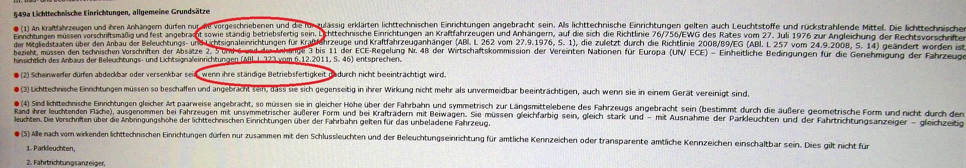

    Das ist allerdings keine Dauerlösung und funktioniert daher nur bis zur nächsten HU. Alle vorhandenen Scheinwerfer müssen dann ja funktionieren, ansonsten wirst Du eine "Gelbe Karte" riskieren...
    Bei meinem Lancia Thema hatte ich ein ähnliches Problem, ich hab dort die beiden Nebelscheinwerfer durch eine Kunststoffabdeckung ersetzt.
  • Moin 127- Uwe
    das ist nicht ganz richtig was Du hier schreibst, denn Nebelscheinwerfer sind ZUSATZSCHEINWERFER, wenn du die z.B. schwarz anmalst oder mit Tape Klebeband abdeckst, sagt der Prüfer bei der HU Überprüfung gar nichts dazu.
    Die müssen also zwangsläufig NICHT ausgebaut werden.
    Aber die Frage Caluba bezog sich ja auch nicht auf die HU, sondern um den Ausbau bzw. die Unterbrechung der Elektrik von den Nebelscheinwerfern und die kann man ganz einfach am Stecker hinter den Nebelscheinwerfern bewerkstelligen ohne Kabel durchschneiden zu müssen
  • genau " die vorgeschriebene Lichtanlage " da die Nebelscheinwerfer aber nicht vorgeschrieben sind, ist dieser Satz auch nicht dafür gedacht.
    Aber egal, habe mehrmals bei Sporting Modelle die Nebelscheinwerfer Schwarz gemacht, und die HU erhalten ( bei Lieferengpässen, oder weil der Besitzer eben keine neuen mehr investieren wollte )
    Aber Du kennst das ja ; der klügere gibt nach:023:
