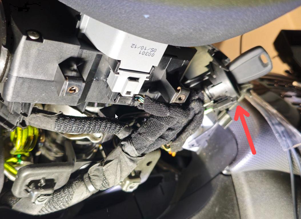

    Mit einem Klappschlüssel mit Fernbedienung ist es einfacher, hier lässt sich einfach die Steuerelektronik aus dem alten Schlüssel ausbauen und in den neuen Klappschlüssel einsetzen. Schlüsselbart austauschen geht, wie hier bereits geschrieben wurde, auch.
    Dann die Lösung mit der Antenne weghängen und alten Schlüssel in die Antenne und befestigen,so das er dort den WFS Code des alten Schlüssels lesen kann.
    Das geht natürlich auch, denn in diesem Fall wird der alte Schlüssel weiterhin zum Entsperren der Wegfahrsperre genutzt und der Wagen lässt sich dann mit dem neuen Schlüssel starten.
    Die Antenne ist bei einem Fiat Punto am Schlossschalter um den Schließzylinder aufgesteckt. Denke, mit dem Panda wird es nicht anders sein.

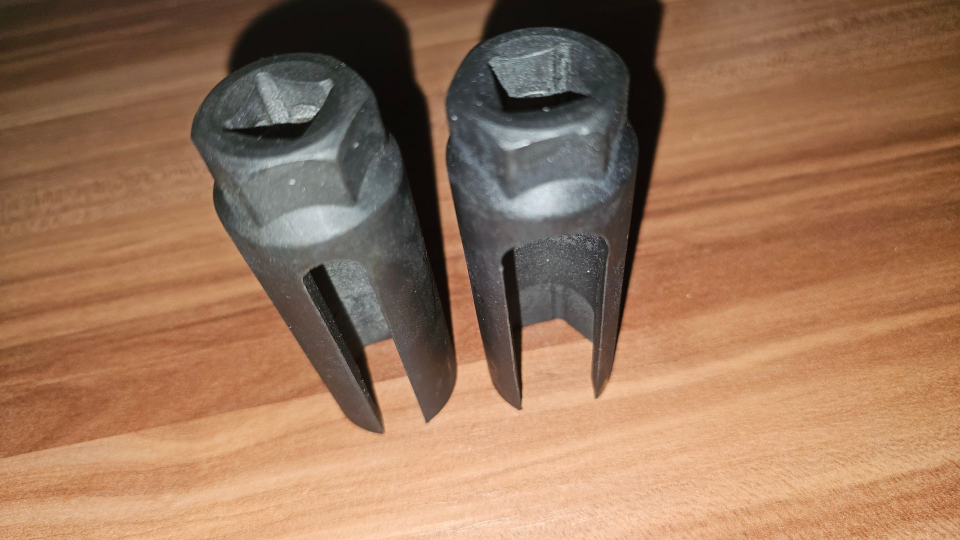

    Von oben kommt man da nicht gut dran. Mit einer normalen Ratsche kommt man nicht gut dran und die Sonde sitzt auch viel zu fest. Es ließ sich auch nicht gut Kraft zum Lösen ansetzen.
    Hatte noch zwei unterschiedlich lange Drehmomentschlüssel da und damit kam ich zwar unten gut dran, aber oben war wieder alles mit Schläuchen so verbaut, sodass der Platz dazu nicht ausreichte.
    Der Wagen müsste daher auf einer Hebebühne stehen und dann müsste man von unten viel besser dran kommen. Natürlich müsste dazu dann der Unterfahrschutz dazu ausgebaut werden.
    Aber so fest wie die Sonde sitzt, besteht die Gefahr, dass das Gewinde hierbei beschädigt wird. Hätte zwar noch ein Schlagschrauber hier, der bis zu 650 Nm lösen kann, aber damit reiße ich womöglich erst recht das Gewinde ab. :D

    Der obere ist auch einfacher zu erreiche und falls der nicht festsitzt, müsste der auch einfach zum Austauschen sein. Beim unteren müsste ich mit einer spezial Nuss und einer Ratsche auch von oben gut dran kommen.
    Von unten wäre noch besser, aber da müssten wir den Unterfahrschutz dazu ausbauen.
    Das Gewinde darf halt dabei nicht beschädigt werden, sonst wird es aufwendiger mit ausbohren und einem Gewindeeinsatz. Ein neuer Kat wäre auch möglich, wird aber dann auch ins Geld gehen.

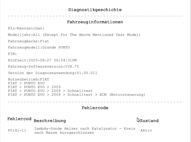

    Heute während der Fahrt ist dieser Fehler aufgekommen. Wobei im Display nur die Motorkontrollleuchte und das Dreieck leuchtet und zu einem Werkstattbesuch aufgefordert wird.
    Laut Diagnosegerät (Fiat Punto-EVO BJ. 2011):
    (EDIT: Die Fin habe ich herausgelöscht, da ich mittlerweile die Teilenummern selbst ermittelt habe.)
    Der Fehler ist auch aktiv und lässt sich mit dem Diagnosegerät nicht löschen.

    Glaube auch mittlerweile, dass die Lambda-Sonde defekt ist. Kam ja heute überraschend, als der Wagen auf die Autobahn gefahren ist. Zuvor hat der Wagen diesen Fehler nicht im Fehlerspeicher gehabt und hatte auch keinerlei Anzeichen dazu, dass der Sensor defekt wäre.
    Auf AUTODOC wird zwischen VOR und NACH dem Kat unterschieden und ob der Wagen die Funktion START & STOP hat. Möchte aber was von Bosch kaufen, bzw. mein Sohn. Ist ja sein Wagen, ich helfe ihm nur mit Reparaturen. :D
    Der Wagen hat auch eine Start & Stop Funktion.
