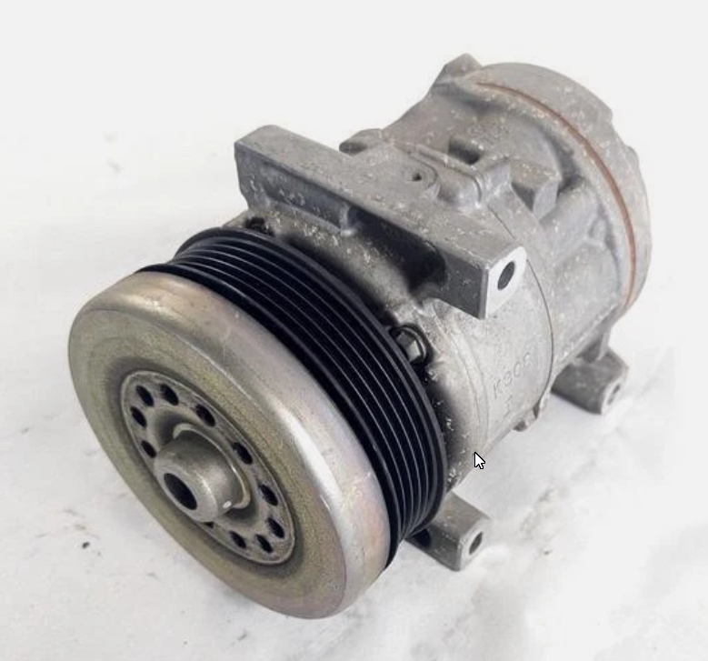

Schaltet der Kompressor mit nem "klack" beim anschalten der Klima?
Es handelt sich um einen Kompressor ohne Magnetkupplung, da klackt nichts. Kann aber mit dem Diagnosegerät ein Funktionstest ausführen und dann fühle ich und spüre, bzw. höre ich auch wie das Relais einschaltet.
Siehe: Kompressoren ohne Magnetkupplung

Bei unserem Punto EVO 1.4 - 77PS läuft der Lüfter am Radiator mit der Klimaanlage (keine Klimaautomatik) nicht mit an.
Die Klimaanlage funktioniert aber mit dem Fahrtwind.
Lässt sich auf der Autobahn gut testen.
Der Klimakompressor läuft daher an und das konnten wir auch mit einem Diagnosetester separat auf Funktion testen. Dieses Diagnosegerät zeigt auch an, ob die Klimaanlage eingeschaltet oder aus ist. Zudem hört und spürt man das Relais im Sicherungskasten mit einem Funktionstest klicken.
Die F19 Sicherung mit 7.5A des Klimakompressors ist auch in Ordnung.
Der Klimakompressor hat keine Magnetspule, die optisch ersichtlich ist.
Es handelt sich hierbei um:
ZitatEin Klimakompressor ohne Magnetkupplung, auch "kupplungslos" genannt, ist ein Kompressor, der permanent durch die Riemenscheibe angetrieben wird
Aber wie auch immer, die Klimaanlage funktioniert und wurde auch im März mit der letzten Wartung in einer Werkstatt befüllt.
