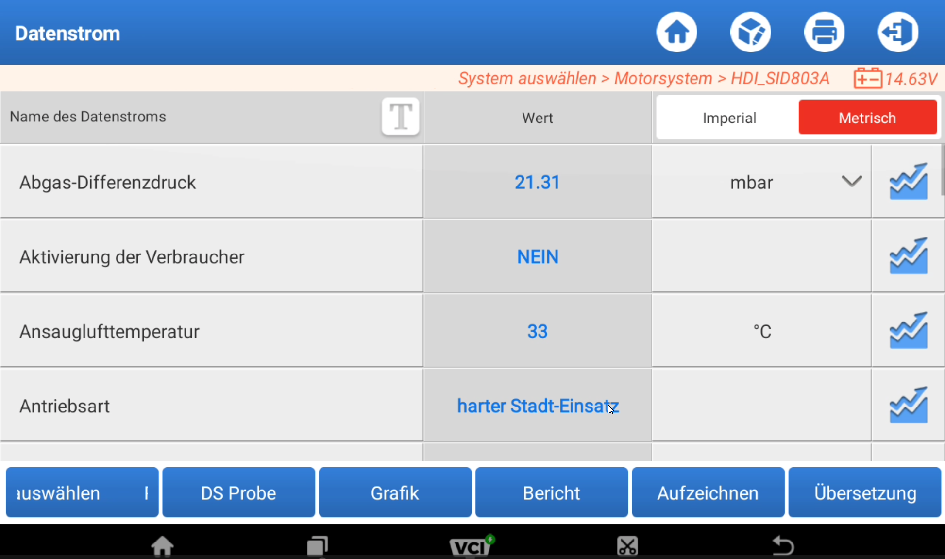

    Mit einem geeignetem Diagnosegerät lässt sich aber der Differenzdruck auslesen. Um die 22 mBar sollten im Standgas in Ordnung sein.
    Es lässt sich aber noch mehr auslesen.
    In meinem Fall habe ich einen neuen Partikelfilter verbaut und diese Screenshots sind erstellt worden, als ich das Streuergerät dazu zurückgesetzt habe.
    Ist jetzt aber nur ein kleiner Auszug.
    Je nach Fahrzeug lässt sich aber nicht alles mit einem Diagnosegerät auslesen. Ist daher jetzt mit einem eigenem gekauftem Diagnosegerät nicht immer alles möglich.
