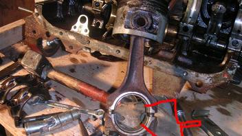

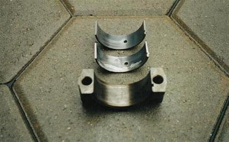

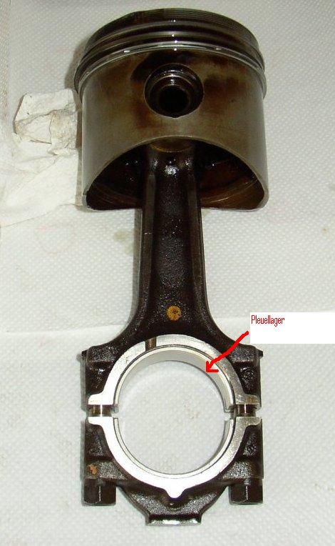

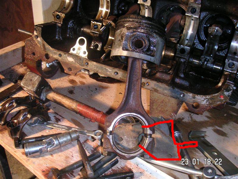

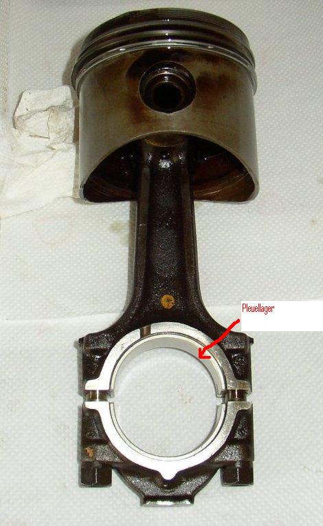

aber was ist pleuellager?
LG
Servus....Jungs.....ja das pleuellager das ist eine wichtige sache denn wenn es die/das zerhaut hatt mann ein problem jeder zylinder hatt eins wenn mann da en schaden hatt kannste in die werkstatt und das kostet so um die 2000€.....tjo nee früherkennung kann mann machen und zwar so wenn dein auto im stand läuft und klakker...also extrem `LAUT`klakkert und es solche töne macht wie zB.eisen auf eisen ^^klack klack klack^^.....und es sich mit drehzahl steigert dann würd ich mal sofort das auto aus machen und en fachmann holen ...also einfach mal auto an und guckn...aber auch deine hydrostößel werden laut weil durch ein pleuellagerschaden deine auto nicht mehr genug öldruck entwickelt und dann werden schnell die hydrostößel laut und verklühen die ventile werden auch in mittleidenschaft gezogen.........ich kann empfehlen einfach mal in die werkstatt gucken kostet nixx die können dir das sagen weil ab 170000km ist so eine schaden nich mehr ausgeschloßen .....aber auch bei autos mit einer leistung von 70000 kann sowas passieren wenn mann nur mit hohen drehzahlen fährt.......also einfach mal checken lassen.......hier ein pic vom pleuellager!!!!!
