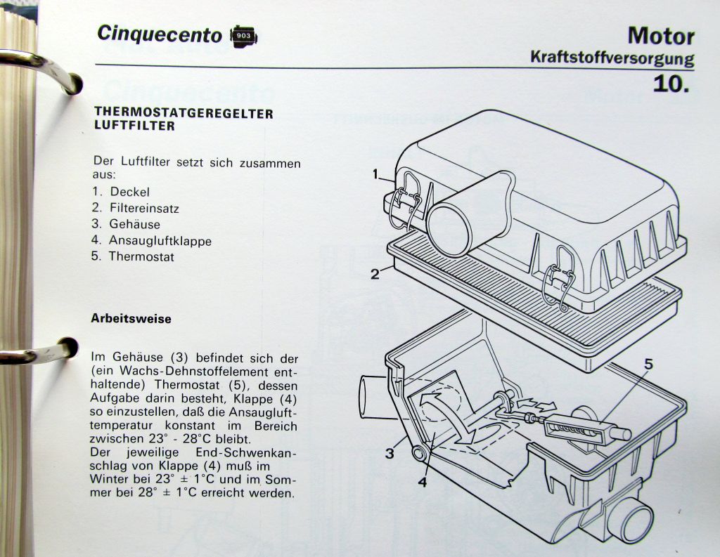

Möglicherweise kann auch die Einstellung des Luftfilters von Sommer-/Winterbetrieb defekt sein. Es gibt auch da automatisch geregelte Varianten sowie mechanische, die dann mit der Hand umgestellt werden müssen.
Bei Deinem 900er müsste die untenstehende Variante verbaut sein. Auch hier also mal checken, ob die Ansaugklappe entsprechend arbeitet: Im kalten Zustand muss die Ansaugluft hier vom Krümmer her kommen
Und falls Du gern selbst an Deinem 900-er schrauben möchtest, dann kann ich Dir das originale Werkstatthandbuch aus dem Hause Fiat für Dein Modell empfehlen ![]()

Ich habe das so wirds gemacht Buch. Da ist aber keine Info zu Sommer und Winterbetrieb. Aber im Luflfillterkasten ist ein Klappe die zwischen Motor-Luft und Aussen-Luft umstellt. Ist so auf Motor-Luft gestellt und hat eine Mimik eingebaut, vielleicht über Druckluft?? Ist aber alles gängig, tippe darum auf das Thermostat, also Wasserkreislauf meine ich.

Die Klappe im Luftfiler funktioniert mittels einer Bimetallfeder - also völlig automatisch, wenn sie denn in Ordnung ist...
