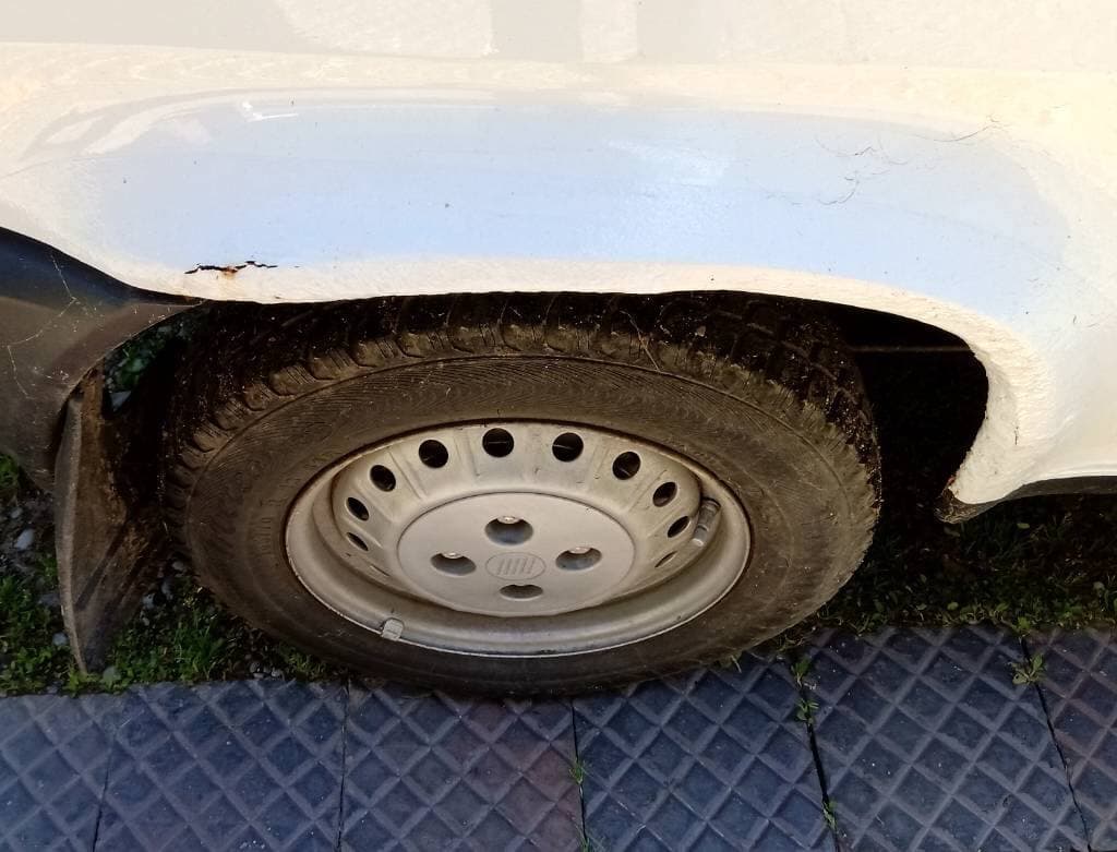

    Mein Fiorino hat Rost. Allerdings hält es sich meiner Meinung nach noch relativ in Grenzen. Trotzdem: 2 Radläufe und evtl ein Schweller müssten sicherlich geschweißt werden.
    Daher meine erste Frage: Gibt es originale (oder gut passende Nachbau-) Ersatzbleche irgendwo zu kaufen??

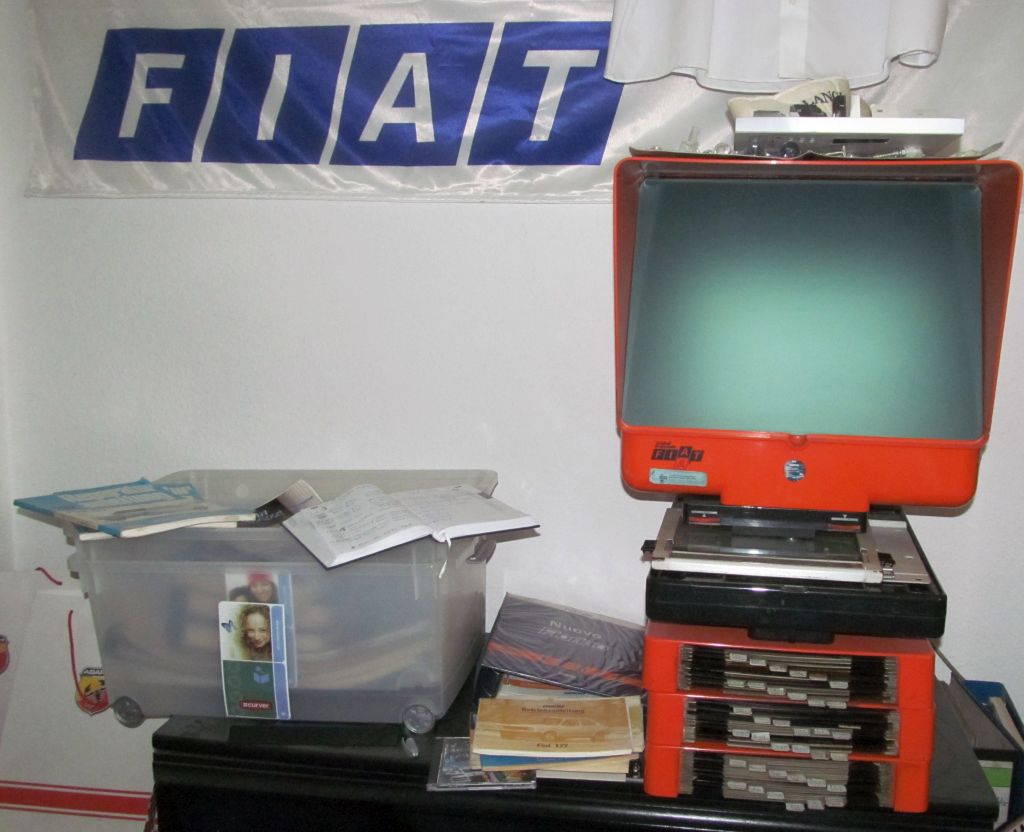

    Ersatzteile gibt es manchmal noch in Italien zu kaufen, bei speziellen Sachen kann ich ggf. auch gern mal in meinen Fiat-Lesegerät nach den originalen Teilenummern schauen - ich habe mir mal so ein original Fiat-Teil für die alten Fahrzeuge ins Arbeitszimmer gestellt...ist manchmal interessanter als Fernsehen :)

    Am meisten Sorgen macht mir tatsächlich die Beschaffung der Kotflügel/Radläufbleche. Scheint, als müsste ich da mal auf die Jagd nach einem Schlachtfahrzeug gehen.
