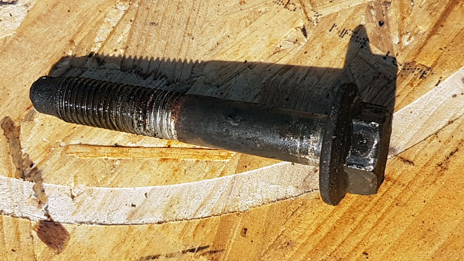

Das Federbein auf der Beifahrerseite ließ sich problemlos ausbauen. Auf der Fahrerseite bekomme ich jedoch die untere der beiden Schrauben, die das Federbein mit dem Achsschenkel verbinden, nicht raus.
Die Mutter ließ sich ohne größere Schwierigkeiten lösen und abschrauben, aber der gewindelose Teil des Bolzens steckt in der Bohung im Achsschenkel fest.
Habe es über mehrere Stunden mit reichlich Kriechöl und Rostlöser behandelt und immer wieder versucht, den Bolzen mit Fäustel und Splinttreiber auszutreiben. Das Ding bewegt sich keinen Millimeter!
Kurioserweise lässt sich die Schraube mit der Halbzollratsche langsam (in beide Richtungen) drehen, allerdings nur mit sehr hohem Kraftaufwand. Leider nimmt der Drehwiderstand auch nicht ab mit der Zeit, sodass sich keine Besserung/Lösung allein durch weiteres Drehen abzeichnet.
Haben es auch schon zu zweit versucht, also einer Dreht, während der andere hämmert. Bolzen bleibt unverändert stur.
Wie fest darf/sollte man an der Stelle eigentlich zuschlagen? Ich habe schon relativ kräftig mit Hammer und später auch Fäustel auf den Bolzen bzw. Splinttreiber geschlagen, wollte aber auch nicht völlig ungezügelt drauf eindreschen. Sind ja schließlich Teile der Achsaufhängung, die ihre Form und Funktion behalten sollen.
Hat jemand irgendwelche Tipps zur weiteren Vorgehensweise oder geeigneten Werkzeugen?
