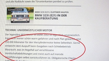

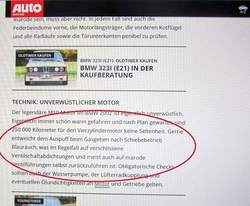

MMhh, bei BMW war es aber in den 80er bekannt das die Ölabstreifringe die blaue Fahne beim Gaswegnehmen verursachen..... Da wurde nie etwas über die Schaftdichtungen gesagt. Mein Motor macht die Fahne nur wenn der warm ist und ich einen Moment steh und dann anfahre. Gas wegnehmen macht da nix.
Ist auch echt schwierig da per Ferndiagnose etwas zu sagen. Ich hoffte ja das jemand dieses Problem kennt und es schon behoben hat. -
Die Ölfahnen in den alten BMW´s waren legendär, sie stammten aber nicht von den Kolbenringen. Die Ursachen lagen fast immer an den Ventilsitzen bzw. deren Abdichtung im Zylinderkof, die Motoren an sich waren eigentlich unverwüstlich.
