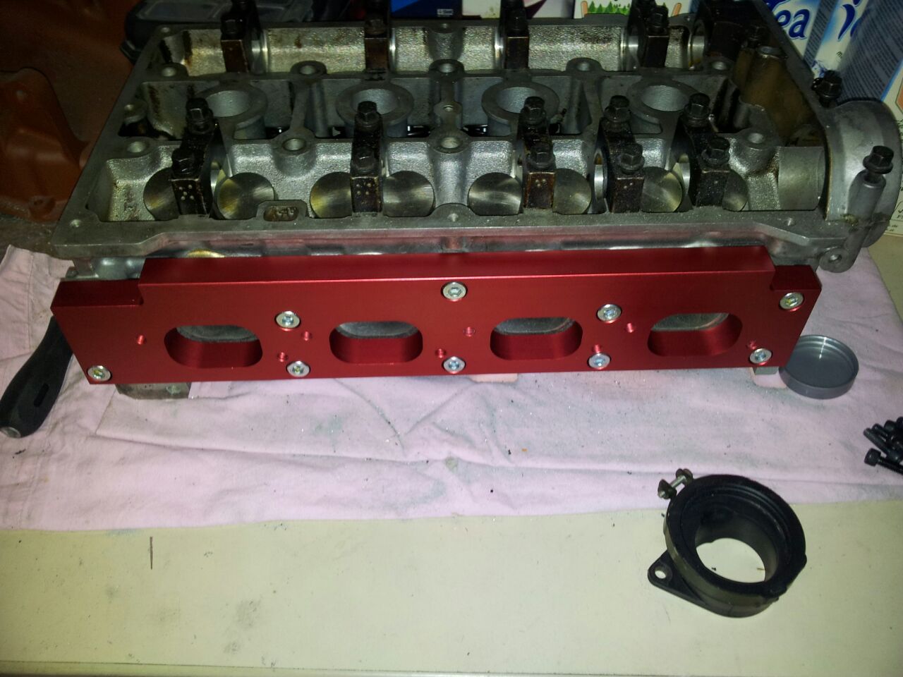

    Bild 1: selbstangefertigte Adapterplatte für die Einzeldrosel

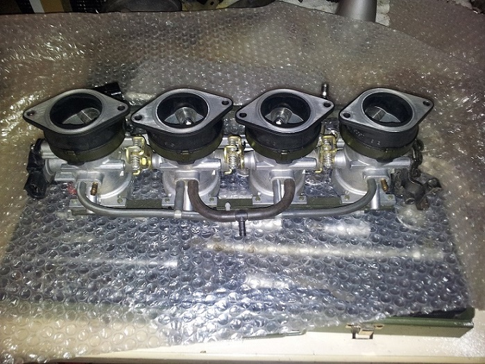

    Bild 3 -5: Probemontage der Adapterplatte und der Einzeldrosseleinspritzanlage

    Bild 2: Einzeldrosseleinspritzanlage

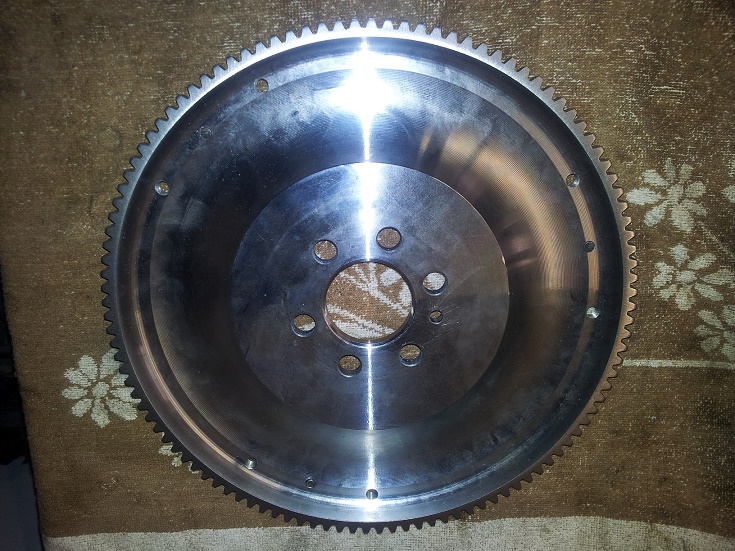

    erleichterte Schwungscheibe
