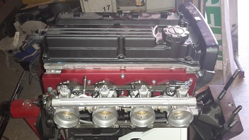

    Die Tage die Nockenwellen fertig eingemessen und den Zahnriemen aufgelegt und alles passt. er läßt sich sauber durchdrehen und hab noch 3,5mm Luft bei geöffneten Ventilen... muss min. 2mm haben... passt also auch (hätte ich doch nur eine Dichtung verbauen müssen, anstatt 3) :D :D
    Jetzt wird die Motorkühlung verbaut.... alle Kühlkanäle außen, schläuche usw.
    So, heute die Nockenwellen eingemessen.... und nächste Problem.... die einstellbaren Nockenwellenräder reichen vom Einstellbereich nicht. bin auf Anschlag und bräuchte noch mehr :(
    Also Räder runter und die nächste Woche schauen, daß ich sie auf die Fräsmaschine spannen kann und die Langlöcher größer mache.
    Ich hab jetzt mal die Einspritzanlage montiert und die Auslass-seite mit einem pappschablone abgedeckt, damit kein Dreck in die Kanäle fliegt.
    Und ja ich weiß, der Ventildeckel ist staubig :D
