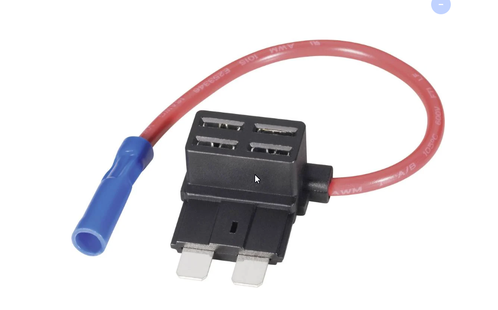

    Für meine Dashcam bin ich damals neben dem Lenkrad an den Sicherungskasten gegangen und habe dort das Zündungsplus und den Dauerplus abzweigt. Hierzu habe ich solche Stromdiebe verwendet.
    https://www.amazon.de/JatilEr-…/dp/B0C4L9SQC5/ref=sr_1_9
    Das Besondere daran ist, dass die ursprüngliche Sicherung weiterhin vorhanden ist und dieser Stromkreis abgesichert bleibt. Die Abzweigung wird hiermit auch eine eigene Sicherung haben.
    Gibt es auch für die kleinen Sicherungen.
    https://www.amazon.de/JatilEr-…/dp/B0C4L9ZCD4/ref=sr_1_9
