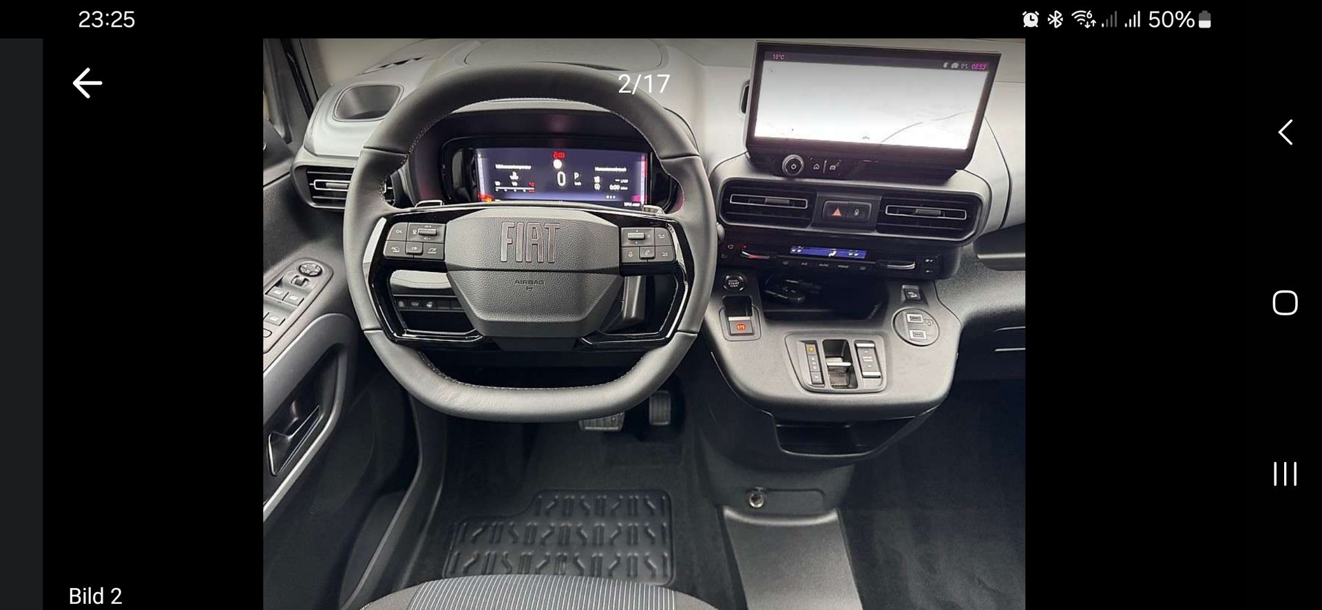

hier mein Cockpit wo ist die Set Taste zu finden?
es muss eine settaste geben, weil es ja manchmal vorkommen kann, dass eine fehleranzeige kommt, obwohl alles in Ordnung ist. bei allen neueren autos ist
das so.
danke für das bild. beim Lenkrad, links unten, sehe ich drei tasten. eine davon sollte es sein.
wenn das nicht ist, dann msst du in der Bedienungsanleitung nachsehen. Es könnte vielleicht auch eine Tastenkombination sein, das weiß ich nicht.

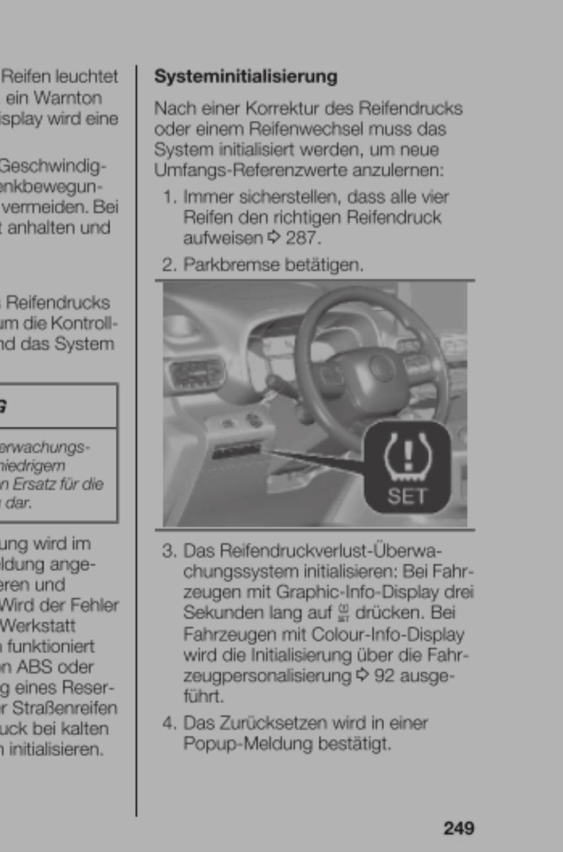

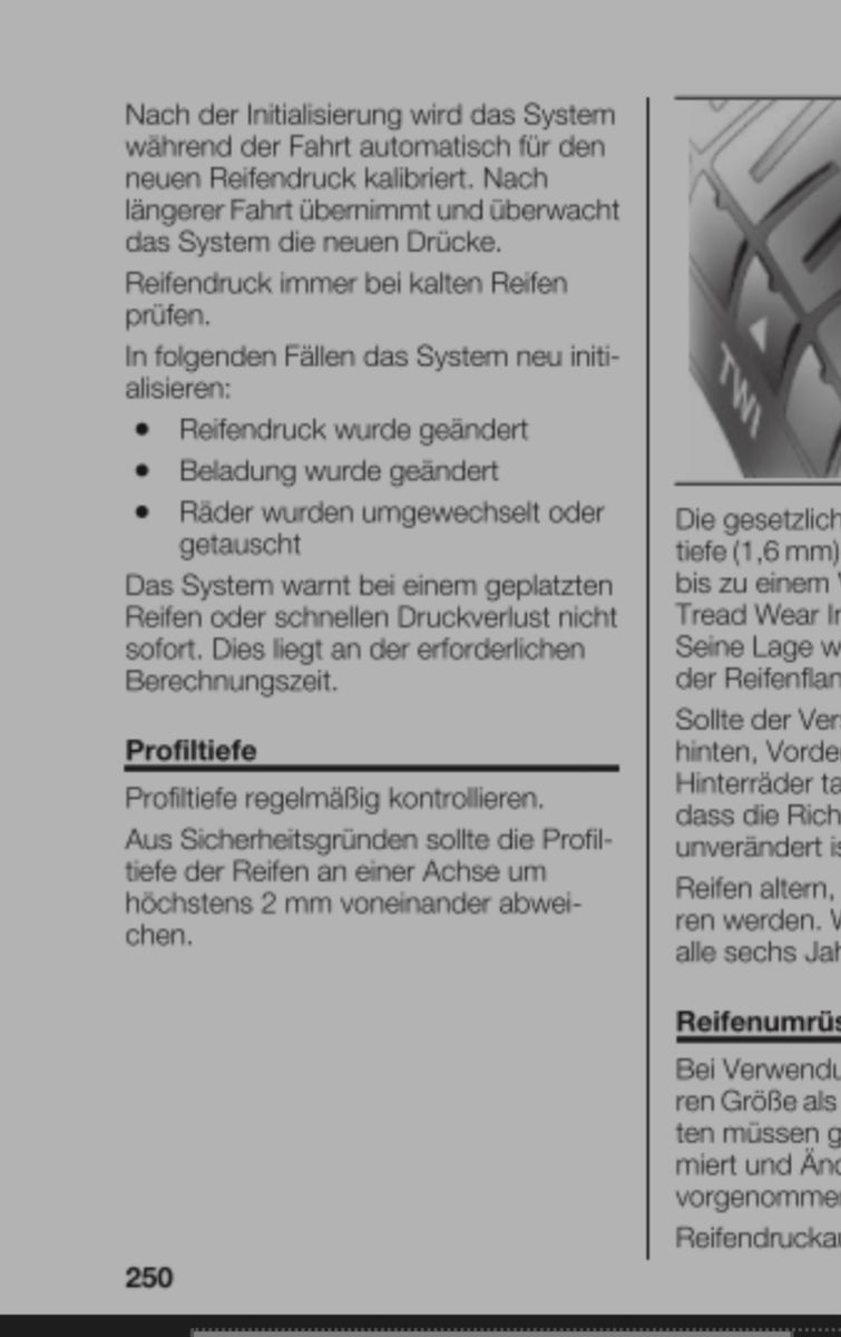

Die Bedienungsanleitung sagt das hier:
