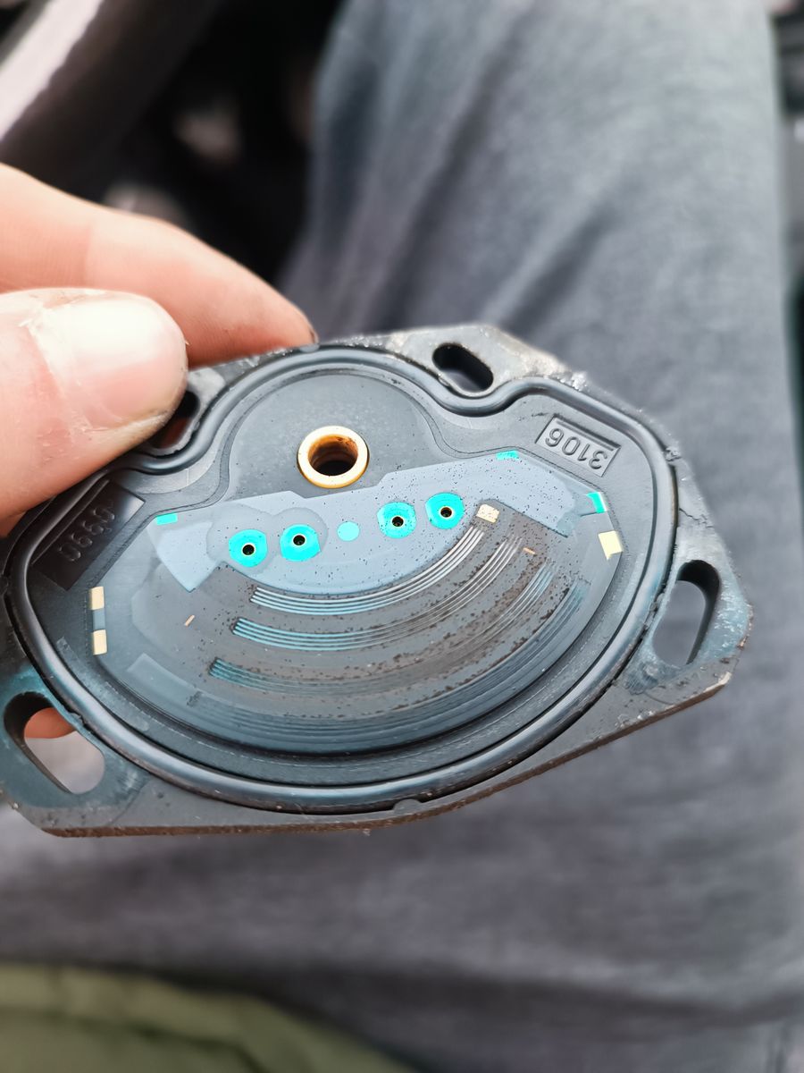

Ja, der Leerlaufsteller glaub ich ist es nicht, da er manchmal (selten) kaum gas annimmt und kurz bei 2.000 annimt bis 2.200 umdrehungen und dann wieder 90 % wegnimmt.
Nach neustart des Motors, ist das Problem wieder komplett weg.
Habe jetzt gerade den Poti getauscht, kurz nach Tausch lief er nicht so mächtig aber nach ner kleinen Fahrt passt jetzt soweit alles.
Glaube das muss sich einfahren 😅
So sah das alte aus, denke mal das hats durchgescheuert.
