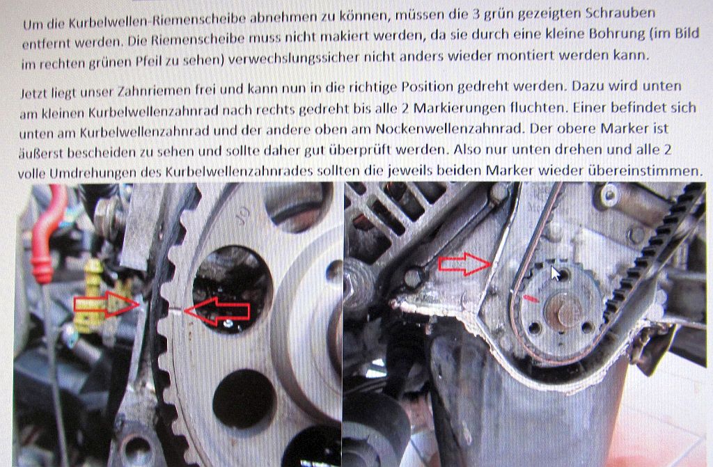

Moin aus Flensburg,
bei unserem Punto 188 1.2 60 PS
finde ich keine Markierungen für die Steuerzeiten?!?
Zahnriemen muss gemacht werden.
Wer kann helfen?

Moin aus der Nachbarschaft,
für die Einstellung der Steuerzeiten kannst Du den Motor entweder auf der Schwungradseite oder an der Riemenscheibe auf die OT Markierung, 1. Zylinder drehen.
Für die Nockenwelle hast Du oben eine kleine Markierung, die oft schlecht zu sehen ist, (ein Putzlappen und Bremsenreiniger helfen da ganz gut)
Anbei mal ein Bild aus dem Netz, und solltest Du weiterhin noch Fragen haben, dann kann ich Dir ggf. auch gern den Kontakt zu einem unserer anderen Schrauber herstellen. Viel Erfolg - schau einfach mal bei uns rein:
http://www.fiat-ig-holstein.de
Gruß Uwe
Danke Uwe für deine Hilfe.
Hatte den ersten Zylinder auf Ot gedreht.
Nockenwelle ist jetzt in der Stellung, wo beide Ventile offen stehen.
Das sollte so passen.
Markierung hab ich immer noch nicht gefunden...
Gucke noch mal
Sonst schicke ich mal ein Bild.
Wenn der erste Zylinder auf OT steht dann sind die Ventile dort geschlossen, und auf dem 4. Zylinder hast Du dann die Ventilüberschneidung. Nicht dass Du da etwas verwechselst...
Ja natürlich, Ventile sind geschlossen👍🏻
Notfalls noch selbst Markierungen machen,kann nie schaden.
Lieber eine zu viel als zu wenig.
