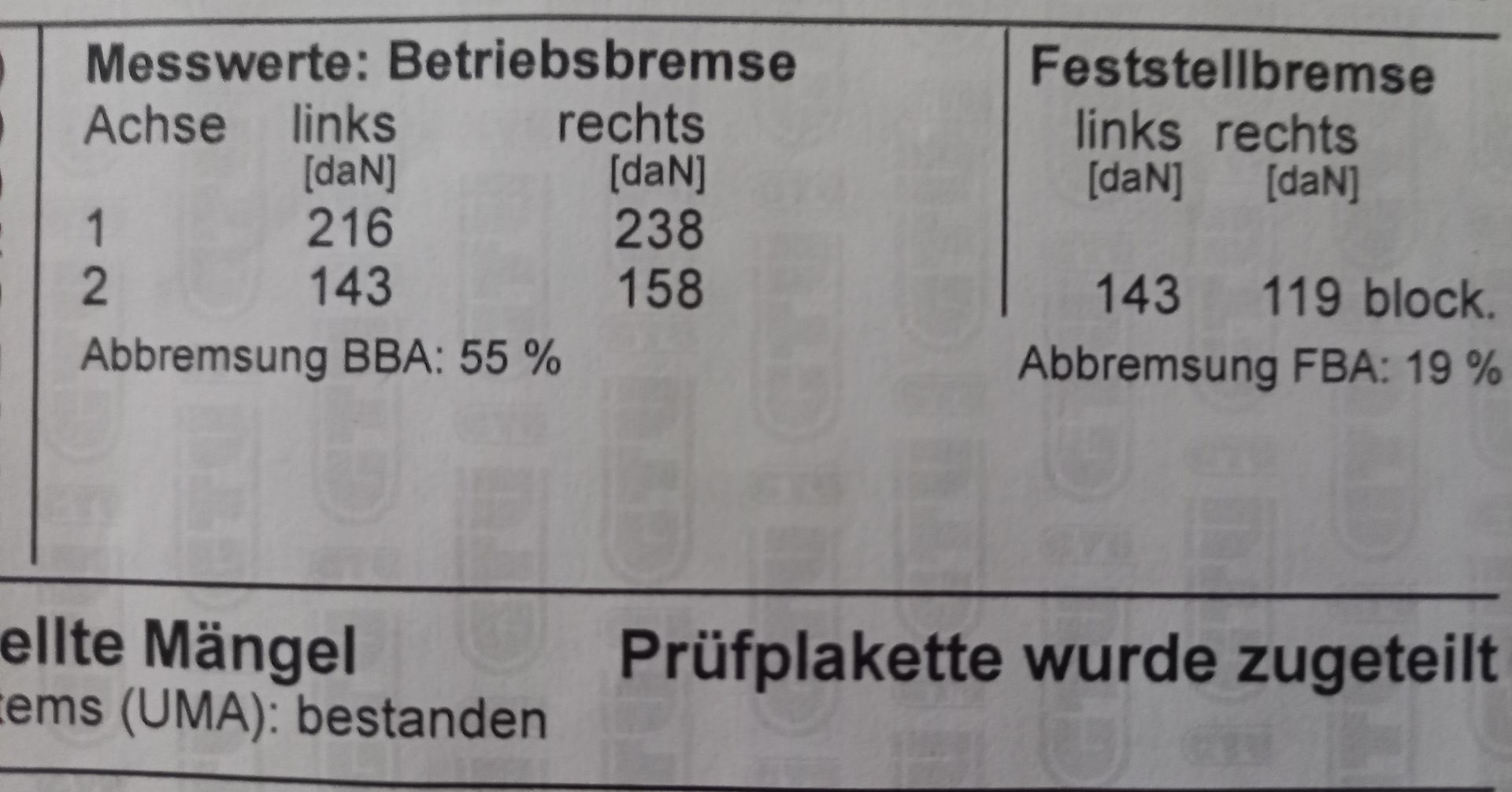

dass die hintere Betriebsbremse nur noch 50 da N erreicht. ( Betriebsbremse vorn , hat knapp über 200 daN und die Feststellbremse HA 100 daN)
