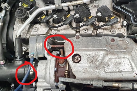

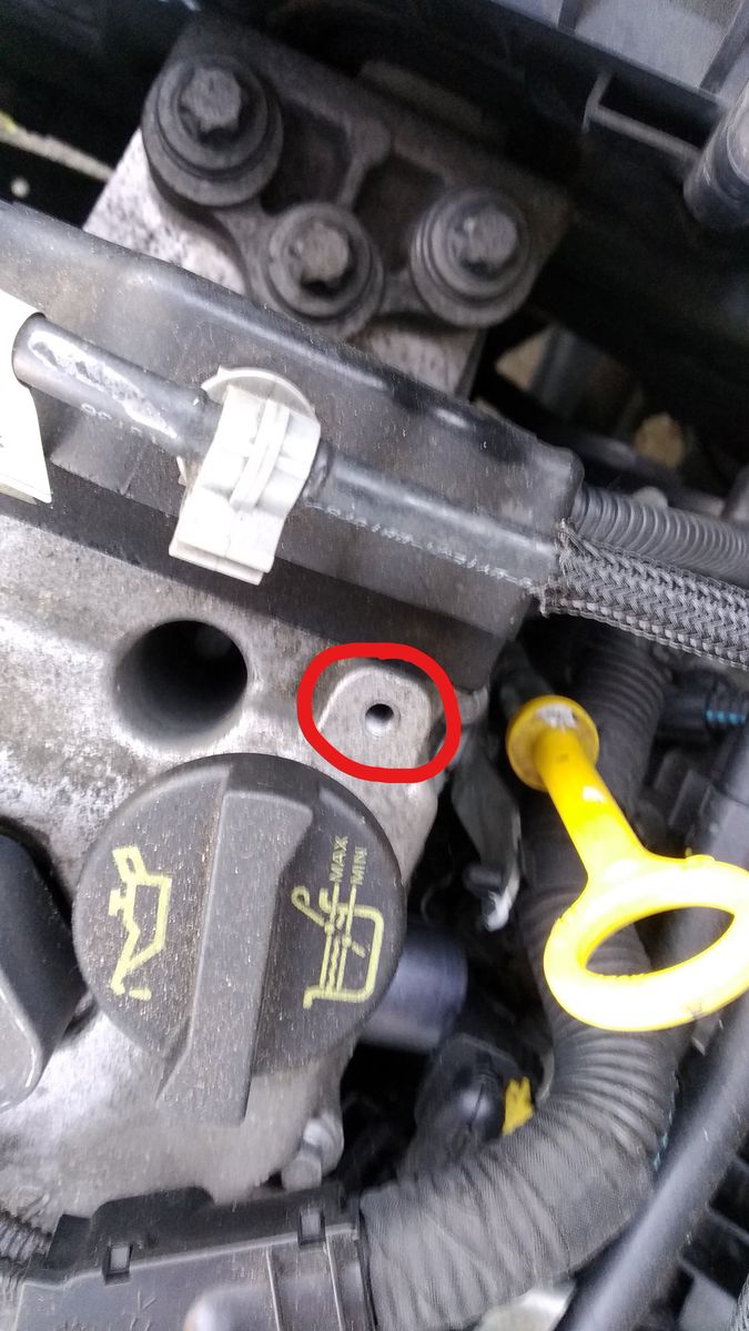

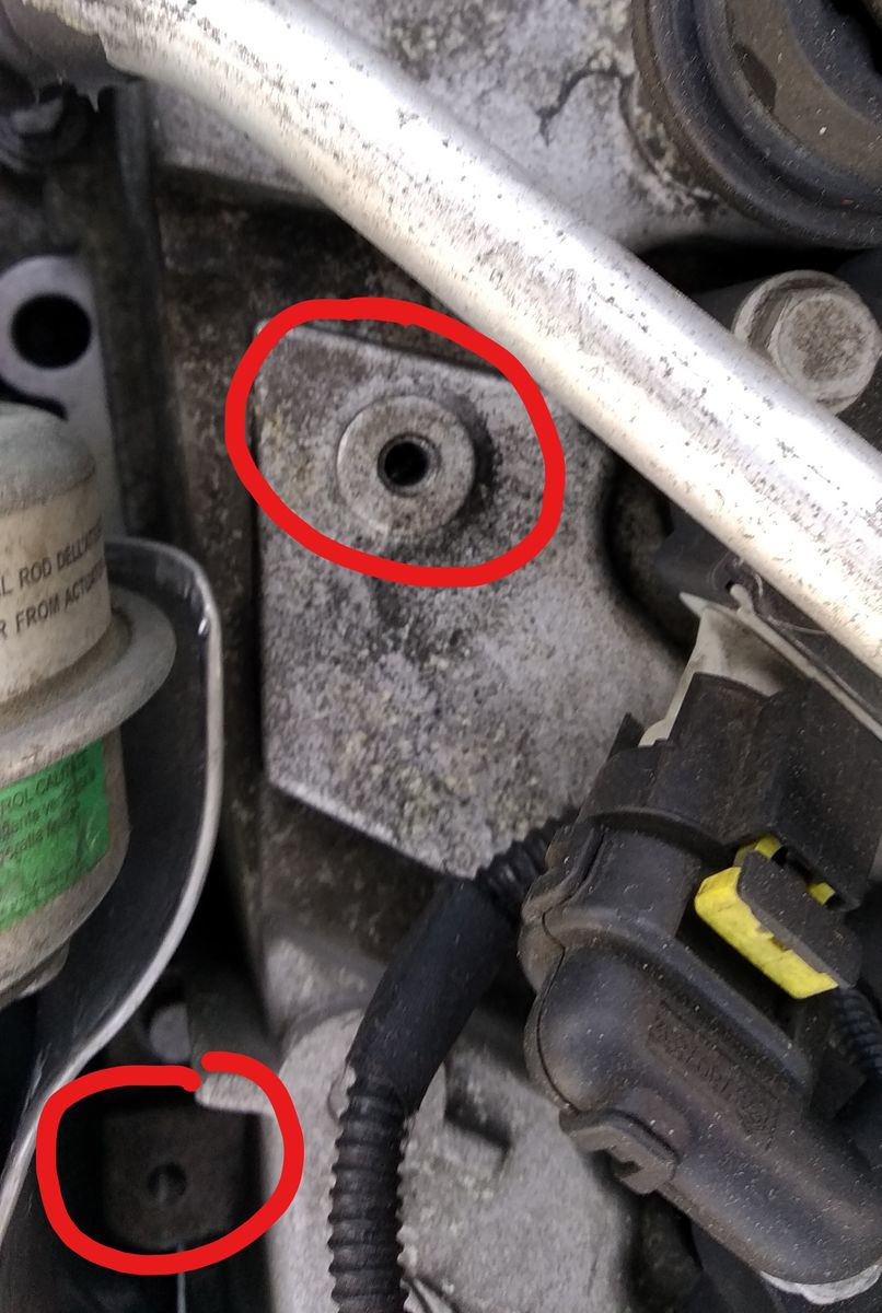

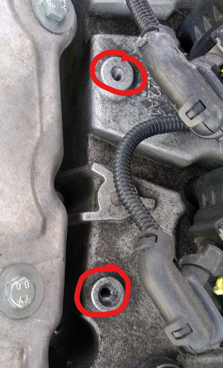

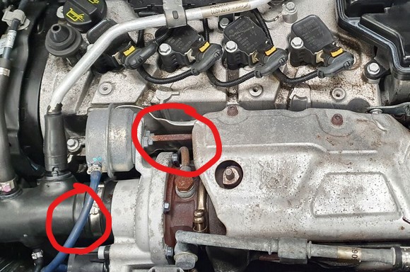

Als ich die Abdeckung des Motors abgenommen habe, sind mir glänzende Löcher mit Gewinde aufgefallen. Fehlen dort evtl. Schrauben? Bilder im Anhang.
Was soll ich nun tun?
