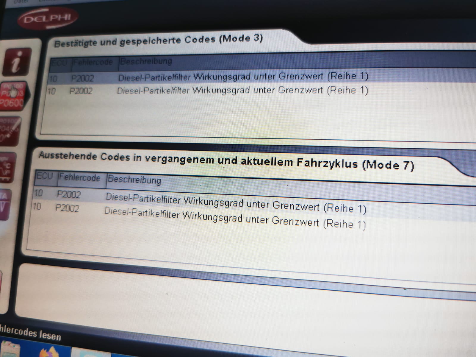

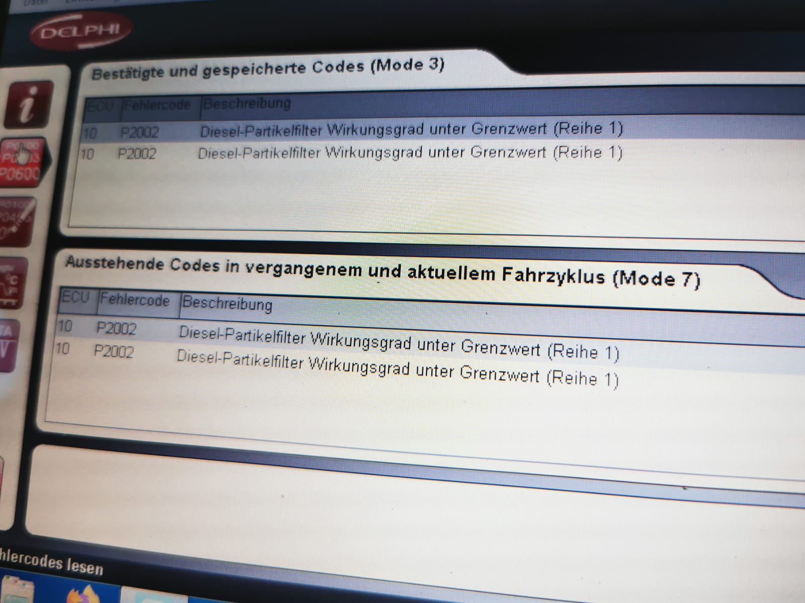

Laut Fehlerspeicher bekommen wir die Meldung P2002: Diesel Partikelfilter Wirkungsgrad ist unter Grenzwert (Reihe 1) (siehe Foto), was ja eigentlich nicht sein kann, da der DPF ja nagelneu ist.
