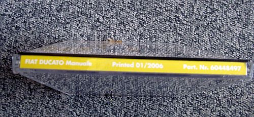

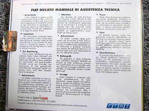

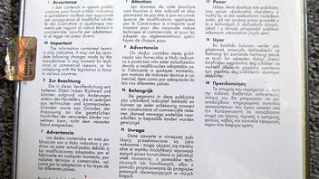

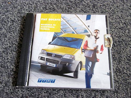

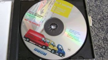

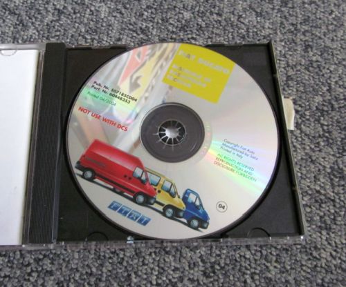

Vielleicht hilft Dir das Handbuch auf CD ja weiter..?
Die CD ist zwar von 2006, aber dafür ist ja alles Mögliche vom Ducato darin beschrieben.
Für nen 5-er plus Versand kann ich es Dir zuschicken.
Danke für das Angebot, aber ich benötige so etwas für den Typ 250. Das Angebot beinhaltet den Typ 230 und 244 wenn ich das richtig sehe.
Sind für den Typ 244 auch Schaltpläne dabei, z.B. Scheibenwischer ? Dann würde ich gerne das Angebot annehmen.
Gruß: yodawomo -
Ich habe die Programme nicht auf meinem PC installiert, aber in der Regel ist auf den CD´s alles für die betreffenden Modelle aufgeführt...
Ggf. könntest Du Dich ja noch mal bei einem fähigen Fiat-Händler danach erkundigen.
