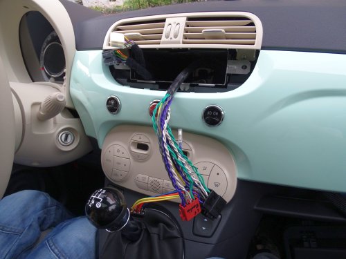

    gleich mal fix das Radio ausgebaut und nach den Anschlüssen geschaut , alles Iso also passt der Kabelbaum zum PP52 DSP schonmal

    zuvor wurde noch der Kabelbaum auf aktiv umgebaut
    Anschlüsse prüfen
    links zu sehen das je grün und lila verbunden um das Rearsystem über die Hu weiter nutzen zu können, rechts dienen dann die beiden Ausgänge für das eigentliche Rearsystem nach dem DSP als HT Anschluss!

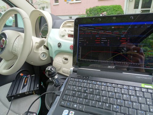

    erste Grundeinstellungen gemacht
    das erste Fazit , also die Mehrleistung gegenüber des Serienradios macht sich schon sehr bemerkbar! Geht schon gut voran , klingt auch gleich ganz anderst!

  • so nun habe ich das ganze noch eingemessen
    zuerst mal geschaut wie tief der Hochtöner kann , habe ihn vergessen im Durchmesser zu messen , könnte aber nur ein 19er sein
    hier mal mit 2200Hz und 12dB HP Filter
    man sieht das er unterhalb von 3000Hz stark abfällt , habe mich daher für eine Trennung von 4000hz mit 12dB entschieden um den kleinen nicht zu sehr zu stressen
    hier noch der TMT mit 70Hz und 18dB HP
    hier mal grob TMT mit 70Hz 18dB HP und 2600Hz 12dB LP und dem HT mit 4000Hz 12dB HP zusammen
    so Laufzeit eingestellt mit Arta , vorher die Entfernung grob per Zölli gemacht und hier die Referenzmessung vom TMT rechts
    HT rechts angepasst
    HT links muss noch angepasst werden indem Fall etwas näher holen
    nun passt der HT links
    und noch dem TMT links fertig gemacht
    was mir aufgefallen ist egal ob ich die Phase gedreht habe oder nicht der erste Impuls ging immer nach unten ?! warum auch immer
