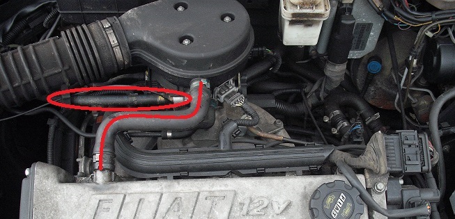

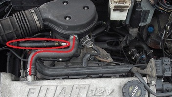

hmm... also wie schon geschrieben unter der klappe alles fest trocken und es richt auch nicht nach Benzin. der Geruch ist auf jeden Fall Benzin..... Ich habe im Moment keine Ahnung was ihr mit Kurbelwellenentlüftung meint?? könnt ihr das etwas genauer beschreiben wie die aussieht oder wo die Sitzt ? evt. ein Bild / Zeichnung / link ???
Mach ein Bild vom Motorraum und ich Markier die die schläuche

Edith sagt: ich hab ein anderes Bild gefunden
schau mal genau nach den Schläuchen ggf mal rundherum -
