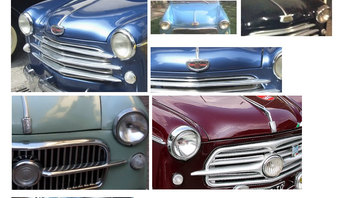

    Hallo Ivan
    Ein schönes Auto zum restaurieren habt ihr da.
    Es wäre wirklich interessant herauszufinden, was genau ihr da für ein Schatz in der Garage habt.
    Vom Millecento gab es über die einzelnen Jahrgänge relativ viele Änderungen und Anpassungen. Neben dem Kühlergrill und den Blinker vorne gab es auch immer wieder kleine Änderungen an der Karosserie.
    Hinzu kommt, dass Steyr und Fiat Neckar den Millecento in Lizenz auch bauten.
    Viel Infos zum Millecento findest du hier http://www.zuckerfabrik24.de/fiat/fiat1100ix.htm
    Anbei ein Bild mit verschiedenen Logos und Kühlergrill des Millecento inkl deinem zum Vergleich

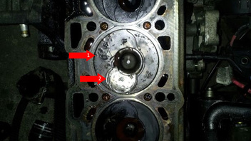

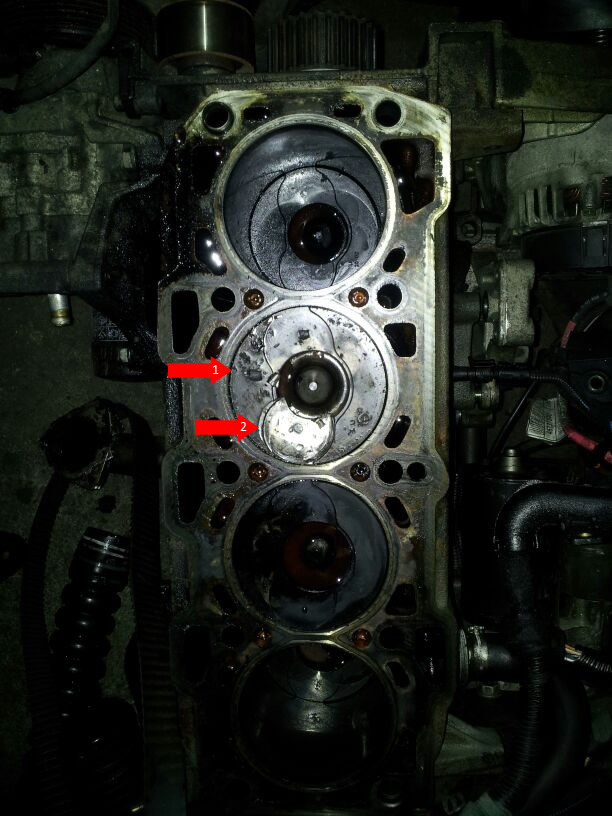

    1 = da wird er Kolben durchbrenne und zwar relativ schnell
    2 = sieht so aus, als ob da ein Ventil den Kolben berührt hat.
    Ansonsten ist da schon zu erkennen, dass WASSER in diesen Brennraum gekommen ist und den ganzen Zylinder gespült hat. Daher ist dieser Brennraum auch relativ sauber gegenüber den anderen drei.
    Zitat
    Der hat aber nur die ZKD , Hydrostößel und Ventile ausgetauscht, kein
    Plänen und Schleifen etc. das wäre nicht zu bezahlen und ich wollte es
    ja günstig, also zusammenbauen und schauen wie er läuft und verkaufen.
    Wenn de schon die Ventile ausbaut und tauscht, dann muss er ja nur noch den Kopf plan schleifen. Sorry, aber das kostet gerade mal ein paar Euro und ist in ein paar Minuten erledigt.
    So wie der Kolben ausschaut, hat es ein Ventil oder ein Führung zerdeppert, daher auch die vielen Abdrücke auf dem Kolben.
    Zitat
    Zum Wasser sagt er, das er die Zufuhr abklemmt und trotzdem weißer Rauch entsteht.
    Was und wo will er denn da abklemmen? Der Motorblock und der Zylinderkopf ist ja "gefüllt" mit dem Kühlwasser. Da kann man nichts abklemmen und wir ich oben schon geschrieben habe. Der eine Zylinder da ist mit Garantie mit Wasser gespült worden. Die Frage ist nun woher das Wasser kam. Entweder durch ein defekte ZKD oder durch einen Riss im Zylinderkopf selber.
    Genau das könnte man ausfindig machen wenn man den Zylinderkopf nach dem Ausbau reinigt, abpresst und plan schleift.
    Sollte der nicht Plan sein oder ein Riss haben, dann nutzt die ganze Reparatur nichts. Der wird nie dicht sein und gleich wieder kaputt gehen.
    Ich verstehe diese Werkstatt in keinster Weise. Das ist unprofessionell ohne Ende. Auch wenn es günstig sein muss, überprüft man genau diese Schwachstellen. Lieber würde ich Geld für das Prüfen zahlen und dafür auf neue Hydrostössel, Wasserpumpe oder Thermostat verzichten.
    Aber alleine schon nach dem Ausbau des Zylinderkopfes und dem Bild wo du zeigst, hätte ich ein STOP gerufen und in den Motor keinen Euro mehr investiert. Lieber hätte ich beim Verwerter nach einem Austausch Motor gesucht.

    Zitat
    Durch den Knall beim zünden hat ein Kolben Spuren im Motorblock hinterlassen, runde Eindellung. 1-2mm Tiefe....
    Wenn diese Aussage stimmt, dann sind diese Spuren an den Zylinder Wänden zu sehen. Somit ein kapitaler Motorschaden der sich nicht mehr reparieren lässt. Wie soll denn so ein Kolben, respektive die Kolbenringe eine Eindellung von 1-2 mm Tiefe abdichten? Das ist unmöglich.
    Bei diesem Schaden müsste der Motor jedoch dunkeln qualmen, da die Kolbenringe das Öl an der Zylinderwänden nicht mehr sauber abdichten können. Du sagst weisser Qualm, somit wie meine Vorredner schon sagten kommt Wasser in den Brennraum.
    Also an der Geschichte ist was mehr als nur faul und die Diagnose der Werkstatt kann so nicht stimmen.
    Die Frage ist was man tun kann.
    Es gibt nur die Möglichkeit den Zylinderkopf wieder auszubauen und dann die Zylinderwände prüfen. Da müsste die Dellen dann sichtbar sein, wenn ja, dann kommt nur ein Motortausch in Frage.
    Sind die Wände okay, dann den Zylinderkopf prüfen lassen in einer Fachwerkstatt. Abdrücken lassen ob der wo einen Riss hat, wenn nicht Plan schleifen lassen und wieder einbauen.
