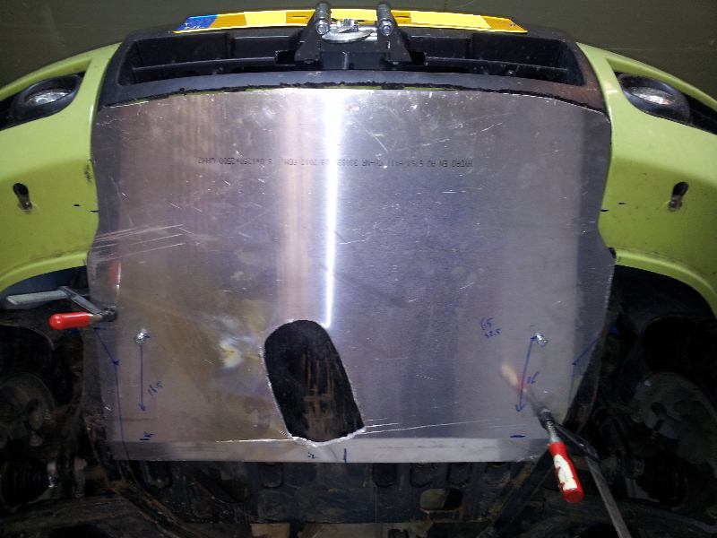

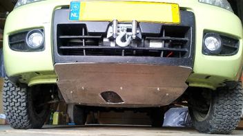

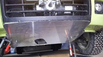

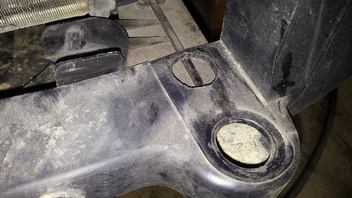

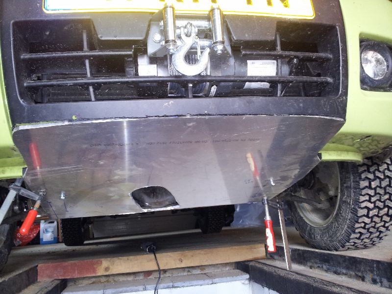

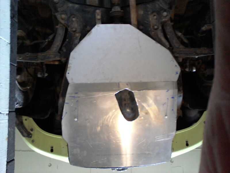

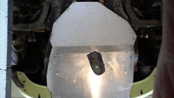

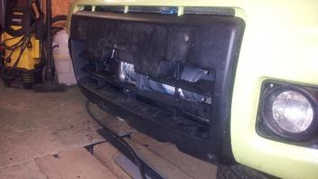

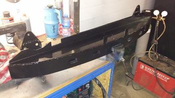

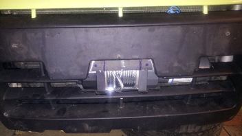

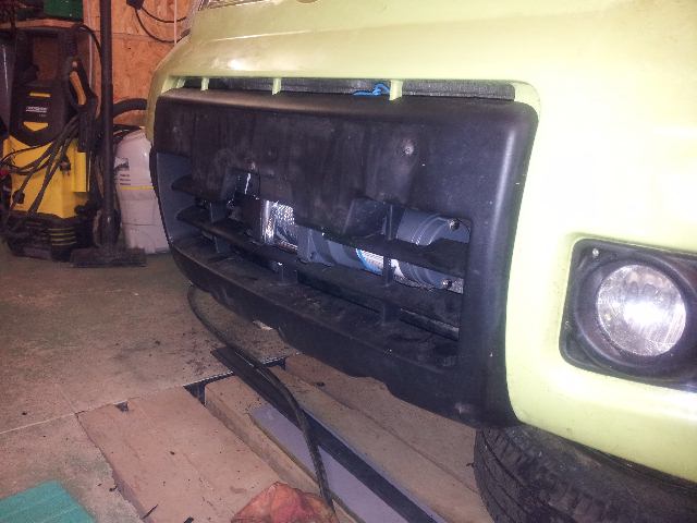

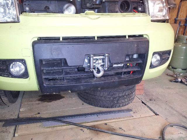

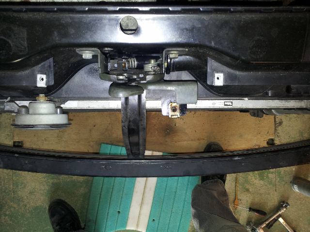

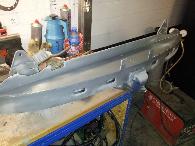

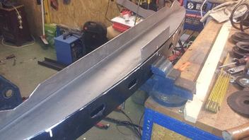

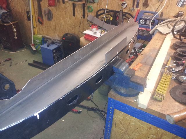

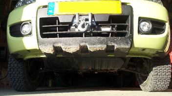

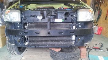

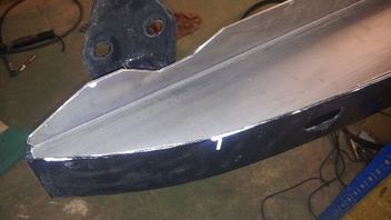

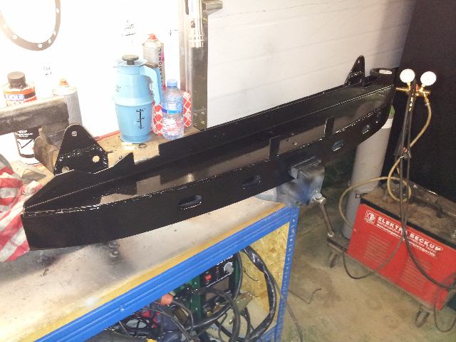

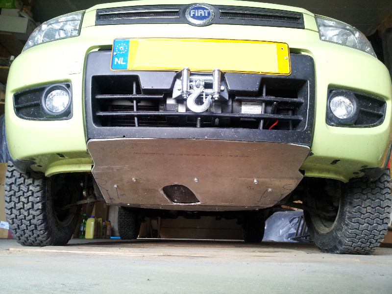

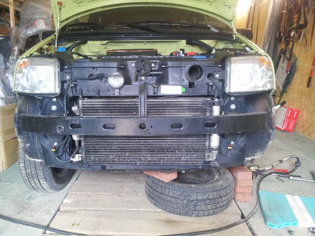

Super Arbeit ! Wenn ich aber einen kleinen Vorschlag machen dürfte :
Du hast Die Ölwannenkontur ausgeschnitten . Um die Ölwanne zu schützen würde ich einen Bügel darüber legen ...

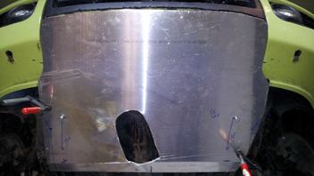

Nein, ölwanne ist 6 cm höher! Ist eine Beule nach Aussen für den Krümmer, ist aber noch originale Eisenplatte davor!

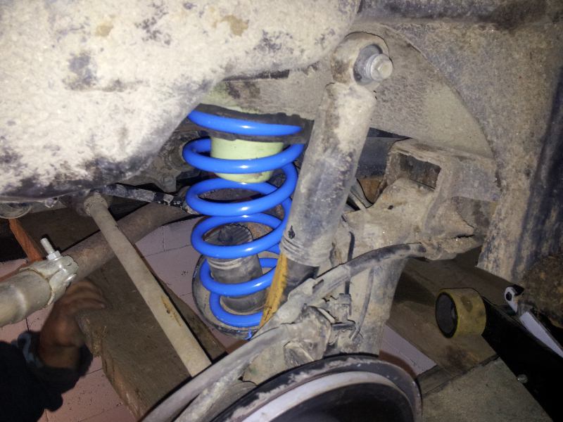

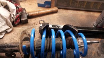

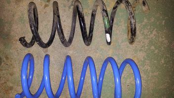

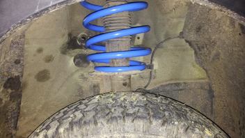

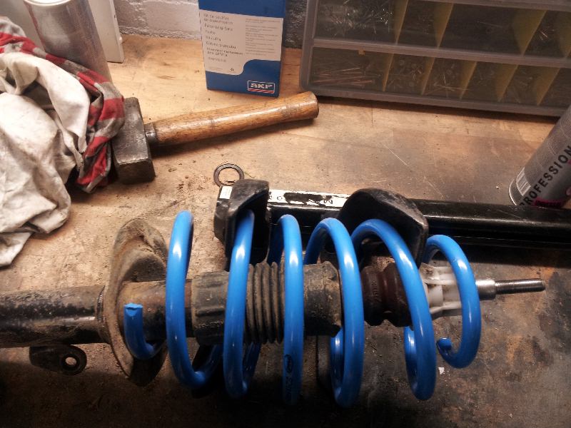

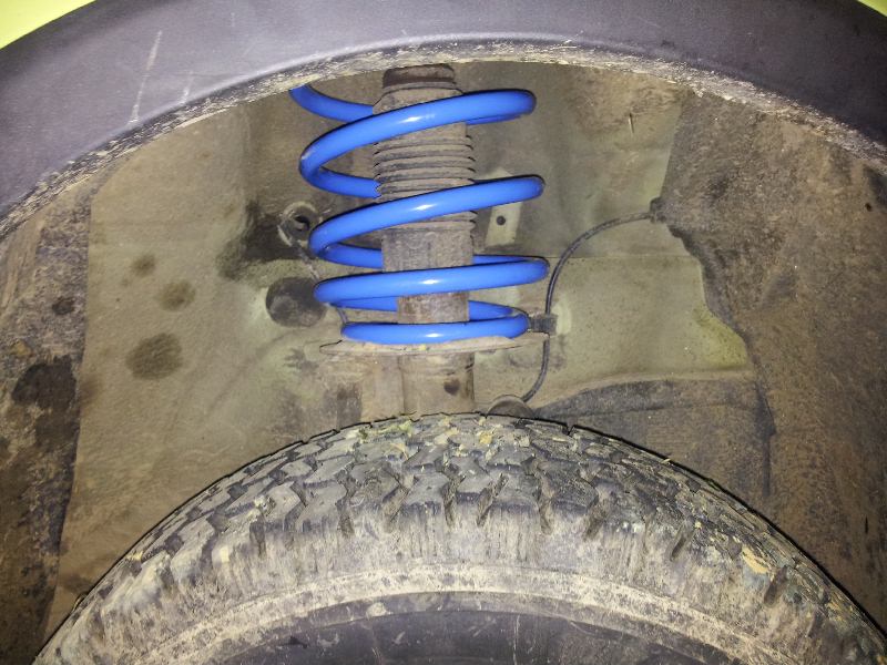

Was hast du für die Federn bezahlt und wie fährt sich der Panda mit den Federn

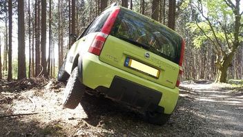

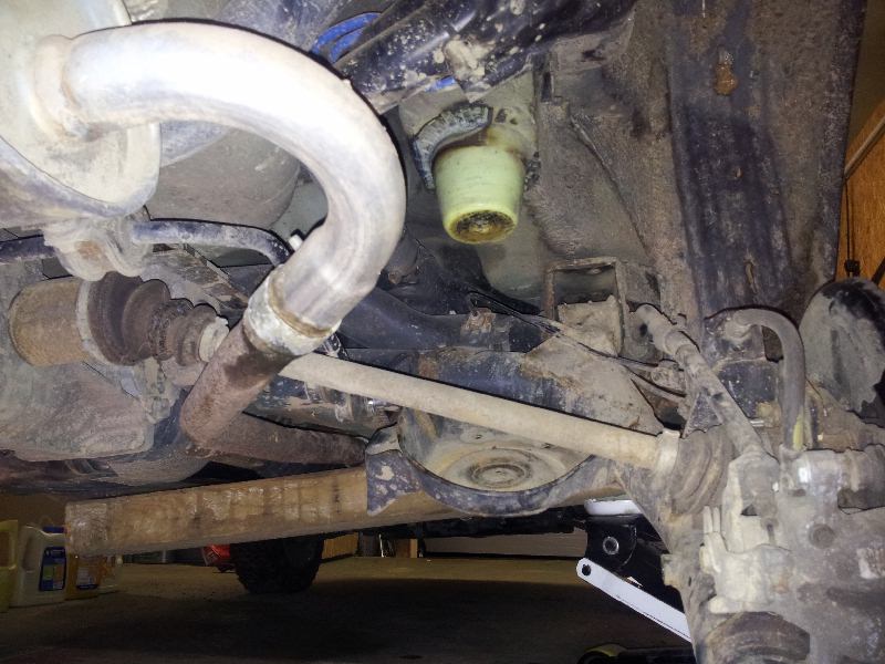

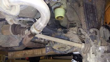

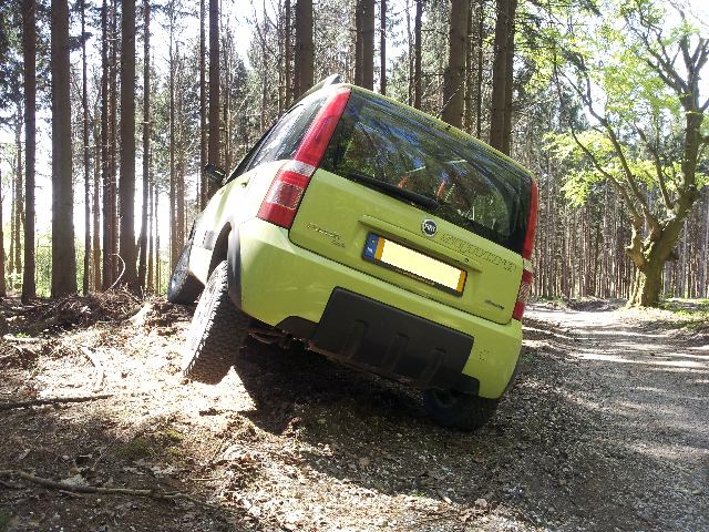

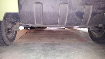

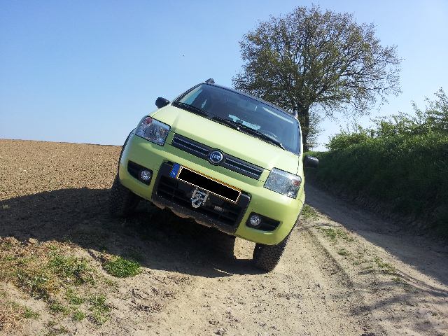

So, weil ich keine Differentialsperre für den Panda 4x4 finde habe ich 2 Handbremsen installiert! Eine für das Linke Hinterrad und eine für das Rechte!
Das funktioniert im Gelände einigermasen gut, weil er Scheibenbremse hinten hat, aber man mus immer gut nachdenken was man macht!
Wen einer weiss wo man eine Sperre für die hinterachse bekomt höre ich das gerne!
Für Vorne bekomt man eine!! Aber mein Bärchen hebt Hinten gerne seine Pfoten!

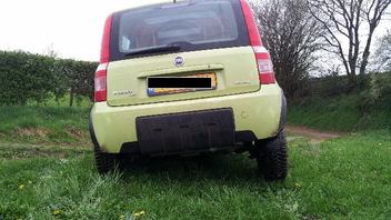

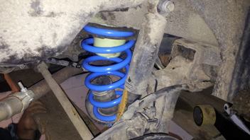

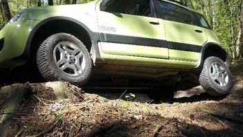

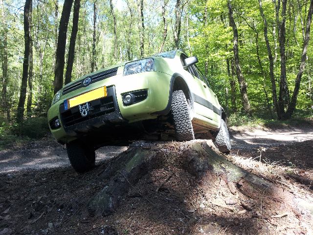

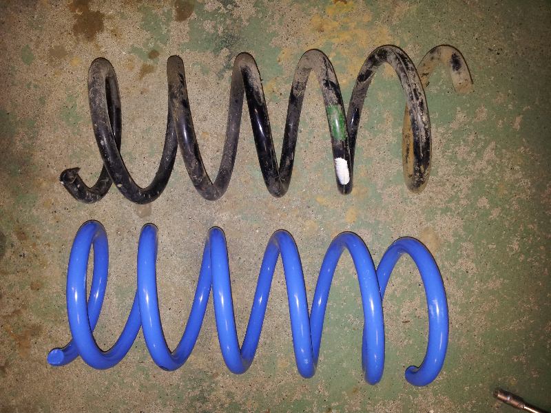

Hab jetzt auch die MAD Federn eingebaut....echt genial

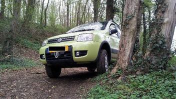

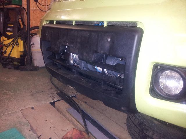

Auf die Idee muss man auch erst mal kommen ! Respekt ! Super arbeit … ich würde gerne letzte Fotos sehen .

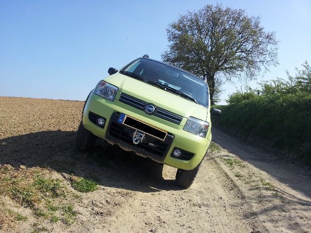

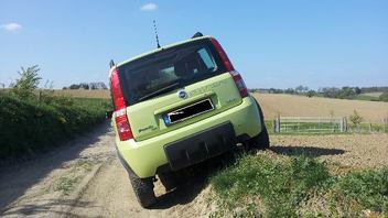

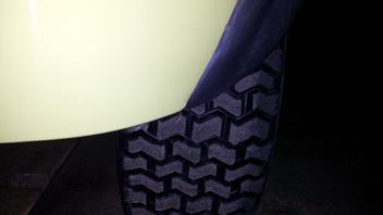

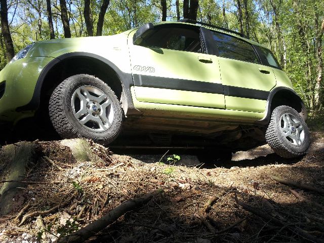

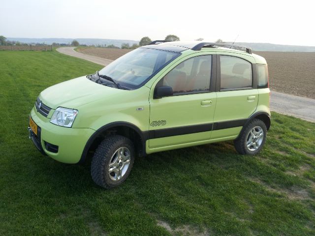

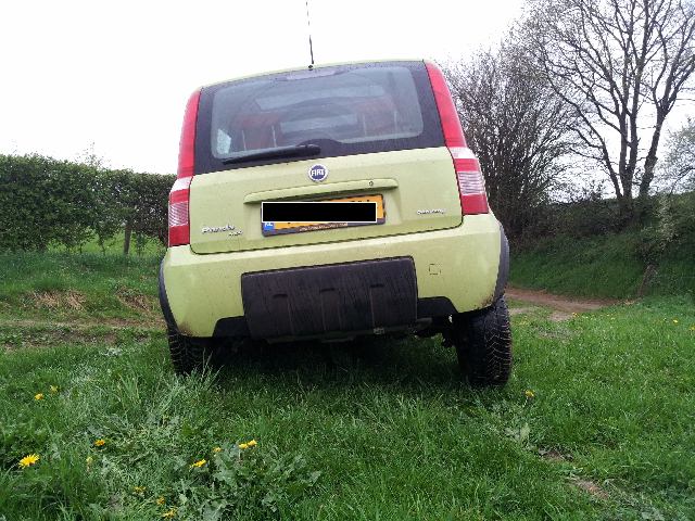

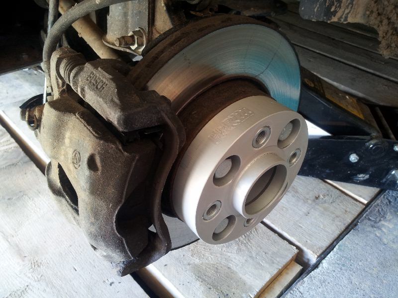

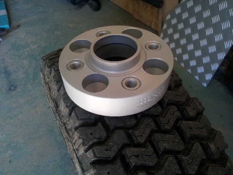

Habe jetzt Spurverbreiterung montiert! 60mm Pro Achse

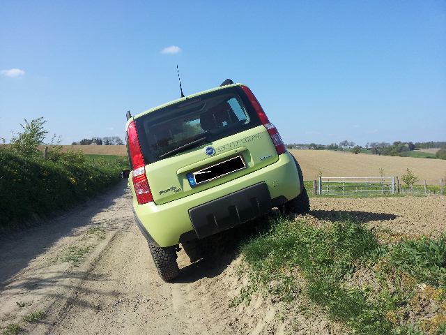

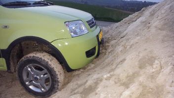

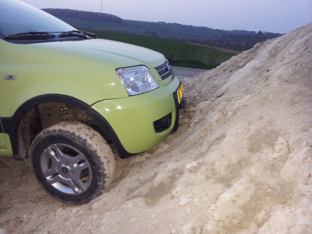

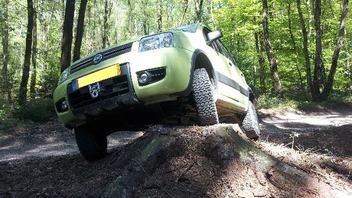

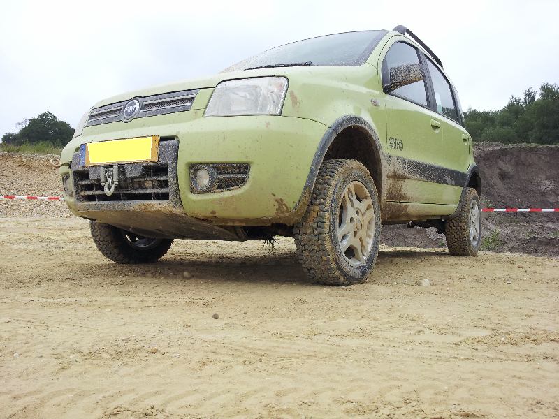

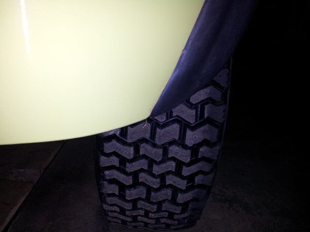

Jetzt sehen die Reifen noch besser aus! Habe am Wochenende im Sandkasten gespielt, und ich mus sagen, die Reifen haben super haftung in Sand
Nur die Aussenspiegel verschmutzen jetzt schnell!
