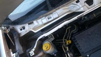

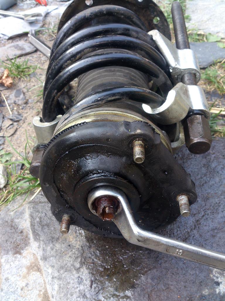

So, die neuen Domlager sind drin! Die Arbeit an sich ist nicht so schwer. Eigentlich nur systematisches Schrauben. Man sollte auf jeden Fall neue Muttern beim Zusammenbau verwenden. An einem Federbein habe ich mir, da ich keinen Helfer hatte, den Innensechskant rundgedreht. Also vorsichtshalber neues Federbein besorgt. Gibts im Moment nur als Original-Ersatzteil. Der Zubehörhandel mag den Qubo scheinbar nicht. Also 100 Euro Lehrgeld bezahlt. Hab die Verschraubung aber noch lösen können, hab nen Torx TX 40 reingeschlagen. Und zu Zweit gearbeitet. Die Domlager haben 61 Euros gekostet. Ein Tip - die Verschraubung des Stabi vor dem Hochbocken lösen und abschrauben. Aber wie gesagt, an sich kein Problem, wenn man beim Zerlegen des Federbeins zu Zweit arbeitet.

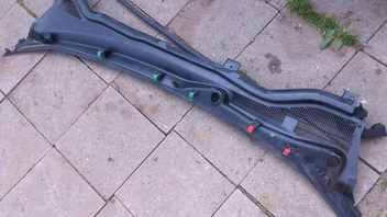

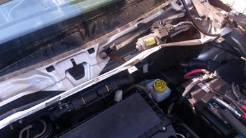

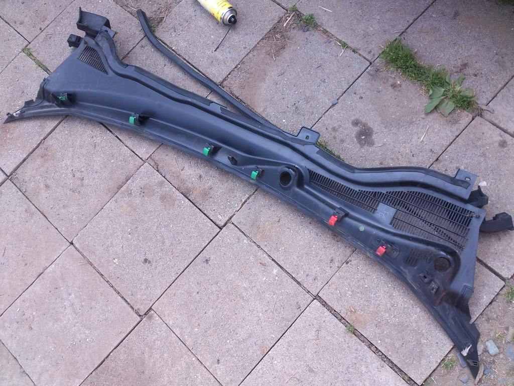

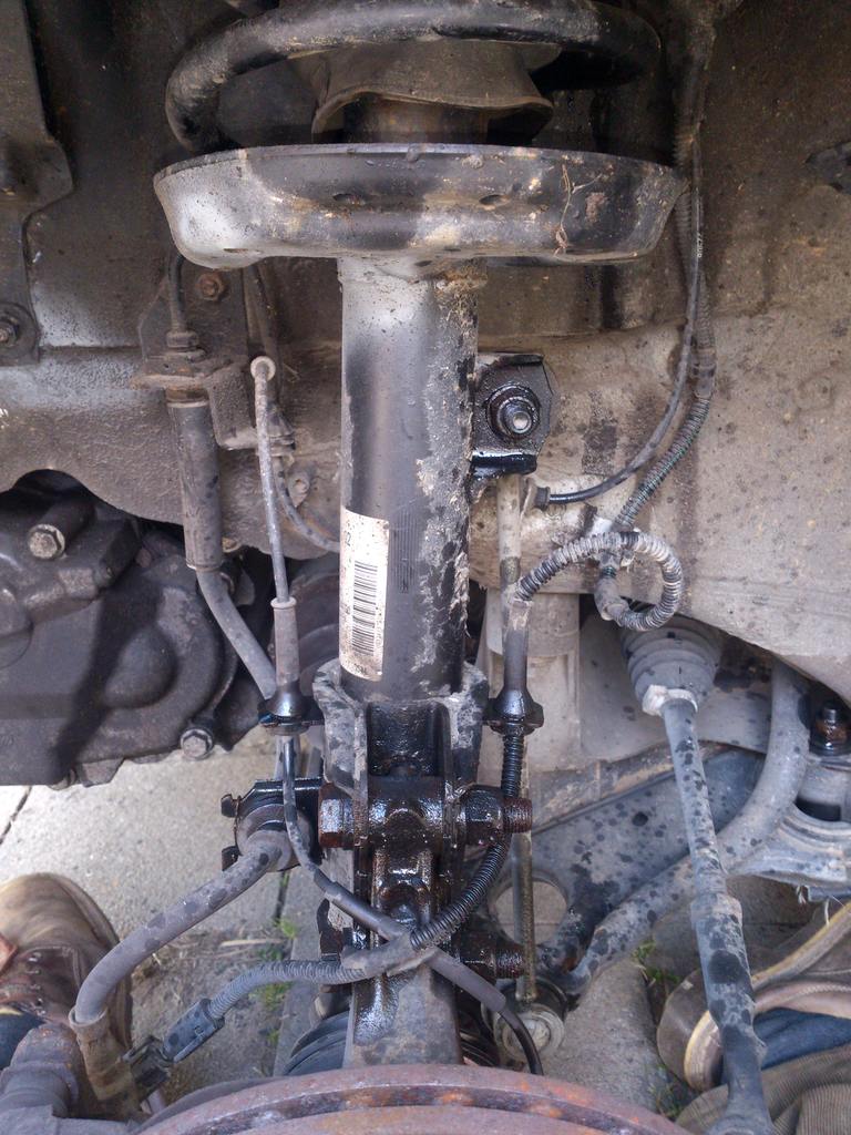

Weil ich es auch grad gemacht habe; dankeschoen fuer die Daten und hier noch Bildchen mit der bewussten Abdeckung und dem Daempfer. Die Verschraubung des Daempfers hat bei mir auch nachgegeben, so dass ich den Daempfer mit der Flex oben zerschneiden musste und 'nen neuen gekauft habe. Die Muttern (nicht nur die von den Scheibenwischern) eine Nacht mit WD40 eingesuppt stehen lassen, dann gehen die am naechsten Tag mit einem kraeftigen Ruck auf. Ansonsten mit nem 2-Klauen-Abzieher den Wischerarm abziehen. Und vielleicht noch in die Plastikabdeckung direkt unterhalb des Wischerloches ein kleines 4mm Loch bohren, dann sammelt sich da kein Wasser mehr, das gefrieren kann. Beim Einbau die neuen Domlager mit Fett fuellen, und nach dem Einbau entweder vom Schrott 'ne Abdeckung fuer Domlager holen oder 'ne Plastiktuete mit Kabelbinder ueber dem Dom befestigen. Ich hoffe, nun kommt da nicht mehr soviel Wasser durch das Gewinde von oben und durch den Spalt von der Seite rein.

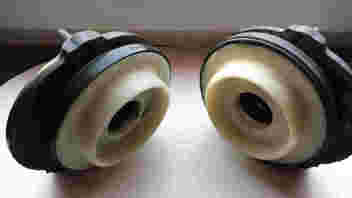

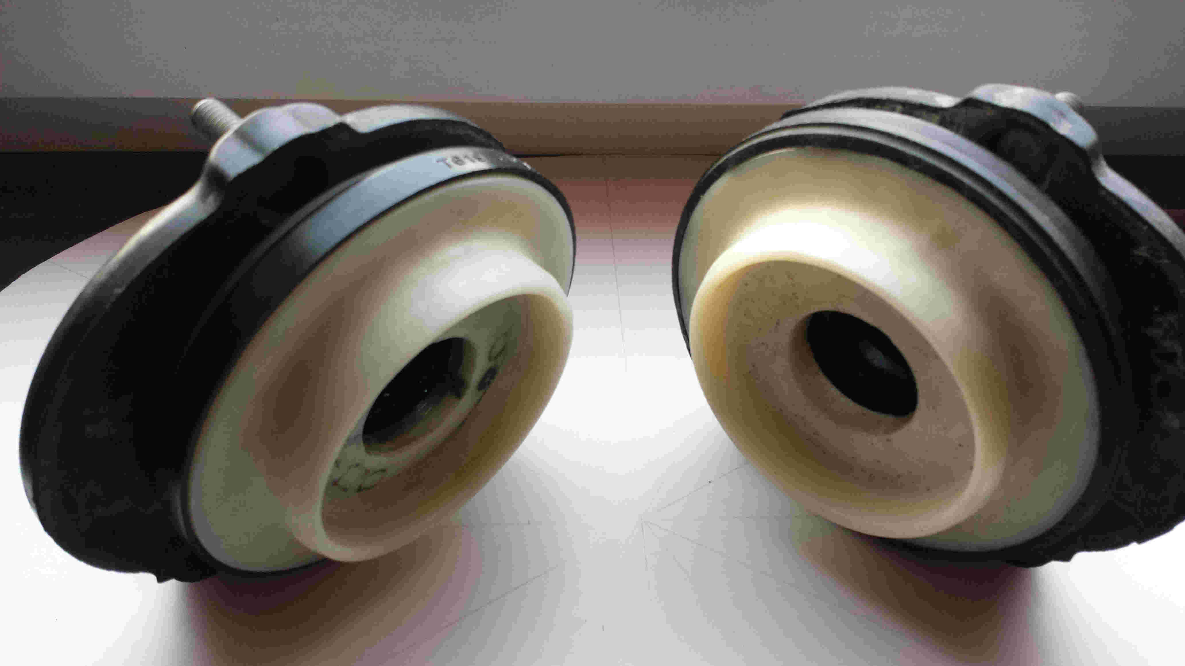

Hallo zusammen, bei meinem Qubo ist es mal wieder soweit ....
Das werden jetzt die Vierten Domlager. Aber es gibt eine Änderung:

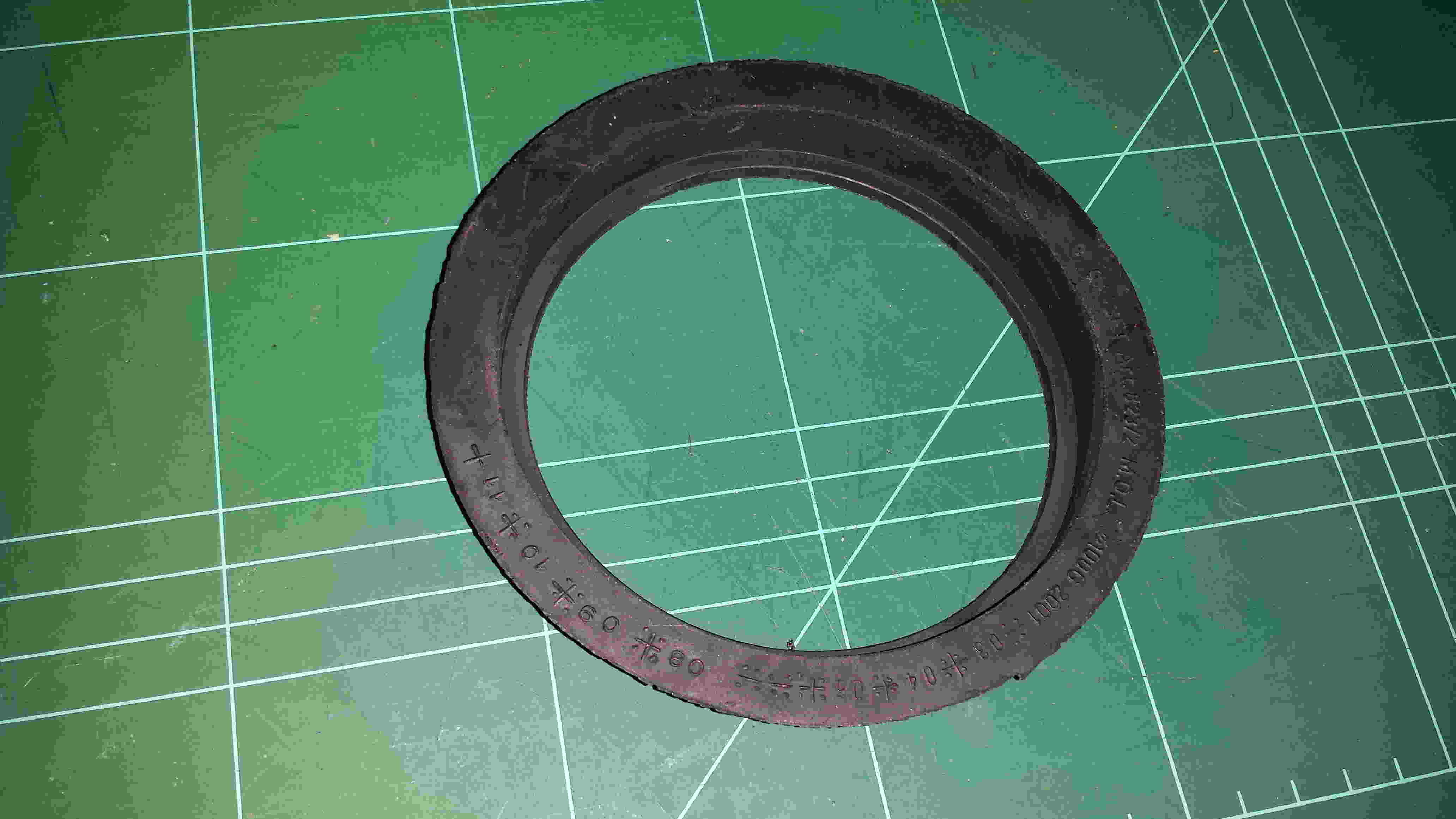

Ich hatte mir 2 Lager im Netz gekauft. Diesmal von Bilstein. Und siehe da, das eine Lager hatte einen Gummidichtring außen um das Lager, das andere Lager nicht. Ich reklamierte beim Händler, leider umsonst. Angeblich gibt es laut Hersteller nur das Eine mit Dichtring, das Andere nicht! Der Dichtring würde aber auf beide Lager passen, hab ich ausprobiert, da man ihn leicht abstreifen kann.

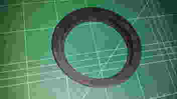

Aber ich habe Ersatz für den Dichtring gefunden! Man nehme aus dem Baumarkt eine HT Dichtung für Gußrohr-Muffen oder HT-Rohre, DN 110, also 110 mm Durchmesser! Ich hab dann "unten" die breite Lippe abgeschnitten, damit sich das Ganze leichter drehen lässt.
Bin mal gespannt, wie lange die Lager diesmal halten!?
Bilder werden nachgeliefert!
Gruß, Stefan -
Links ist das Lager mit der Originaldichtung, rechts das Lager mit meiner HT-Dichtung.
Und hier der HT Dichtring im Urzustand

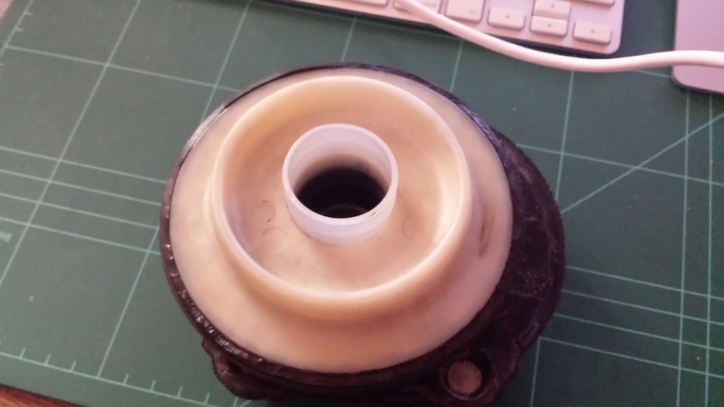

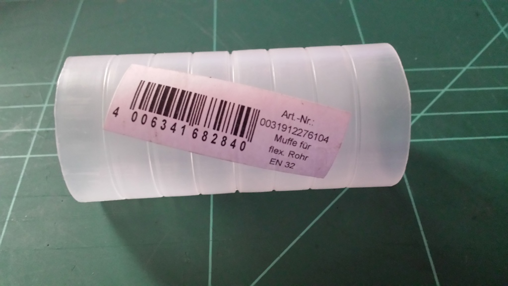

... auch für den Abschluß im Inneren das passende Rohr. Hab heute eine transparente "Muffe für flex. Rohr EN 32" gefunden. Kostenpunkt pro Stück: 69 Cent. Die Mufe stammt von Leerrohren für die Kabelverlegung im Elektrobereich. Sie ist für die 32er Rohre gedacht. Wenn man sie halbiert, hat man für beide Lager den passenden Innenring, so dass kein Fett mehr innen raus kann und kein Wasser innen rein kann. Bilder werden nachgeliefert. Bin gespannt, wie sich das alles macht. Viel Spaß beim nachbasteln. Vieleicht findet ja Jemand noch ne bessere Lösung.
Originalzustand
und ins Lager gesteckt.
gefaellt mir sehr! auch schon eingebaut, respektive passt es auch noch alles zusammen?
... leider noch keine Zeit gehabt. Aber die Außendichtung macht sicher nix, gibts ja auch "schon" original. Und der Innenring sollte nix machen, kommt ja nur die Dämpferstange durch, und die passt bestimmt durch. Aber ich werde berichten, sobald ich sie eingebaut habe.
Und ich habe natürlich vorher - so gut es ging - LM-Fett ins Lager geschmiert!PS: hab vorhin probiert - die Dämpferstange passt durch, sollte also alles passen!

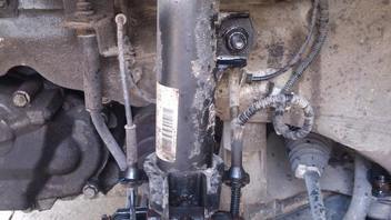

Als Erstes versucht, die obere Mutter der Koppelstange (am Stoßdämpfer) zu lösen. Es kam, was kommen mußte, trotz Rostlöser, der Innensechskant wurde zum "Rundkant"! MIST!
Alle anderen Schrauben waren zu löschen, nur die sch... Schrauben der Koppelstange, weder oben noch unten, waren zu lösen. Also Arbeiten einstellen, 2 Koppelstangen kaufen und nächste Woche gehts wieder los! Zur Not mit der Flex!
SHIT HAPPENS!
.... die neuen Lager sind drin! Auf der linken Seite musste ich die Koppelstange vom Federbein flexen (Rundkant). Aber auf der Fahrerseite .... mußte ich das Lager quasi abflexen/abhebeln usw. Da ist beim letzten Wechsel die Gewindestange der Kolbenstange beim festziehen ausgebrochen. Also keine Chance! Da gabs nur die Flex! Aber jetzt isses geschafft. Hat alles super geklappt.
Resümee: Die Verschraubungen der Koppelstangen und die der Kolbenstange sind heikel. Also aufpassen! Nicht beschädigen und gangbar halten!
