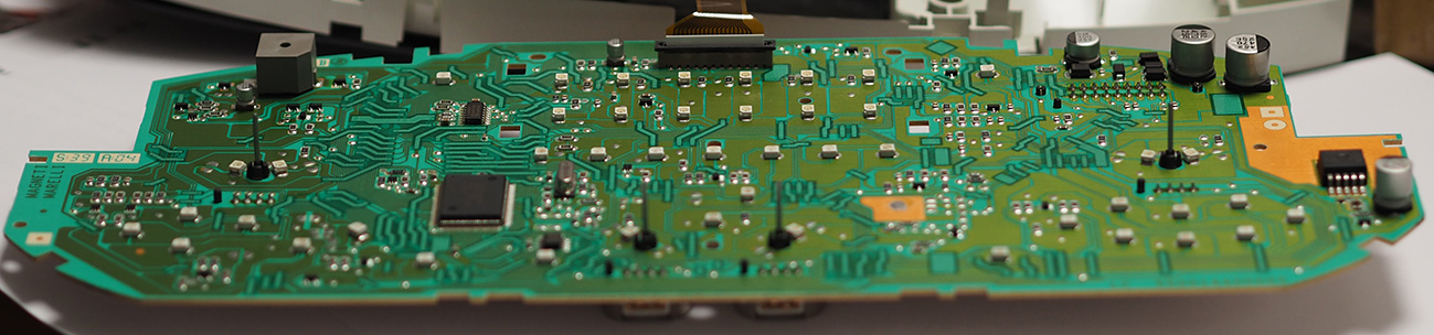

Hallo, ich hatte von dem besagten Bauteil auch eine Nahaufnahme gemacht. Hatte das Foto (siehe Anhang) aber nicht hochgeladen, weil ich mich schäme, dass ich die Bedruckung nicht scharf abfotografiert habe. Vielleicht nutzt es ja doch was ...
Ich kann mich deutlich erinnern, dass das Bauteil links und rechts angelötet ist. Bedeutet das zweipolig?
Ich habe derweil das Kombiinstrument zerlegt, siehe Foto. Es kann doch eigentlich nur das graue Teil links oben als Tonerzeuger in Frage kommen? Ich meine das, das etwas würfelähnlich aussieht.
