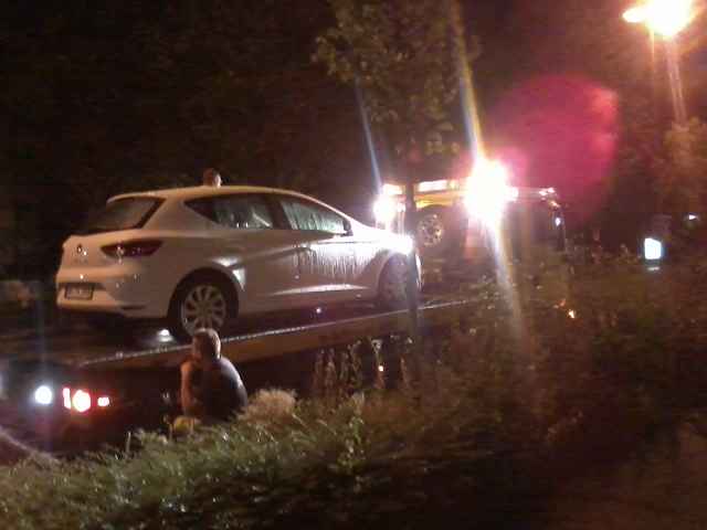

Plötzlich kam statt dem Turboschub ein Geräusch als würde er Luft ziehen, Bremse saß fest (wie wenn man bei abgeschaltetem Motor öfters auf's Bremspedal tritt) was noch fast zu einem Unfall führte, Klima tot, ...
Ich könnte grad echt kotzen. Gerade frisch die 5.000km geknackt.
Edit: So, alles wieder okay. Der getarnte Fiat läuft wieder.
(Zum Glück! Länger als einen Tag hätte ich den froschgrünen Ibiza 1.2er 3 Zylinder Sauger mit 51kW nicht ertragen!!!)
Im Luftfilterkasten war wohl etwas fehlerhaft montiert. Dadurch ist etwas abgeflogen und hat die Halterung des Luftfilterkastens rausgerissen.
Warum die Bremse ausfiel, bzw. festsaß habe ich selbst nicht verstanden.
Statement vom Werkstattmeister: "Ja die hat damit auch irgendwas zu tun." Ahja...
Ohhh man, das fängt ja an wie es mit den Puntos aufgehört hat........ ![]()
Am Hauptbremszylinder/Bremskraftverstärker geht ja der Unterdruckschlauch vom Ansaugtrackt dran.
Wenn also am Luftfilterkasten was defekt war, kann der Unterdruckschlauch betroffen gewesen sein und dann ganz richtiger Weise auswirkung auf die Bremse haben!!!
Hauptsache ist: Der Hobel läuft wieder!!!
Jopp, er läuft wieder.
Laut Händler lag es letztendlich daran, dass der Motor dank des Defekt im Luftfilterkasten einen starken Leistungsverlust hatte. Ich schätze selbst, dass es noch so um die 60 PS waren, also knapp die Hälfte.
Dazu könnte genau das passiert sein, was du sagst. Der Werkstattchef meinte auch, dass es sein könnte, dass der BC durch den Leistungsabfall dachte, dass der Motor aus wäre und alles runtergefahren hat.
Wenn der Motor aus ist und man tritt das Pedal mehrmals hängt es ja auch oben fest mit ziemlich starkem Gegendruck. Genau so war es ja bei mir.
Zudem sind Klima etc. auch ausgefallen.
Bin nun froh, dass er wieder läuft und bei einer nicht funktionierenden Bremse mitten in der Dortmunder City nicht mehr passiert ist. Ohne Handbremse hätte das anders ausgesehen.
