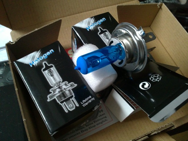

So, es hat sich indirekt was getan
1.) Spoiler ist da. (Der Lester-Nachbau vom Originalen)

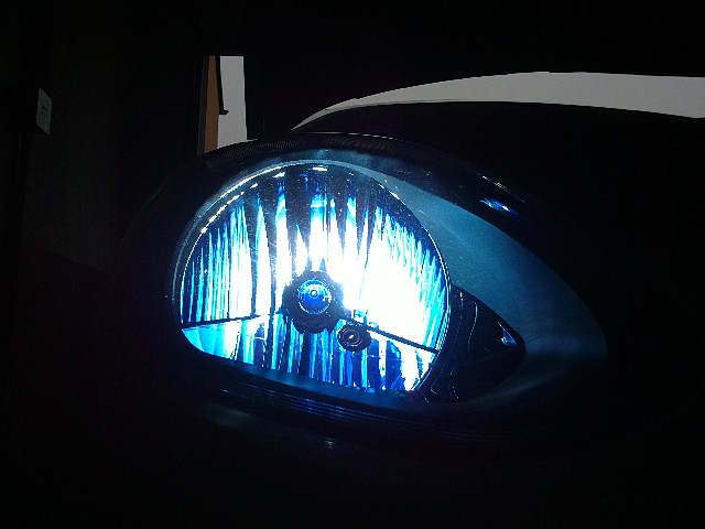

2.) Schwarze Seitenblinker

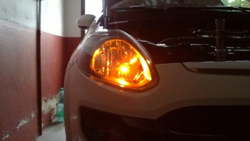

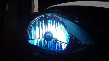

3.) Neue ScheinwerferbirnenLaut Hersteller sollen es die Dinger auf 8500K bringen, bin mal gespannt.
Das ganze - man glaubt es kaum - mit E4-Zulassung
Ich glaube wenn ich da die Xenoncaps draufmache ist es absolut ZU blau.. daher lass ich's lieber^^ -

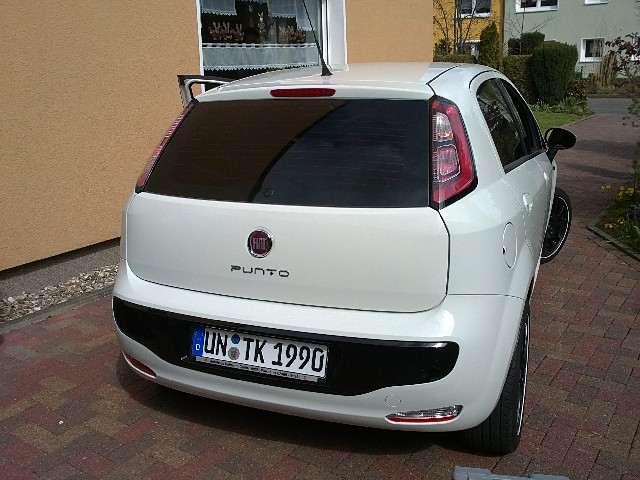

Der Heckwischer ist nun ab. Habe ihn seit ich die Scheiben getönt habe eh nicht mehr benutzt.Zudem habe ich vorn wieder ein Emblem dran
*juhu*

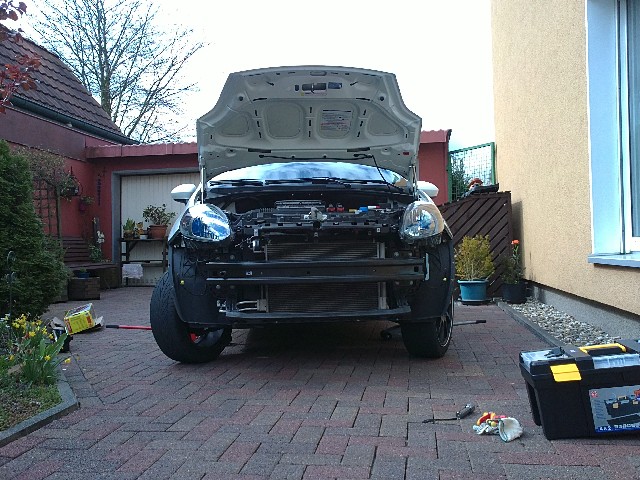

Das Gespräch mit meinem Fiat-Menschen möchte ich euch nicht vorenthalten
Er war der Meinung, dass es geklaut wurde. Ich habe es allerdings während der Fahrt einfach so verloren.
Als ich dann das neue Emblem bekommen habe stellte ich fest, das dies mit einem Gewinde verschraubt wird.Gespräch beim Händler:
Ich: "Kann ja nicht geklaut worden sein. Ich denke mal eher, dass sie die Mutter gelöst hat."
Er: "Nein sowas kann nicht passieren."
Ich: "Hm okay... Wie bekomm ich das denn da dran? Da muss ich ja die ganze Stoßstange für abschrauben!"
Er: "Nein, nur die Chromleiste."
Ich: "Und wie bekomm ich die ab?"
Er: "Dafür müssen sie die Stoßstange abschrauben."
(Er kam mir sehr verwirrt vor uns wusste anscheind selbst nicht, was er da sagte)
Ich: "Aha. Und wenn das wie sie sagen geklaut wurde müssen die Diebe ja die Stoßstange abgeschraubt haben. Rausgebrochen wurde es ja nicht. Gut, dass die Diebe die Stoßstange dann nettweise sogar wieder drangebaut haben!"
Dann wurde mir das Gespräch wirklich zu blöd und ich hab's selbst gemacht... Bilder im Anhang

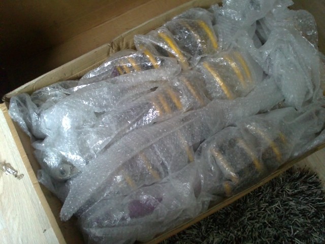

In 2 oder 3 Wochen ist das Fahrwerk dann auch endlich drin... VERPROCHEN
Montag gibt's dann endlich Bilder von Fahrwerk UND Auto in vereinter Form

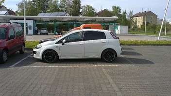

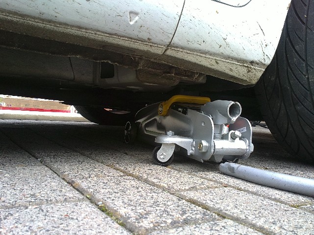

Lief ja auch - bis auf die nicht durchdachte Aktion mit dem Wagenheber (Bild 4) - alles gut. Wer rechnet schon damit, dass der Wagenheber hinterher nimmea unter'm Auto her passt
Habe noch ~20mm LEGALES Restgewinde nach unten
Das hätte ich dir auch sagen können wenn du nur die Novi federn drinne hättest
bei meinen 1er Punto musste ich immer auf 5er bohlen fahren
, Wagenheber mittig vom Auto unterm Schweller und ich konnte vorne und hinten gleichzeitig Reifen wechseln
Welche hasten ? gelbe Federn... KW oder weitec? oder?Fiat´sche grüße
Gelbe Federn mit pinken / lilanen Dämpfern
Bin froh, dass man die net sieht
Ist das KW-Gewinde Inox-Line.
Ich habe eigl damit gerechnet, dass es total hart ist, aber anscheind habe ich da das FW mit den höchsten Kompfort von allen erwischt
KAUM härter als das original-FW! Einfach Top

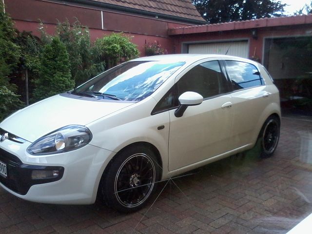

Sodele... War heute beim TÜV
Ergebnis:

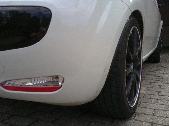

Radkästen müssen gezogen werden
Radläufe sind nicht frei (im hinteren Radlauf muss das Blech richtig umgebogen werden)
neue Reifen (sind zwar noch minimal vor der Verschleißgrenze, aber der Vorbesitzer hat nen minimalen Bordsteinschaden. Aber neue kommen so oder so)Nunja.. Ich bin ernsthaft am überlegen die Felgen (ET 37; 205/45/17) wieder abzugeben und mir neue zu suchen. Das ist zwar die letzte Lösung des Problems, die ich wählen würde.. aber naja, was will man machen?
Die Felgen stehen vorn zu weit raus. Radlästen ziehen geht echt garnicht, da ich schon beim umlegen der Kante im hinteren Radkasten gemerkt habe, dass der Lack SOFORT Risse bekommt. Also habe ich das auch erstmal gelassen. Nun habe ich 3 Monate Zeit mir was zu überlegen.
Innen im Radlauf waren noch dezent störende Halterungen für die Schrauben, die Kotflügel und Stoßstange zusammenhalten. Diese habe ich heute bereits bis zur Schraube abgeflext. Laut TÜV reicht das auch locker.Naja... Nun ist eben noch die Frage, wie ich das Problem mit den Felgen löse, ohne a) das halbe Auto neu lackieren lassen zu müssen und b) ohne mich für andere Felgen entscheiden zu müssen. Einen anderen TÜV-Prüfer suchen ist auch net die wahre Lösung, da ich heute für die Sonderabnahme schon 110€ lassen musste und ich das Spiel jetzt net 5 mal wiederholen werde bis es mir einer einträgt.

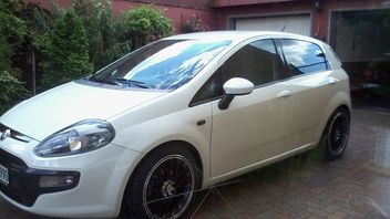

So... langsam macht's echt keinen Spaß mehr. Bin jetzt von ET37 auf ET42 umgestiegen, aber die neuen Felgen stehen nur etwa 3mm weiter drin. Jetzt sollte es aber kein Problem sein mit der Eintragung. Zur Not verschafft ein Kräftiger Zug am Kotflügel Abhilfe, es geht jetzt nur noch um 1-2mm vorne.
Sobald es eingetragen ist geht's endlich weiter beim Projekt; dann mit Spoiler & Schwellern...
Bilder folgen Sonntag oder so... Muss erst vernünftige machen
Hier mal ein spontanes von grad eben. -

Was schaut denn noch über? es muss doch nur die Lauffläche abgedeckt sein (von oben gesehen)
Fiat´sche grüße
Nein, eben nicht nur von oben gesehen
Das wurde ja geändert und genau DAS macht Probleme. Neuerdings muss es net nur von gerade oben (0°) abgedeckt sein, sondern zusätzlich an Vorder- und Hinterachse in einem angegebenen Winkel.
Bei meinen aktuellen Felgen muss an den Vorderreifen folgendes abgedeckt sein:
- nach vorne von 0° bis 30°
- nach hinten von 0° bis 50°Habe gerade mal geschaut: links passt es, rechts fehlen komischerweise 3-4mm. Ist aber kein Problem, 2 mal kräftig ziehen und schon passt es.
Ich finde das ganze TÜV-System ist ein Witz. Bis Baujahr 19xx muss nur die Lauffläche abgedeckt sein, sprich die Felgen dürfen x-beliebig weit rausgucken und ich bekomm's wegen 3mm net eingetragen -.-
Sinn = ?Was auch ein Witz ist, ist, dass meine Sparcos ET37 haben und die Platin ET42, verschwinden aber nur 2-3mm weiter im Radkasten.. Habe schon extra die schmalsten genommen. Naja es wird dieses Mal aber sicher klappen mit der Eintragung
