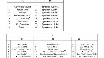

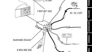

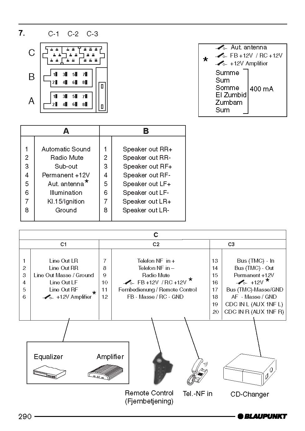

Ich habe den bestehenden Stecker im Wagen kontrolliert. Ich habe die Pins 1+3, sowie 4,6,8 belegt. Der 8. ist der Minus, der 4. der Dauerplus und auf 6 bekomme ich den Plus sobald die Beleuchtung eingeschaltet wird. Soweit O.K.
Auf den Pins 1+3 habe ich ebenfalls Drähte angeschlossen die aber wesentlich dünner sind als die Anderen. Kann es sein, das die vom Bus System kommen, oder warum starte das Original Radio sehr wohl, aber das Andere eben nicht mit der Zündung.
