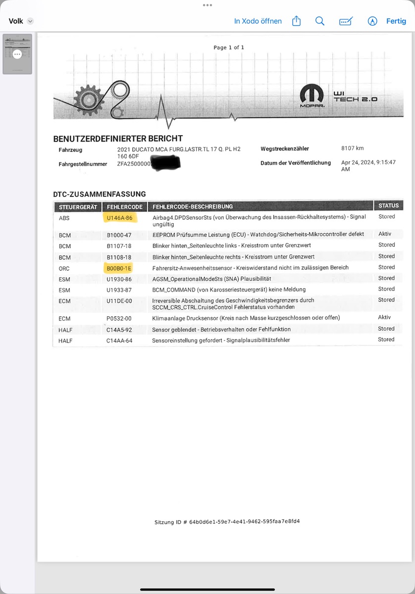

    Laut Fiat-Werkstatt liegt ein Fehler mit der Sitzheizung im Zusammenspiel mit der Sitzkontaktmatte vor. Der Fehler wurde von der Werkstatt ausgelesen, die ausschlaggebenden sind wohl ( s. Protokoll im Anhang)
    U146A-86 und B00B0-1E. Die Werkstatt meint, das Problem käme sehr wahrscheinlich von der Sitzheizung, denn die wird oft falsch verbaut, deswegen läge der Fehler beim Aufbauhersteller und FIAT lehne dann sehr wahrscheinlich Garantieansprüche ab.
