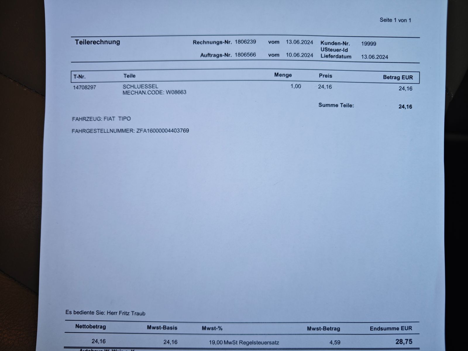

    Ist das Scheckheft vorhanden?
    Meist ist da der Mechanische Code eingetragen/geklebt.

  • Vorne in Scheckheft haben die Händler bei Auslieferung auf der ersten Seite unten links meist ein kleines Blechschild eingeklebt,da steht zum nachbestellen der "Mechanische" Code drauf,kann/konnte dann bestellt werden oder der Schlüssel konnte vor Ort nachgemacht werden.
    Das Blechschild war immer am Schlüsselbund bei Anlieferung des Neuwagens.
    So wie die Fiats ab 1999 die Blaue Codekarte hatten mit Elektronischem und Mechanischem Code für WFS und Schlüssel.
