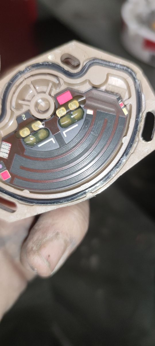

der wagen läuft um einiges besser aber das sägen ist immer noch da , vor 2 Wochen habe ich das DK Poti ausgebaut und die leiterbahnen gesäubert und die Schleifer etwas nachgebogen da ich dort nen wackeligen hatte , in dem Zug hab ich auch einfach mal die gesamte Einspritzung neu abgedichtet und den Leerlaufsteller zerlegt , gereinigt und gefettet und ein zusätzliches Masse Kabel vom Motor zur Karosserie gelegt und alle umliegenden Masse Verbindungen im Motorraum gereinigt
hat aber alles genau Garnichts gebracht. das einzige was quasi jetzt noch alt ist ist die Lambdasonde , der IAT Sensor und der Klopfsensor. und natürlich das DK Poti welches es ja nicht neu gibt
jemand ne Idee wie ich weiter machen soll? natürlich kann ich auch noch die Lambdasonde und den klopfsensor austauschen aber das ganze auch wieder nur auf gut glück damits am ende wie bei vielen anderen das poti ist ??

Das Poti gibts glaube ich aus dem Zubehör noch.
Wenn die Leiterbahnen defekt sind,fängt der auch an zu sägen.
Mal mit Lupe ansehen,kleiner Schaden reicht schon.

Die Bahnen sehen etwas komisch aus auf dem Bild,was man so erkennen kann.
Das Poti würde ich wenn es günstig ist erneuern,340000km sind für das Ding viel,meist war das schon viel früher fällig.
