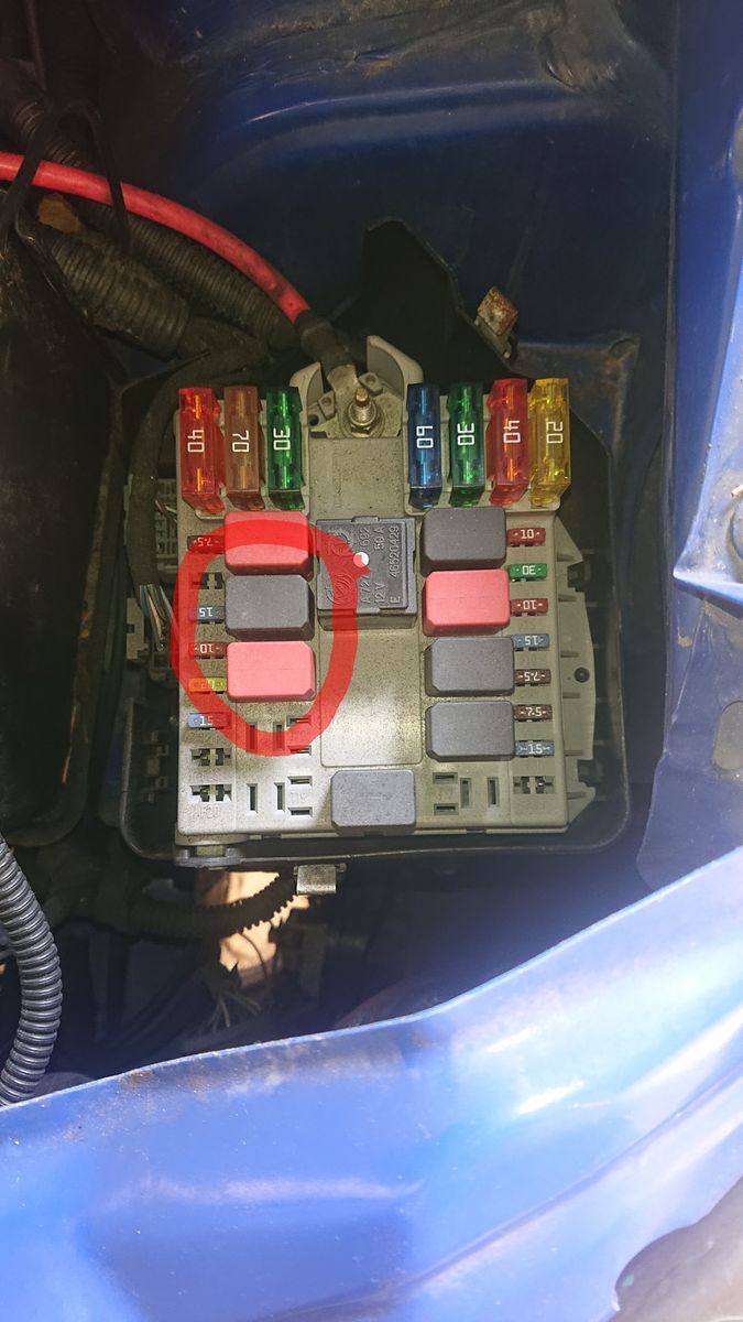

  • Guten Morgen Fiat-Gemeinde,
    trotz neuer Batterie keine Änderung.
    Hier mal ein Bild vom Sicherungskasten im Motorraum, die markierten Relais kacken durchgehend sobald die Zündung aktiviert ist. Wofür sind diese und könnte hier der Fehler liegen?
    Bin Euch für hilfreiche Tipps dankbar.
  • Der Fehler konnte gefunden werden.
    BREMEN20VMAREA, danke erst einmal für deine Hilfe. Nachdem ich das Batterie Minus direkt an den Motor angeklemmt habe, konnte ich ganz normal starten. Als ich nun die Stellen reinigen wollte, wo das Massekabel an den Rahmen und am Getriebegehäuse anliegt, fiel mir beim Abschrauben bereits der Kabelschuh, welcher ans Getriebegehäuse angeschraubt ist entgegen. Das Kabel bekommt nun einen neuen Kabelschuh und morgen läuft er wieder. :)
