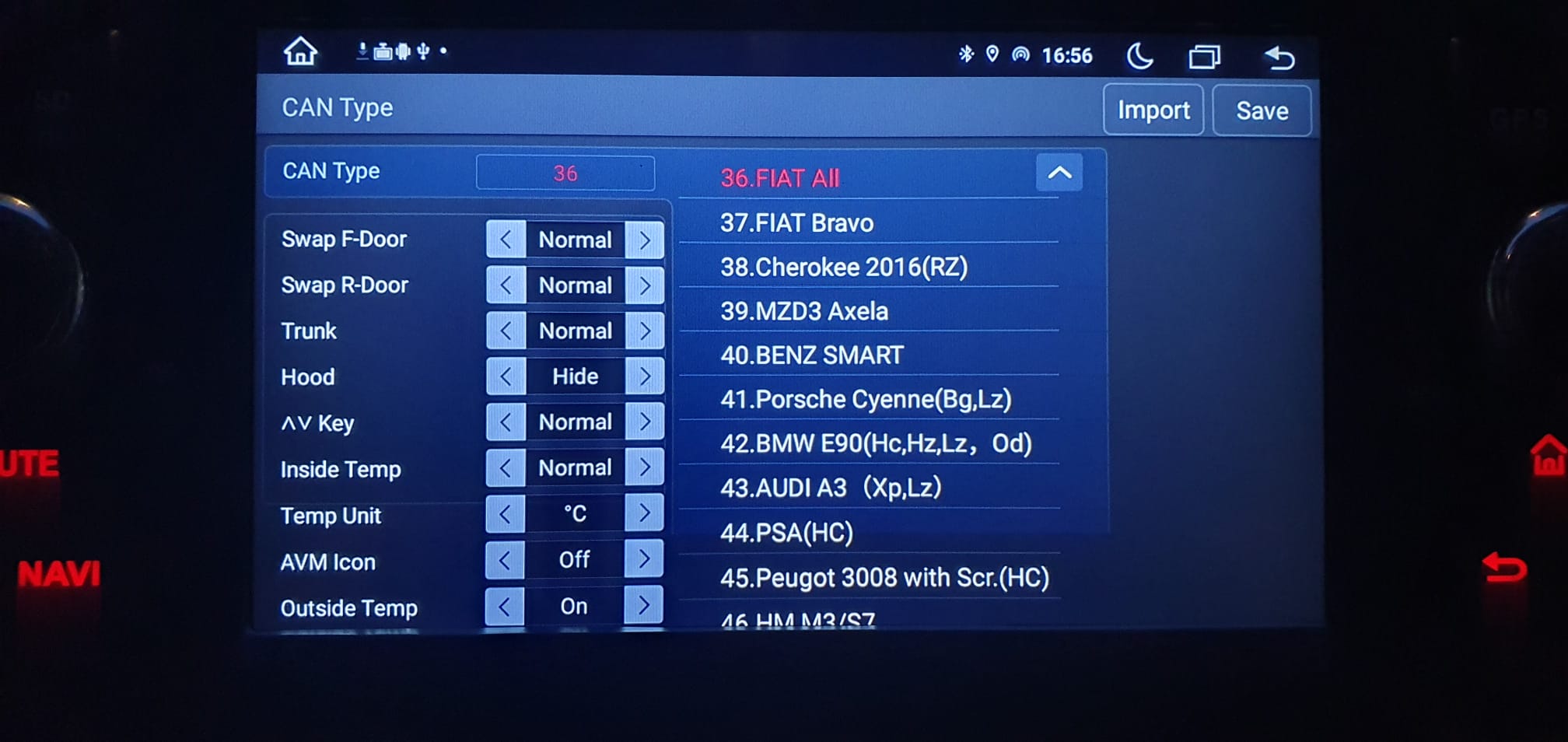

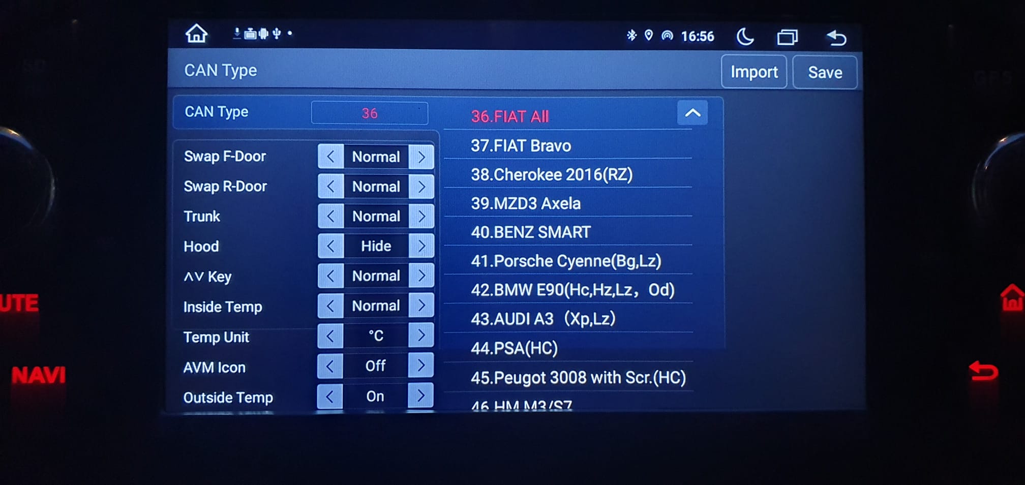

  • Habe nun durch einen (eher durch Zufall im Internet) gefunden Code in die erweiterten Geräteeinstellungen gekommen und da auch Can Bus Einstellungen gefunden. Weiß aber nicht, ob mich das irgendwie zum Ziel weiterbringt....
