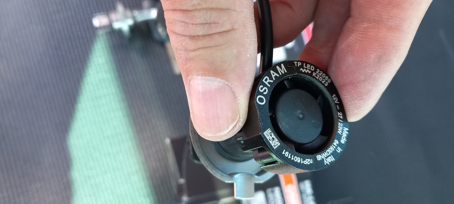

da ich bald wieder 2500km mit Wohnwagen unterwegs bin ( fast nur Autobahn ) habe ich die trüben H4 Funzeln gegen
Osram Leds getauscht , sind sogar legale mit KBA Segen ..

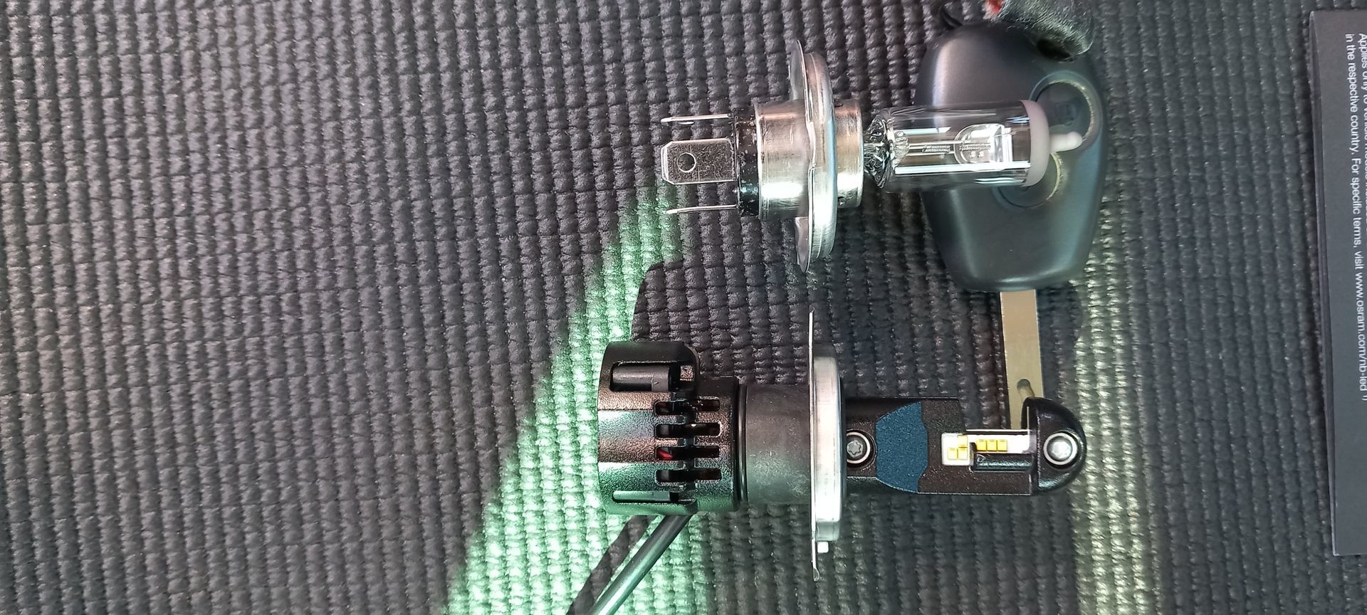

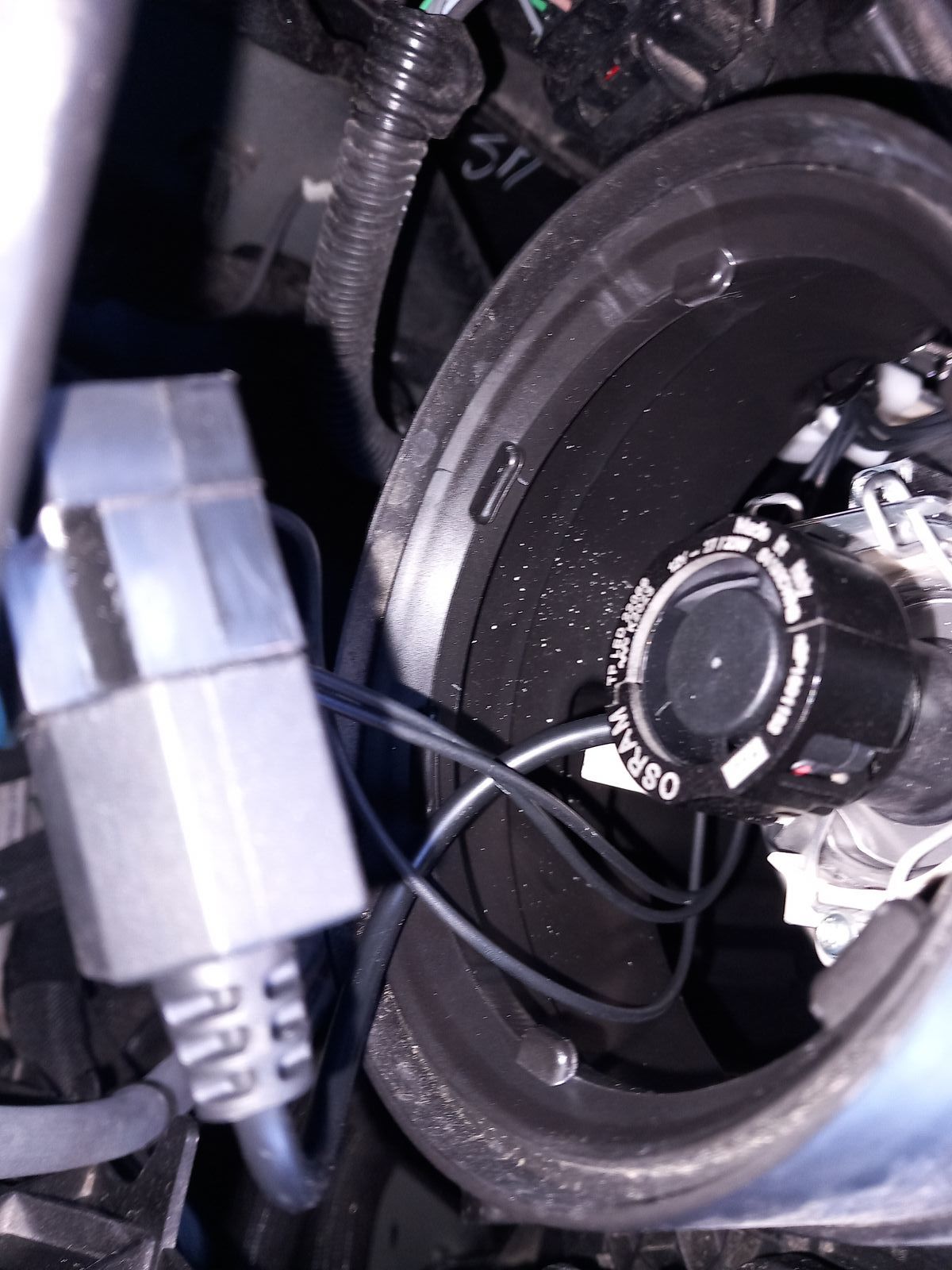

Der Tausch ist in ca 45 min vollbracht . Alles passt gut in den Scheinwerfer , obwhl die LED etwas länger ist

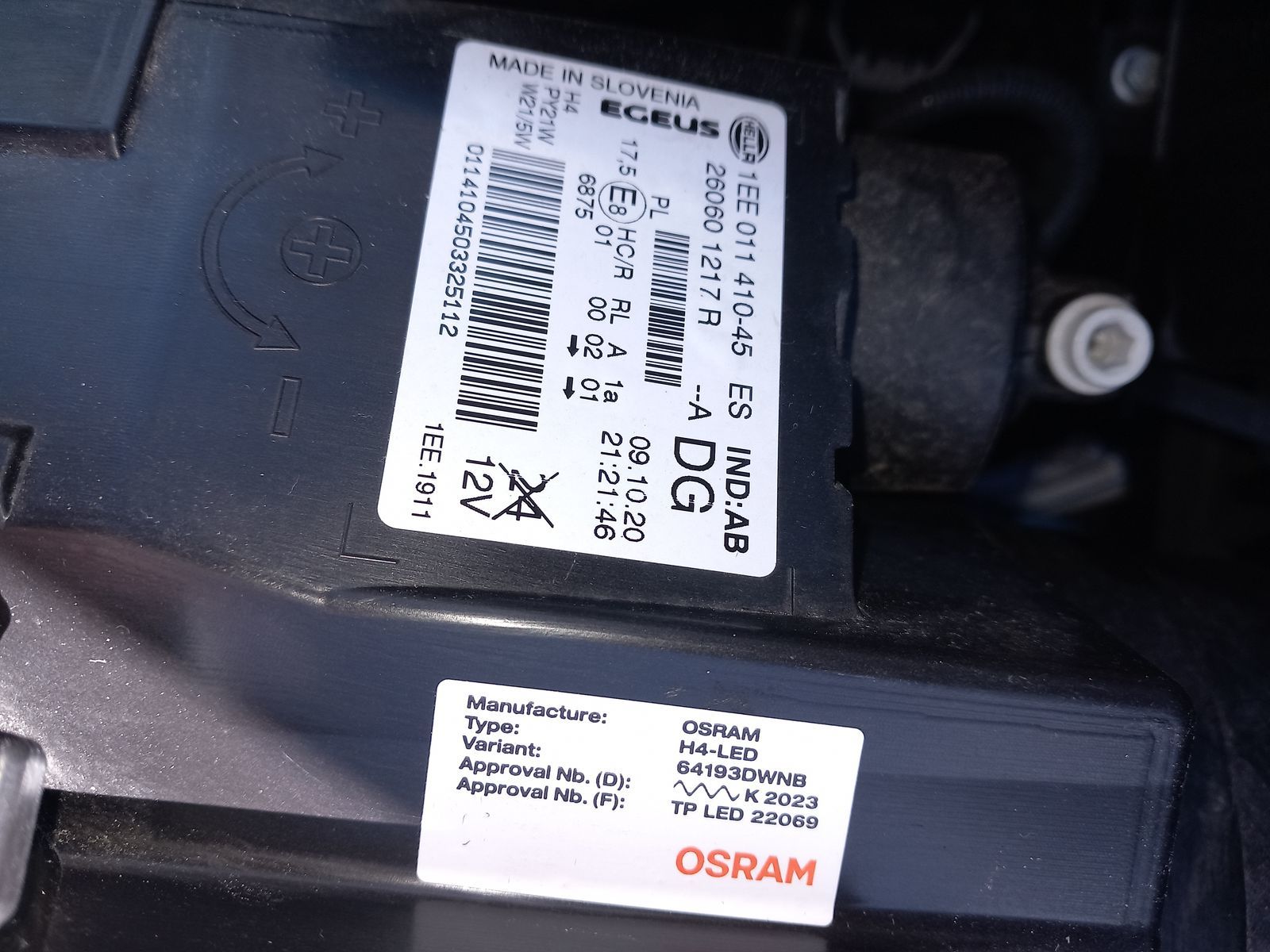

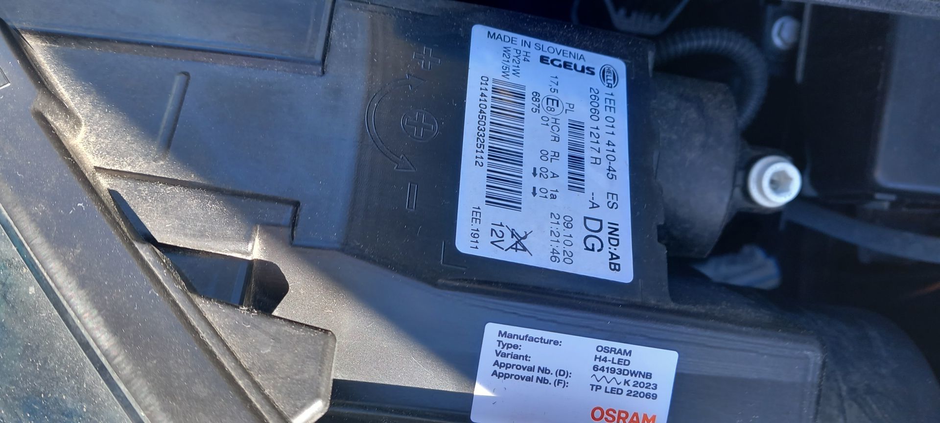

+ das Kabel mit Stecker. Wichtig nicht die mitgelieferten Aufkleber vergessen...damit die" Rennleitung " nich meckern kann + die ABEmitführen !!
Die lichtausbeute ist 100 x besser .Werkzeug braucht man nur ne 1/4 Zoll Knarre mit kurzer Verlängerung + eine 13 Langschaft Stecknuss ..
