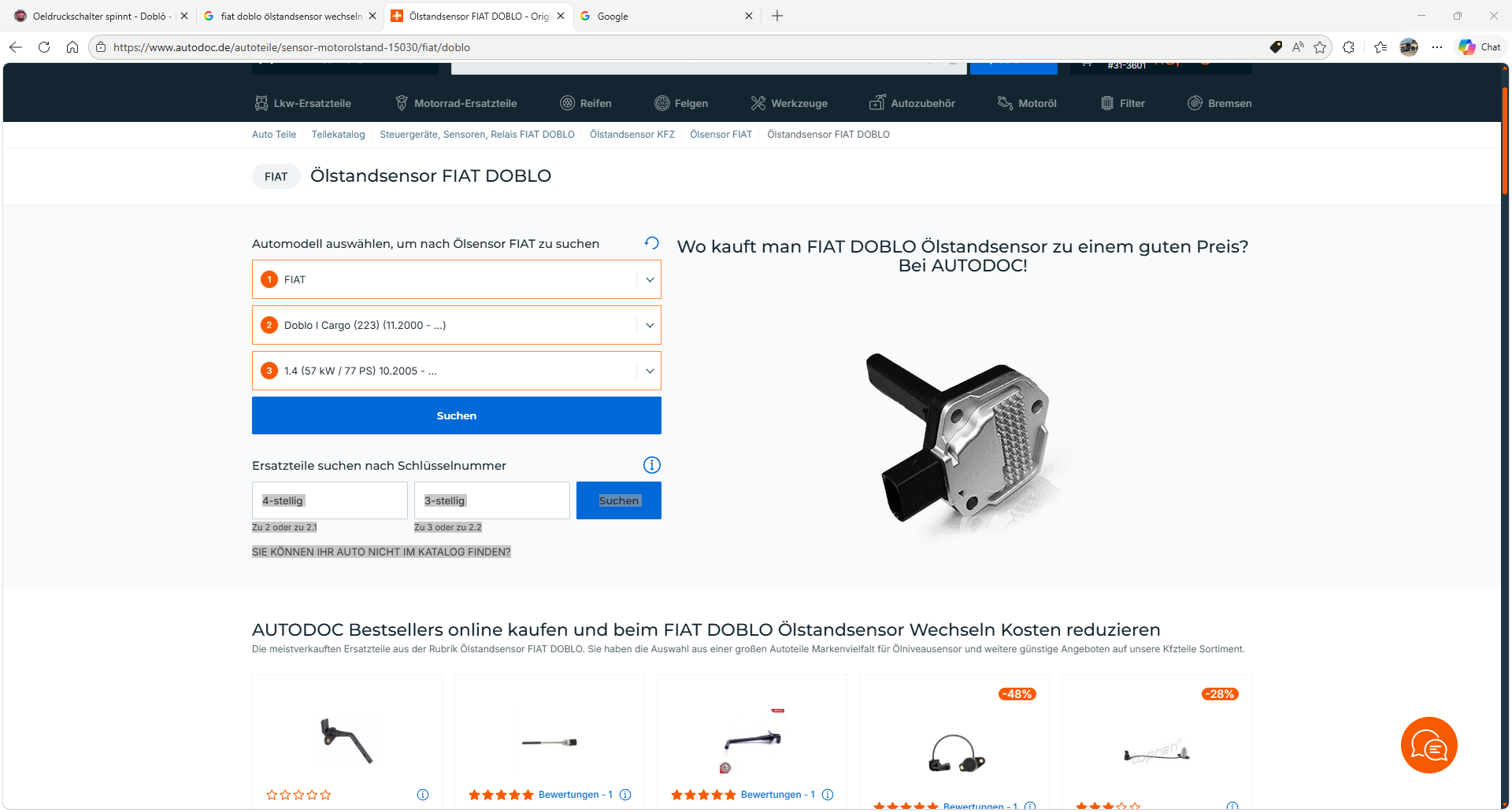

jupp sollte normal sein ...und wenn der Ölstandsgeber spinnt geht sie wieder an ...so wars bei meinem vw T4 ...

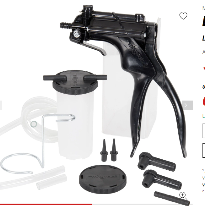

das mit dem Staubsauger nur machen wenn du aus einem alten Verschlussdeckel ein "Saugadapter" basteln kannst ...
sonst gibt es nee riesen Sauerei ... :-))
Moin ,hat der gute einen Ölstandssensor verbaut ....
war bei meinem VW T 4 so eine Schwachstelle ....

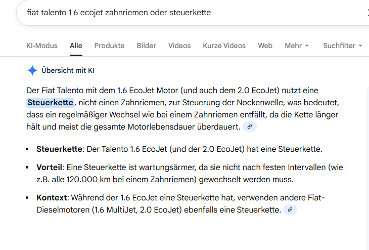

Mein 2.0 D 125 KW / 170 PS hat eine Steuerkette ..Renault Motor M9R V7
