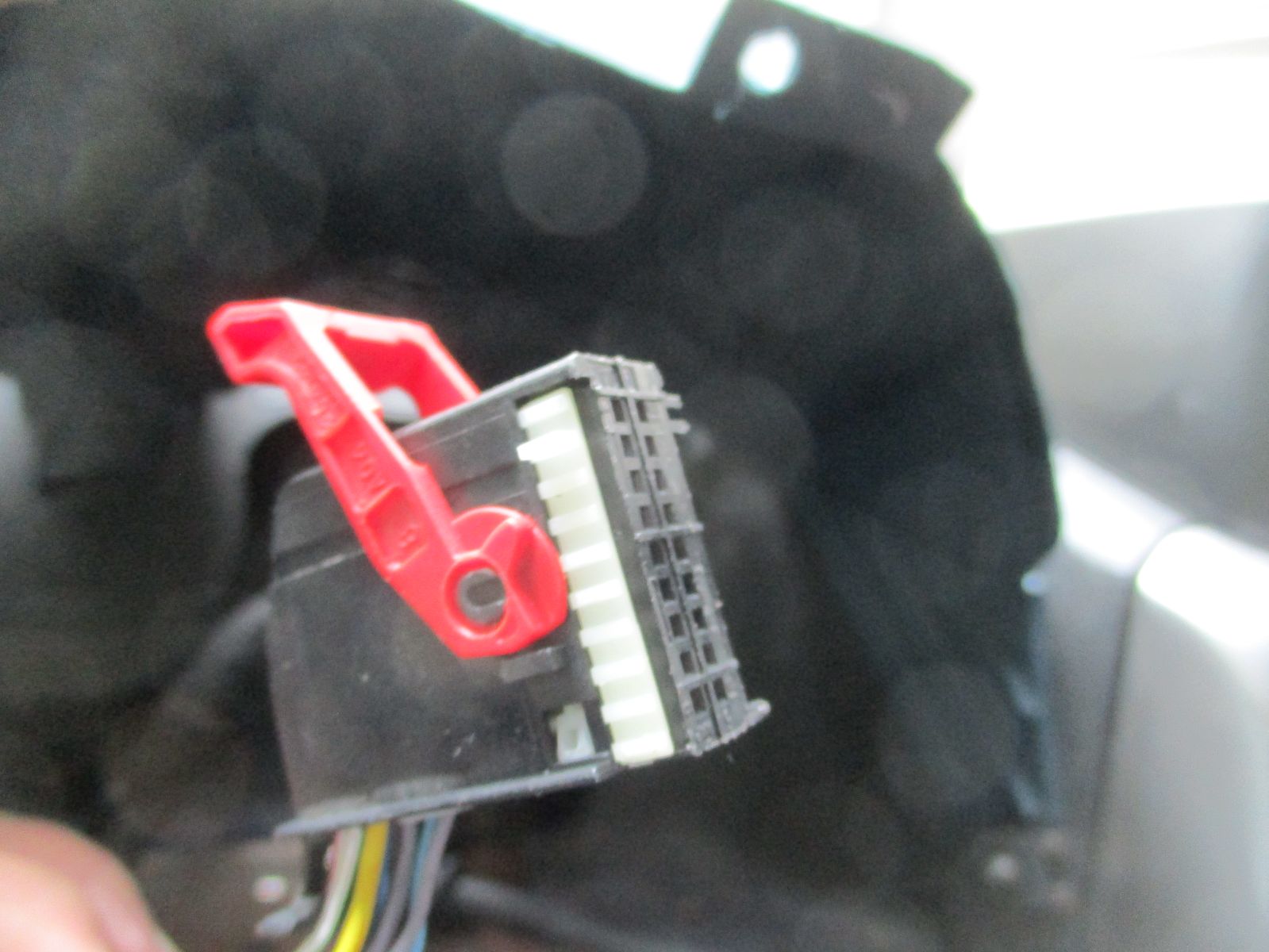

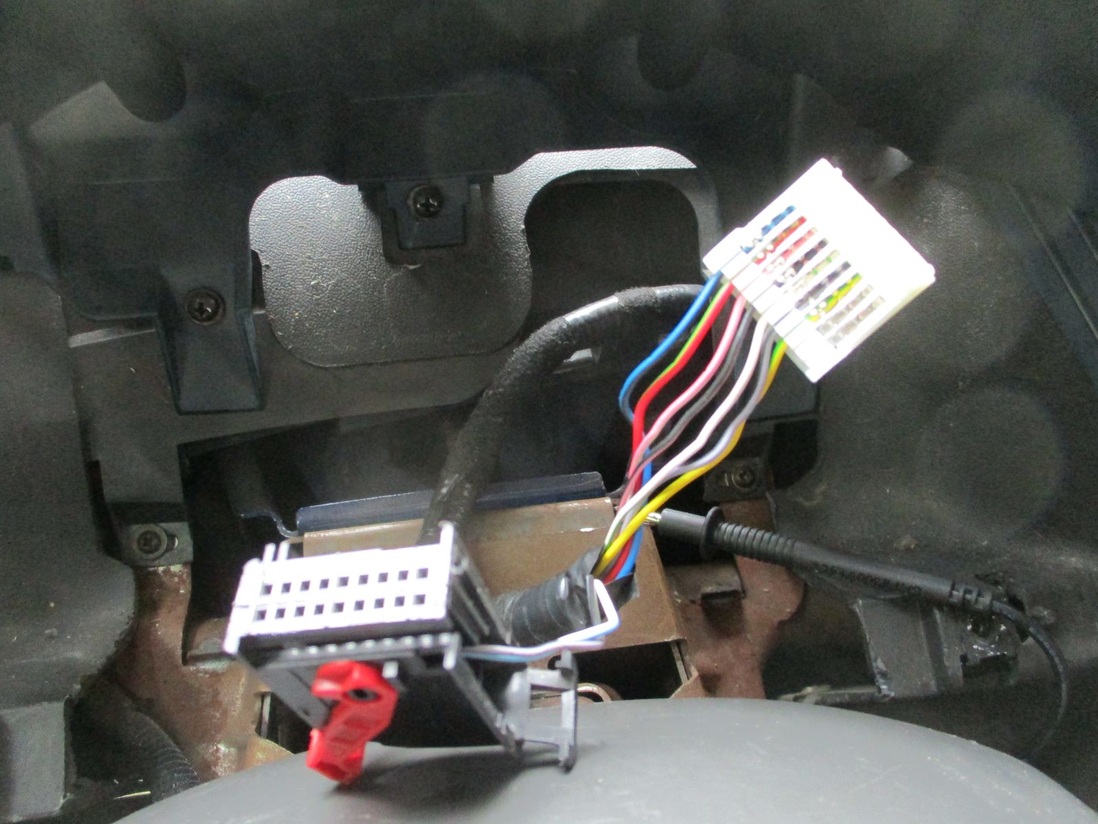

    Ich habe jetzt noch einmal die Tachoeinheit angebaut und diese Bilder gemacht.
    Bis auf das blau/weisse -im schwarzen Teil des Steckers- bringen alle Kabel den Durchgangsprüfer beim Test gegen die Fahrzeugmasse zum brummen.
    Deshalb stellt sich mir die Frage, ob es etwas bringen würde, die kabel dort direkt mit der Masse zu verbinden.
    Wie schon erwähnt, ich bin da eher ein Diletant mit einfach gestrickten Überlegungen.
    Ich hoffe ja, daß ich bei diesem versuch eine antwort finden werde, die mir die ununterbrochene tachofunktion wiederbringt.
    Übrigens, das KM-Zählwerk funktioniert, auch wenn der Tacho nix anzeigt, vielleicht hilft das ja bei der Problemlösung
    schon einmal Danke für jede Mitwirkung
