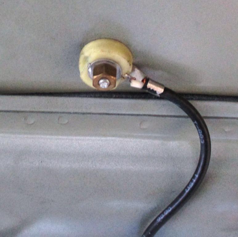

zum Austausch des Antennenfußes nach Beschädigung wie folgt vorgehen:
1. Innenbeleuchtung wie in der BA angegeben ausbauen, dazu auf der Seite mit den Schaltern mit Schraubendreher aushebeln, dann kommt einem das Gehäuse schon entgegen. Anschlußkabel entfernen, Stecker ist codiert und kann nicht falsch aufgesteckt werden.
2. Ablage über Armaturenbrett ausbauen, wird links und rechts mit je einer M6 Inbusschraube und vorne an der Scheibe mit vier Blechschrauben gehalten.
3. Haltegriffe an Fahrer- und Beifahrertür ausbauen, jeweils zwei M6-Inbusschrauben.
4. Verkleidungen der oberen Schiebetürführungen ausbauen, jeweils eine Schraube vorne unten und drei über der Tür.
In der Verkleidung steckt ein weißer "Kunststoffdübel", der beim Ausbau aus seinem Gegenstück leicht heraus kommt.
5. Dachhimmel ausklipsen, vorne an der Scheibe vier kleine und oben über den Vordersitzen drei, die äußeren beiden sitzen unter der Verkleidung der Schiebetür - darum auch der Ausbau dieser Teile.
Mit etwas Glück bleiben die Clips heil und sind wieder verwendbar
6. Antennenkabel lösen (Mutter M6, SW 10), Antennenfuß austauschen, Kabel wieder fest anschließen.
7. Zusammenbau in umgekehrter Reihenfolge.

Nachtrag:
Eine Aussparung mit abnehmbarem Deckel (wie bei Elektro-Verteilerdosen) im Dachhimmel unter dem Antennenfuß würde die Sache sehr vereinfachen. Optisch würde das nicht auffallen, da es von der Ablage verdeckt wäre.
Vermutlich war das eine Kosten-Nutzen-Abwägung zwischen der vermuteten Häufigkeit des Wechsels und dem "immensen Aufwand" eine solche Wartungsöffnung vorzusehen.
