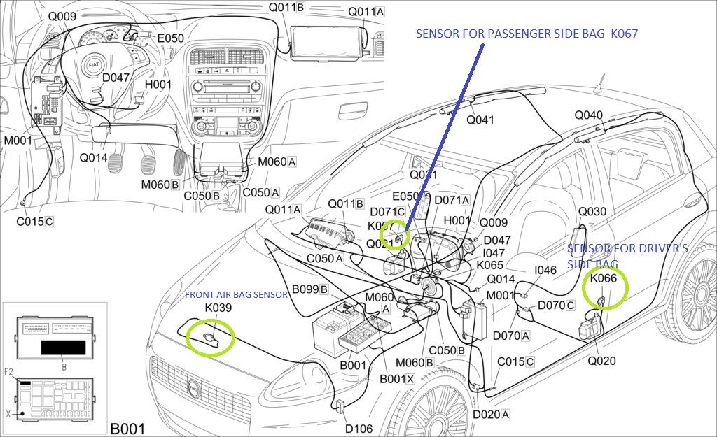

    Ich habe erstmal den Frontaufprallsensor K039 ausgeschlossen nach dem Schema (Sie Bild im Anhang, 1.4 16V), da beim Auslesen Seitenaufprallsensor erwähnt wurde - Daher vermute ich K066/K067, wobei beide die selbe Partbezechnung haben!
    Allerdings schwören viele in Foren auch auf evtl. Kabelbrüche, bzw Wackler oder Stecker, liege ich mit meinem Verdacht Richtig?
    - wo genau sind die Sensoren genau (nach Schema), in den Türen Drin?
    - Alternative Hersteller, TRW?? ich finde irgendwie keine Ersatzteiile...
    - mögliche Verbindungen und Stecker, wo befinden sich diese? Von Handschuhfächern sind die Rede, bzw, unter dem Fahrersitz...
    - Die Werkstatt die ich kenne findet es nicht...
    Hier eine Auflistung der Originalen Parts, Wenn es überhaupt der Sensor ist:
    K039 FRONT AIR BAG SENSOR Op. 5580C10 DECELERATION SENSOR FOR AIR BAG (ONE), L/H OR R/H - R+R
    K066 SENSOR FOR DRIVER'S SIDE BAG Op. 5580C40 SIDE BAG SENSOR (ONE), LH OR RH - R.R.
    K067 SENSOR FOR PASSENGER SIDE BAG Op. 5580C40 SIDE BAG SENSOR (ONE), LH OR RH - R.R.
